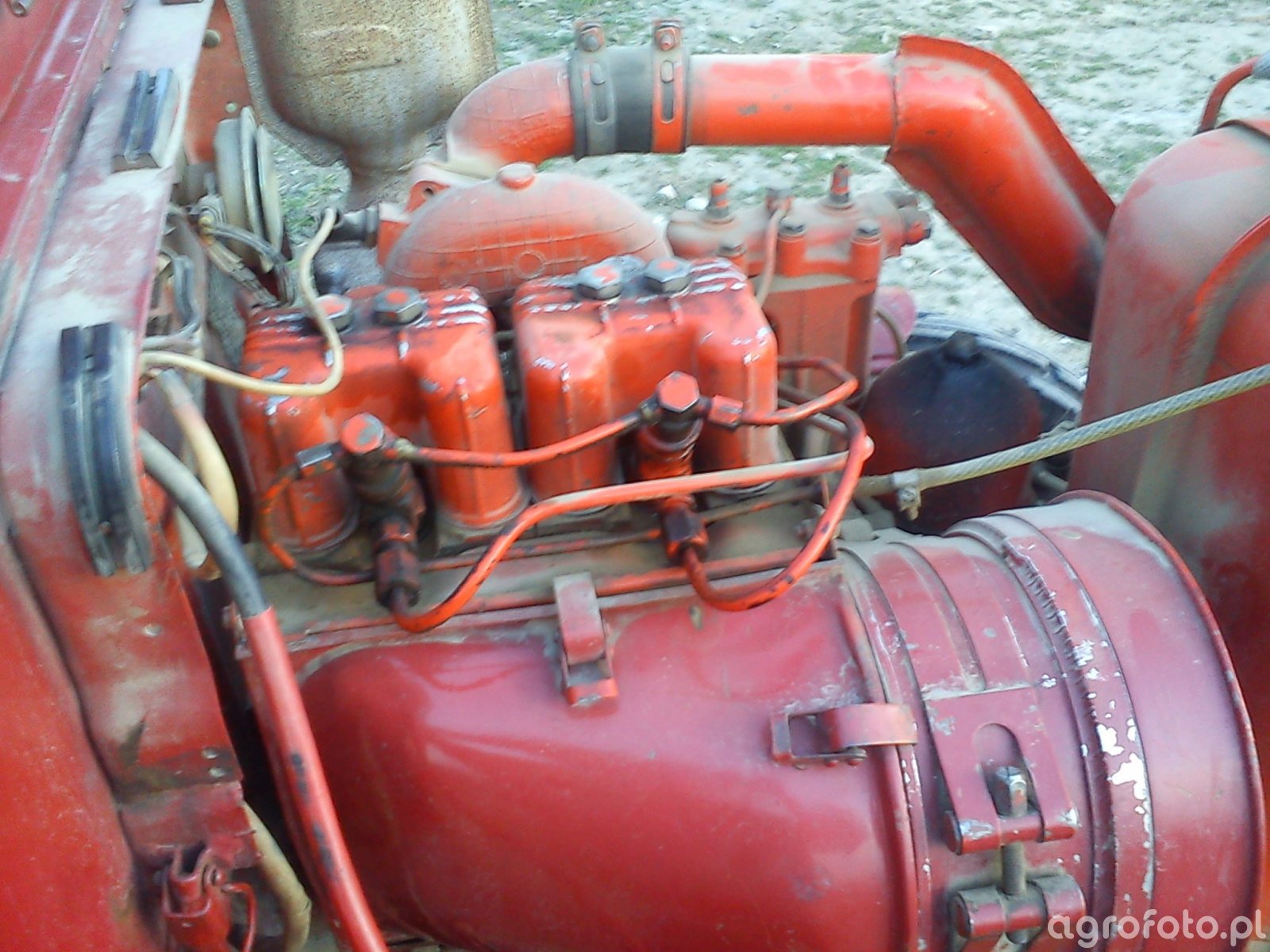

jacek-c-330 548 Opublikowano 22 Listopada 2013 zadbany silnik nie ma co : 5 Odnośnik do komentarza https://www.agrofoto.pl/forum/gallery/image/465731-t-25/#findComment-1328660
damik10 463 Opublikowano 22 Listopada 2013 No no :-D Wyszanowany silniczek :-D 5 leci Odnośnik do komentarza https://www.agrofoto.pl/forum/gallery/image/465731-t-25/#findComment-1328769
pawelT25 8 Opublikowano 23 Listopada 2013 Widzę że na filtrze oleju się poci trochę tak samo jak i u mnie Odnośnik do komentarza https://www.agrofoto.pl/forum/gallery/image/465731-t-25/#findComment-1329222
kojot629 257 Opublikowano 23 Listopada 2013 A pod maska... kawal historii. Odnośnik do komentarza https://www.agrofoto.pl/forum/gallery/image/465731-t-25/#findComment-1329255
kicki12 82 Opublikowano 23 Listopada 2013 Dzieki Olej na filtrze jest odkąd pamiętam Odnośnik do komentarza https://www.agrofoto.pl/forum/gallery/image/465731-t-25/#findComment-1329535
Witek2010 33 Opublikowano 24 Listopada 2013 Dobrze, że się poci oznacza że żywy Odnośnik do komentarza https://www.agrofoto.pl/forum/gallery/image/465731-t-25/#findComment-1331139
UrsusCzesio 310 Opublikowano 24 Listopada 2013 Zmień podkładke miedziana i pocić się nie będzie. 50 gr i silnik suchy Odnośnik do komentarza https://www.agrofoto.pl/forum/gallery/image/465731-t-25/#findComment-1331217
VladimirT-25A 53 Opublikowano 24 Listopada 2013 Ładnie , ale widzę że masz wycieki koło wtrysków i na filtrze oleju . pozmieniaj podkładki miedziane wydasz max 2 zł a silnik suchy i elegancki . Odnośnik do komentarza https://www.agrofoto.pl/forum/gallery/image/465731-t-25/#findComment-1331276
kicki12 82 Opublikowano 25 Listopada 2013 Ładnie , ale widzę że masz wycieki koło wtrysków i na filtrze oleju . pozmieniaj podkładki miedziane wydasz max 2 zł a silnik suchy i elegancki . Dzięki podkładki mam i w najbliższym czasie założe Odnośnik do komentarza https://www.agrofoto.pl/forum/gallery/image/465731-t-25/#findComment-1331617
UrsusCzesio 310 Opublikowano 20 Grudnia 2013 Puki mialem od kuzyna niemieckie miedziuchy to silniczek był suvho bo te polskie gówna to twarde i cienkie są Odnośnik do komentarza https://www.agrofoto.pl/forum/gallery/image/465731-t-25/#findComment-1354492
