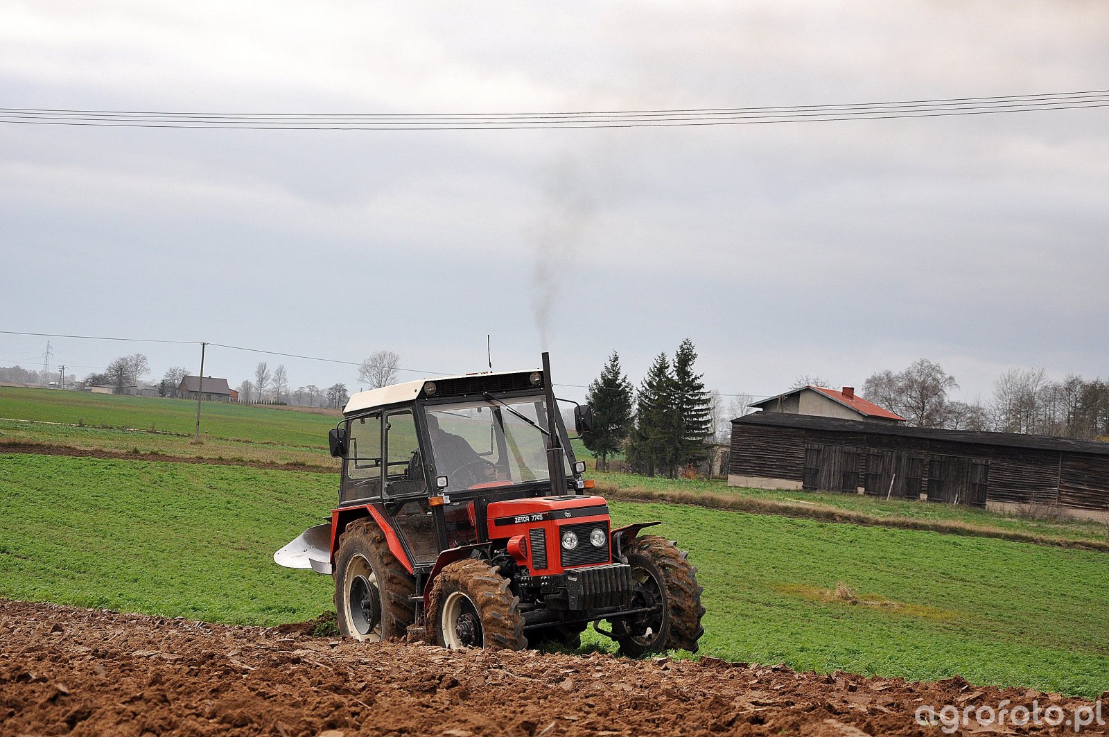

zetor10145turbo95 1263 Opublikowano 8 Listopada 2013 NIe wiem czemu ale te zetory mi się lepiej podobają od tych nowych np proxim widocznie mam coś z głową ale mniejsza o to:) Jakie spalanie w tych pługach?? 2 pewnie wrzucona jakie obroty? 5 Odnośnik do komentarza https://www.agrofoto.pl/forum/gallery/image/463232-zetor-7745-kverneland/#findComment-1318337

Kamil1998 92 Opublikowano 9 Listopada 2013 jedyny mankament,to to że jak nie przepomujesz to z rana nie odpalisz.. no chyba,że to tylko tak u mnie jest Odnośnik do komentarza https://www.agrofoto.pl/forum/gallery/image/463232-zetor-7745-kverneland/#findComment-1318870
LukeClaas 453 Opublikowano 9 Listopada 2013 Nie tylko u Ciebie Odnośnik do komentarza https://www.agrofoto.pl/forum/gallery/image/463232-zetor-7745-kverneland/#findComment-1318887
TheRolnik 0 Opublikowano 9 Listopada 2013 Ale jest to problem łatwy do rozwiązania i to NIE JEST WADA FABRYCZNA jak wielu mówi. Pozdrawiam Odnośnik do komentarza https://www.agrofoto.pl/forum/gallery/image/463232-zetor-7745-kverneland/#findComment-1318978
malopolanin64 421 Opublikowano 9 Listopada 2013 Jak miałęm zetorka tez był ten problem i już wymieniłem pompke zasilającą specjalnie tą z tłoczkiem bez wykręcania aż pod sam koniec mojej przygody z nim wymieniłem komplet przewodów przelewowych tam z tyłu pompy aż ponad wstyskiwaczami wszystko już gootwą całość i problem ustał aż jak goście co go kupili przyjechali i odrazu chciali podpompowywać zanim zapalą a tu ciągnik bez niczego pyk i pali Odnośnik do komentarza https://www.agrofoto.pl/forum/gallery/image/463232-zetor-7745-kverneland/#findComment-1318998
przemek11441 133 Opublikowano 9 Listopada 2013 Ja mojego mam 2 lata i jeszcze nigdy nie musiałem pompować rano zawsze odpali Bardzo ładny ten twój zetor 5/5 Odnośnik do komentarza https://www.agrofoto.pl/forum/gallery/image/463232-zetor-7745-kverneland/#findComment-1319065
endru 6 Opublikowano 10 Listopada 2013 Potwierdzam przyczyną pompowania z rana są przewody przelewowe na wtryskach. Odnośnik do komentarza https://www.agrofoto.pl/forum/gallery/image/463232-zetor-7745-kverneland/#findComment-1319801
adiksutil16 9 Opublikowano 10 Listopada 2013 Ja też sie z tym męczyłem, ale wymieniłem przewody, zaworki i śmiga. Odnośnik do komentarza https://www.agrofoto.pl/forum/gallery/image/463232-zetor-7745-kverneland/#findComment-1319987
