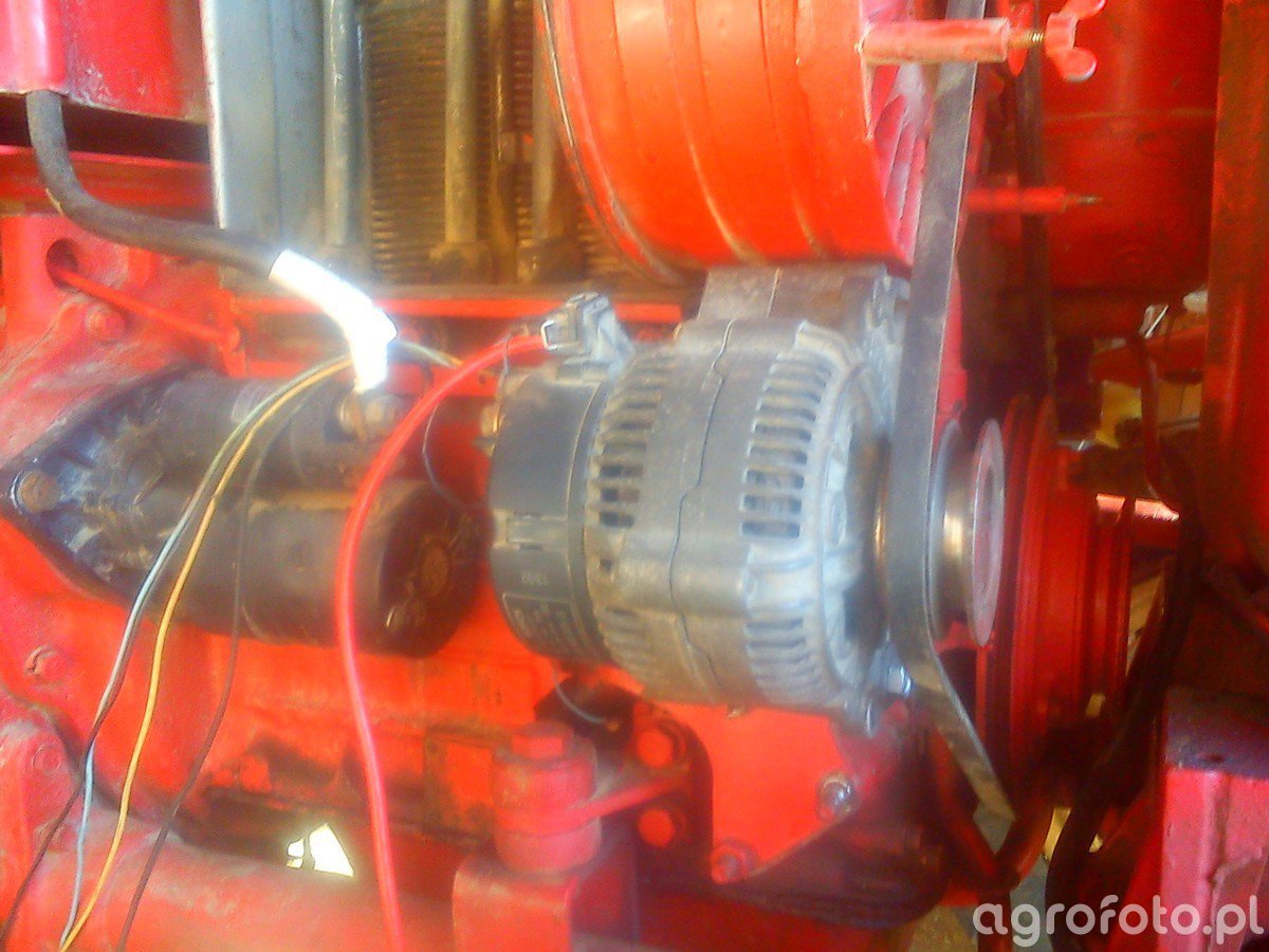

Od VW 70A dla lepszego ładowania.
luki9610 228 Opublikowano 31 Października 2013 Od razu był z takimi kołem pasowym? Czy zmieniałeś? Odnośnik do komentarza https://www.agrofoto.pl/forum/gallery/image/462002-alternator-w-t25/#findComment-1312351
t25a1 296 Opublikowano 31 Października 2013 Znieniałem,to koło jest od dużego Ursusa tylko otwór roztoczyłem. Odnośnik do komentarza https://www.agrofoto.pl/forum/gallery/image/462002-alternator-w-t25/#findComment-1312364
bobytempelton 161 Opublikowano 31 Października 2013 I doskonale, te ruskie altki mnie zawsze denerwują, nieraz przerabiałem te ruskie dziwactwa na ludzkie europejskie. Odnośnik do komentarza https://www.agrofoto.pl/forum/gallery/image/462002-alternator-w-t25/#findComment-1312653
seweryn20 828 Opublikowano 1 Listopada 2013 Nie jest taki zły. Nic w nim się nie zużywa prócz łożysk, szczotek nie ma. Ale kiepsko a właściwie wcale nie ładuje na wolnych obrotach. No i słabiutki jest. Odnośnik do komentarza https://www.agrofoto.pl/forum/gallery/image/462002-alternator-w-t25/#findComment-1313168
mniejszy24 5 Opublikowano 22 Grudnia 2013 jak masz jakieś dodatkowe oświetlenie to ten ruski jest do niczego on ma tylko 30A więc o czym mowa ja do swojego założyłem od audi A6 130A jest moc polecam 5 za pomysł kolego Odnośnik do komentarza https://www.agrofoto.pl/forum/gallery/image/462002-alternator-w-t25/#findComment-1356264
pawelT25 8 Opublikowano 29 Grudnia 2013 Ja u siebie posiadam orginał jeszcze ale na oświetleniu czyli lampy przód i tył słabiudko ładuję min 2tyś obr musi być żeby była wskazówka na + :-/ Odnośnik do komentarza https://www.agrofoto.pl/forum/gallery/image/462002-alternator-w-t25/#findComment-1366871
