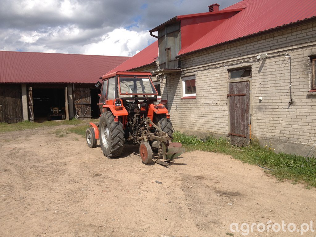

jacek-c-330 548 Opublikowano 31 Października 2013 ile jest nim obrabiane ? 5 za ursusa Odnośnik do komentarza https://www.agrofoto.pl/forum/gallery/image/461992-ursus-3512/#findComment-1312247
Pawel6840 47 Opublikowano 31 Października 2013 dlaczego on nie pracuje z 3 skibami ? :blink: Odnośnik do komentarza https://www.agrofoto.pl/forum/gallery/image/461992-ursus-3512/#findComment-1312362
pawlus224 2674 Opublikowano 31 Października 2013 Pewnie dlatego ,że właściciel ich nie ma ? Odnośnik do komentarza https://www.agrofoto.pl/forum/gallery/image/461992-ursus-3512/#findComment-1312373
zetor10145turbo95 1263 Opublikowano 31 Października 2013 Jeden znajomy ma takiego i mówi że na głęboką orkę to jest za słaby do 3 skib i orze 2 i w ogóle u mnie w okolicy jest kilka 3512 i wszyscy orzą 2 Odnośnik do komentarza https://www.agrofoto.pl/forum/gallery/image/461992-ursus-3512/#findComment-1312449
Aro96 33 Opublikowano 31 Października 2013 A po co go męczyc?Ten silnik jest delikatny.Sam mam 3p to wiem.Od przeciążenia zaraz uszczelke pod głowicą będzie wysadzać.A jak wysadzi raz to potem już będzie często wywalać.To jest jedyny mankament tych silników. Odnośnik do komentarza https://www.agrofoto.pl/forum/gallery/image/461992-ursus-3512/#findComment-1312454
pawlus224 2674 Opublikowano 31 Października 2013 U mnie jakoś przez 7-8tys mth w 3P ani razu nie wydmuchało uszczelki , a ciągnik naprawdę dostawał po garach woził różne towary , pracował na zarobkach z prasą ( 3512 i farmtrac mają jak w sanatorium w porównaniu do perkinsa kidyś) . Ursusem 3512 da się ładnie i głęboko wyorać 3 skibami , ale na regulacji siłowej/ciśnieniowej/ pozycyjnej i 4 biegiem polowym . 1 szosową to faktycznie w orce zimowej (na te 25cm) szkoda silnika . Za to w 2 skibach siewkę można latać i 2 szosową , a 1 szosową na głęboko , ale spalanie wtedy nie małe ... Odnośnik do komentarza https://www.agrofoto.pl/forum/gallery/image/461992-ursus-3512/#findComment-1312514
marcin526 25 Opublikowano 31 Października 2013 za słaby i za lekki ciagnik na 3 skiby w dwóch ma co ciagnac przy głebokiej orce Odnośnik do komentarza https://www.agrofoto.pl/forum/gallery/image/461992-ursus-3512/#findComment-1312516
Mateusz19980916 305 Opublikowano 31 Października 2013 Jacek Za czasów kiedy dziadek gospodarzył obrabiał 11 ha ornej i 11ha łąk oraz usługi, a do pomocy miał C-330m. Później wujek dokupił Zetora 7745, ale areał już się dużo nie zwiększył. Aktualnie maszyny obrabiają około 8ha ornej i 3 ha łąk. Pawel6840 W głębokiej orce po prostu mógłby już mieć problemy. Po za tym poprzednim ciągnikiem był Ursus C-330m, a 3512 właśnie po nim odziedziczył pług. Mimo to dziadek tym zestawem osiągał większą wydajność niż sąsiad Ursusem C-360 (2 sąsiednie, takie same pola). Pawlus244 To prawda, tym Ursusem da się orać 3 skibowym, ale według mnie tylko przy dobrych warunkach. Jeżeli byłoby już trochę mokrzej to mógłby mieć spore problemy. Oczywiście mogę, się mylić, bo nie mam takiego doświadczenia z tym ciągnikiem jak Ty, ale takie jest moje zdanie. zetor10145turbo95 Szczerze mówiąc to też chyba jeszcze nigdy na żywo nie widziałem tego Ursusa z 3 skibowym pługiem. Aro96 Według mnie w trudnych warunkach po prostu mógłby nie dać rady. marcin526 Dokładnie, przez to, że jest lekki nie ma takiego uciągu, bo silnik nie jest zły. Odnośnik do komentarza https://www.agrofoto.pl/forum/gallery/image/461992-ursus-3512/#findComment-1312570
mateuszc355 2189 Opublikowano 31 Października 2013 O ciapka nawet widać ze stodoły Ja tam takim ciągnikiem nigdy nie jechałem nawet to nie będę się wypowiadać ale po naszym 5314 wiem że one są za lekkie w stosunki do mocy moim zdaniem Pamiętam jak orałem na 4 skiby to miał co robić na zwięzłej ziemi ale co by nie było ursus to ursus Odnośnik do komentarza https://www.agrofoto.pl/forum/gallery/image/461992-ursus-3512/#findComment-1312664
Mateusz19980916 305 Opublikowano 31 Października 2013 Hehe, widzę, że Ty tak jak i ja masz patriotyczne podejście Odnośnik do komentarza https://www.agrofoto.pl/forum/gallery/image/461992-ursus-3512/#findComment-1312703
MFrolnik26 224 Opublikowano 31 Października 2013 U mnie na ciężkiej ziemi to ma co robić z 2 skibowym pługiem. 3 to tylko podorywka... Odnośnik do komentarza https://www.agrofoto.pl/forum/gallery/image/461992-ursus-3512/#findComment-1312725
rafalus8 101 Opublikowano 31 Października 2013 panowie mam 2812 i do orki głębokiej to tylko dwójki i nie raz kołami obróci miałem też trójki i sprzedałem Orka trójkami tym ciągnikiem to zwykły pokład Odnośnik do komentarza https://www.agrofoto.pl/forum/gallery/image/461992-ursus-3512/#findComment-1312734
mateuszc355 2189 Opublikowano 31 Października 2013 Mateuszu ja lubię wszystko co polskie Odnośnik do komentarza https://www.agrofoto.pl/forum/gallery/image/461992-ursus-3512/#findComment-1312745
Mateusz19980916 305 Opublikowano 31 Października 2013 MFrolnik26 U wujka to akurat nie ma ciężkich ziem, więc tak jak mówię, w dobrych warunkach by poradził, ale na pewno lekko by nie miał. rafalus8 2812 to jest jeszcze słabszy, więc do niego to nawet nie ma mowy o trójkach. mateuszc355 Ja też staram się kupować polskie produkty, ale wiesz jak to czasem bywa, żal pieniędzy na niektóre towary, bo i tak wiadomo, że zaraz trzeba będzie drugie kupić... Odnośnik do komentarza https://www.agrofoto.pl/forum/gallery/image/461992-ursus-3512/#findComment-1312762
pawlus224 2674 Opublikowano 1 Listopada 2013 Moje doświadczenie jest itak małe jeśli chodzi o orkę 3512 , ale parę hektarów zaorałem 2 skibowcem i kawałek 3 skibowcem (na regulacji siłowej aż się zdziwiłem jak głęboko można wyorać tym ciągnikiem) Odnośnik do komentarza https://www.agrofoto.pl/forum/gallery/image/461992-ursus-3512/#findComment-1313102
Mateusz19980916 305 Opublikowano 2 Listopada 2013 Ja jak na razie to tym ciągnikiem zaorałem najwięcej hektarów. Odnośnik do komentarza https://www.agrofoto.pl/forum/gallery/image/461992-ursus-3512/#findComment-1314238
