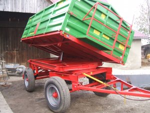

Root Admin yacenty 5187 Opublikowano 18 Października 2013 nabudowe kupiłes gotową czy sami robiliście? Odnośnik do komentarza https://www.agrofoto.pl/forum/gallery/image/459769-autosan-d-47/#findComment-1304267
izydor6280 1327 Opublikowano 18 Października 2013 z tego co wiem sam robil sypales do pelna, jak sie trzymala? hamolce beda ? nie lepiej bylo kupic d55, pewnie koszt wyszedl podobny Odnośnik do komentarza https://www.agrofoto.pl/forum/gallery/image/459769-autosan-d-47/#findComment-1304268
sylwek23111 331 Opublikowano 18 Października 2013 Wszystko jest wykonane przeze mnie czasem brat pomógł mi coś założyć czy przytrzymać. Była zasypana zbożem cała to resory były proste, a opony prawie nie czują 5BAR ciśnienie. I kiprowałem do tyłu to zboże to nic sie nie działo. Jedynie siłownik podkręcić musiałem bo pełnej nie dźwigało tylko zawór się blokował. hamulce kompletuję powoli. od beczkowozu i rozrzutnika będą siłowniki (bo i tak nie używa się tam hamulców), butla jest elegancka, złączkę mam. teraz tylko regulatory zawory i te sprawy przy butli. Odnośnik do komentarza https://www.agrofoto.pl/forum/gallery/image/459769-autosan-d-47/#findComment-1304270
Root Admin yacenty 5187 Opublikowano 18 Października 2013 jaki koszt całej imprezy? pisałes sobie? choć ja i tak wolałbym większą przyczepę nawet z niższą burtą Odnośnik do komentarza https://www.agrofoto.pl/forum/gallery/image/459769-autosan-d-47/#findComment-1304276
sylwek23111 331 Opublikowano 18 Października 2013 koszt zakupu 2,5 tysia, koszt remontu koła miałem swoje ale kosztowały by pewnie z 1 tyś. łożyska, piaskowanie, materiał, farba, elektryka, odblaski, naklejki, zawiasy resory, bałwanki, śruby, wzmocnienia ram, drabinki, blachy i szeregi innych drobnostek o których można by jeszcze pisać pół dnia wyniosło 6100zł w przybliżeniu. czyli reasumując. Przyczepa ma wartość 9600zł , bez robocizny mojej... Odnośnik do komentarza https://www.agrofoto.pl/forum/gallery/image/459769-autosan-d-47/#findComment-1304279

Marcian1234 17 Opublikowano 18 Października 2013 gdzie kupiłeś środki do burtów chodzi mi o tą blachę pomiędzy słupkami Odnośnik do komentarza https://www.agrofoto.pl/forum/gallery/image/459769-autosan-d-47/#findComment-1304528

sylwek23111 331 Opublikowano 18 Października 2013 @Marcian1234 na stalowni kupiłem blachę 2mm jakąś odpadową i później na giętarce zagiąłem sobie profile(wytłoczyłem dokładnie) Odnośnik do komentarza https://www.agrofoto.pl/forum/gallery/image/459769-autosan-d-47/#findComment-1304774
andrzej2110 535 Opublikowano 18 Października 2013 Od jakiegoś czasu też grzebie przy takiej przyczepie ale nie będę robić podwójnych burt. Koła zmieniłem na małe. Odnośnik do komentarza https://www.agrofoto.pl/forum/gallery/image/459769-autosan-d-47/#findComment-1304826
sylwek23111 331 Opublikowano 18 Października 2013 miałem wysokie koła więc burty zdały by się podwójne a po drugie ramo było wzmacniane to szkoda by z tego nie korzystać. ale na kołach 15.3" o rozmiarze11,5-75 pięknie się prowadzi w roli albo na 12.0/75-15,3 jeszcze lepiej Odnośnik do komentarza https://www.agrofoto.pl/forum/gallery/image/459769-autosan-d-47/#findComment-1304830
pawel6485 243 Opublikowano 18 Października 2013 Przyczepka piękna ,wykonana idealnie ale.... czemu nie uchylne burty osobiście nie widzę sensu po mimo ,ze włożyłeś w to tyle pracy i pieniędzy. Takie moje słowo krytyki;) Odnośnik do komentarza https://www.agrofoto.pl/forum/gallery/image/459769-autosan-d-47/#findComment-1304840
sylwek23111 331 Opublikowano 18 Października 2013 Kolego Pawel6485 Jedynie przednie się nie uchylają wszystkie pozostałe 6 sztuk się uchyla dolne w dół a górne do góry są na zawiasach więc w czym problem ? chyba że chodzi ci o takie otwieranie jak jest w Wielbłądach albo w Prośnarach że jednym pociągnięciem uchyla sie cały bok. Myślałem nad tym ale to drogie sprawy są te zawiaso-zatrzaski. Skórka za wyprawkę kolego. Odnośnik do komentarza https://www.agrofoto.pl/forum/gallery/image/459769-autosan-d-47/#findComment-1304845
Gość PP61 Opublikowano 19 Października 2013 Gratuluję. Ładnie wygląda ale gdy będzie w pełni zasypana zbożem to czy siłownik da radę? Odnośnik do komentarza https://www.agrofoto.pl/forum/gallery/image/459769-autosan-d-47/#findComment-1304931

pablo21 29 Opublikowano 19 Października 2013 A ja dołacze sie do krytyki Pawła. Akurat w moim gospodarstwie odnowa przyczepy do ktorej pewnie zabiore sie jakos na wiosne bez dolnego otwietania burt była by bez sensu bo to co jest oryginalne to do zboza sie nie nadaje jeszcze z tymi nadstawkami trzeba uwazac zeby cos ta burta nie zrobiła człowiekowi. Dlatego lepiej dołozyc pare zł na dolne otwieranie i spokojnie rozładowywac ja. Odnośnik do komentarza https://www.agrofoto.pl/forum/gallery/image/459769-autosan-d-47/#findComment-1305198
Root Admin yacenty 5187 Opublikowano 19 Października 2013 ale skoro ci nie potrzebne to po co? Ja mam zamówione burty do przyczepy i będą otwierane tradycyjnie, czemu? bo tam gdzie kipruje nie ma kosza pod kołami tylko jest z boku Odnośnik do komentarza https://www.agrofoto.pl/forum/gallery/image/459769-autosan-d-47/#findComment-1305335
SipmaZ224 81 Opublikowano 22 Października 2013 Jak spawałeś blachę w burtach, ciągłymi spawami czy tylko punktowo? Giąłeś ją zwykła giętarką ręczną? Odnośnik do komentarza https://www.agrofoto.pl/forum/gallery/image/459769-autosan-d-47/#findComment-1307093
sylwek23111 331 Opublikowano 22 Października 2013 od czoła ciągłym i punktowo wzdłuż. blache to hydrauliczną prasą Odnośnik do komentarza https://www.agrofoto.pl/forum/gallery/image/459769-autosan-d-47/#findComment-1307139
SipmaZ224 81 Opublikowano 23 Października 2013 Nie pościągał ciągły spaw konstrukcji burt? Odnośnik do komentarza https://www.agrofoto.pl/forum/gallery/image/459769-autosan-d-47/#findComment-1307580
sylwek23111 331 Opublikowano 23 Października 2013 burty tego typu tak się spawa. praktycznie każdy spaw powoduje skurcze jednak trzeba nauczyć się je ograniczać do minimum i przewidywać gdzie i w jakim kierunku powstanie. Odnośnik do komentarza https://www.agrofoto.pl/forum/gallery/image/459769-autosan-d-47/#findComment-1308016
Gość Opublikowano 27 Października 2013 Bardzo ladna robota, tylko oby rama ci wytrzymala te przyczepy maja slabe ramy generalnie a ty u ciebie podwojne burty no no,wiem bo mialem taka przyczepe kiedys. Mocne ramy maja 6 tonowe. Ale remont pierwsza klasa! Odnośnik do komentarza https://www.agrofoto.pl/forum/gallery/image/459769-autosan-d-47/#findComment-1309626
izydor6280 1327 Opublikowano 27 Października 2013 przeciez wzmocnil rame <_< Odnośnik do komentarza https://www.agrofoto.pl/forum/gallery/image/459769-autosan-d-47/#findComment-1309715
