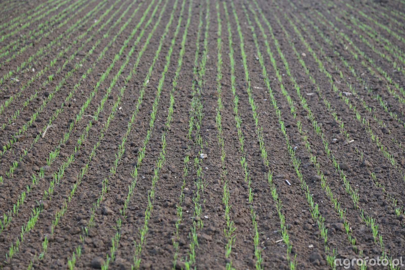

Renault9514 54 Opublikowano 13 Października 2013 ile siana na ha? wydaje się bardzo gęsta..... Odnośnik do komentarza https://www.agrofoto.pl/forum/gallery/image/459025-pszenica-ozima-sailor-13102013/#findComment-1301520
Root Admin yacenty 5132 Opublikowano 13 Października 2013 210, tak, jest bardzo gęsta Odnośnik do komentarza https://www.agrofoto.pl/forum/gallery/image/459025-pszenica-ozima-sailor-13102013/#findComment-1301528
maromaro 9 Opublikowano 13 Października 2013 jednak znowu w tym roku posiales Saliora, a co z tym przypaleniem po srodkach? i po co jej tak dużo siałeś? Odnośnik do komentarza https://www.agrofoto.pl/forum/gallery/image/459025-pszenica-ozima-sailor-13102013/#findComment-1301769
Root Admin yacenty 5132 Opublikowano 13 Października 2013 mimo ze była przypalona dała super wynik więc dostaje 2 szansę, tym razem nie będziemy stosować generyków tylko pojedziemy na jakiejś ochronie z górnej półki. co do dużego wysiewu pisałem już pod fotką torasa. raz ze późno dwa ze robie eksperyment, do tej pory przy siewach na poziomie 150kg było wszystko ładnie ale plon był taki sobie Odnośnik do komentarza https://www.agrofoto.pl/forum/gallery/image/459025-pszenica-ozima-sailor-13102013/#findComment-1301786
bolid20 99 Opublikowano 14 Października 2013 Też mam w tym roku Sailora siany 5.10 w ilości tej samej i wydaje mi się, że jak na siew w tym terminie to będzie w sam raz. Tutaj stanowisko po rzepaku??? Czym będzie pryskana na chwasty?? Odnośnik do komentarza https://www.agrofoto.pl/forum/gallery/image/459025-pszenica-ozima-sailor-13102013/#findComment-1301948
Root Admin yacenty 5132 Opublikowano 14 Października 2013 tak stanowisko po rzepaku. A co do oprysku na chwasta to będzie górna póła, raz a konkretnie i już Odnośnik do komentarza https://www.agrofoto.pl/forum/gallery/image/459025-pszenica-ozima-sailor-13102013/#findComment-1302231
jpogorzelak 6 Opublikowano 14 Października 2013 Ja siałem Juliusa z KWS 3.10 160 kg /ha i uważam to wystarczająca ilość w poprzednim roku siałem niecałe 150 kg/ha i była bardzo gęsta (siew w październiku) Odnośnik do komentarza https://www.agrofoto.pl/forum/gallery/image/459025-pszenica-ozima-sailor-13102013/#findComment-1302235
Root Admin yacenty 5132 Opublikowano 14 Października 2013 a jaki plon przy jakim nawożeniu? Odnośnik do komentarza https://www.agrofoto.pl/forum/gallery/image/459025-pszenica-ozima-sailor-13102013/#findComment-1302245
jpogorzelak 6 Opublikowano 15 Października 2013 plon 8,3 - 8,5 t /ha Nawożenie: -jesień: 200 kg POLIDAP, 250 kg Sól Potasowa + oprysk na chwasty maraton 4l/ha -Wiosna: I dawka N - 300 kg Saletry Amonowej 34 N II dawka N - 250 kg Saletrosan III dawka N - 150 kg Saletra Amonowa 34 N 2 razy antywylegacz: raz ccc+ moddus potem sam moddus do tego nawożenie dolistne + 3 razy oprysk na grzyba Ziemia klasy III b , IVa Link do zdjęcia pszenicy : http://i39.tinypic.com/2m7gj0j.jpg Odnośnik do komentarza https://www.agrofoto.pl/forum/gallery/image/459025-pszenica-ozima-sailor-13102013/#findComment-1302582
Root Admin yacenty 5132 Opublikowano 15 Października 2013 czyli koło 220kg czystego N, nieźle, my do tej pory oscylowaliśmy w okolicy 180kg i wysiewie 150-160kg, w tym roku idziemy mocniej ale też planujemy dać mocniej papu - w myśl zasady, że tona pszenicy potrzebuje 30kg N Odnośnik do komentarza https://www.agrofoto.pl/forum/gallery/image/459025-pszenica-ozima-sailor-13102013/#findComment-1302598
jpogorzelak 6 Opublikowano 15 Października 2013 Ja planuje na przyszłą wiosnę dać podobnie azotu, zmienię system na grzyba planuje dać 2 opryski z bayera (pakiet univo xpro) zobaczymy co z tego będzie. Odnośnik do komentarza https://www.agrofoto.pl/forum/gallery/image/459025-pszenica-ozima-sailor-13102013/#findComment-1302599
Root Admin yacenty 5132 Opublikowano 15 Października 2013 co do ochrony to po tym roku stwierdzam ze koniec generyków, a czy będzie to ochrona z firm na B, D, S czy innej z pierwszej ligi to się zobaczy jak to będzie wyglądało na wiosnę, najchętniej zrobiłym poletka i pryskał po 1 opryskiwaczu danego programu. Po drugie ochrona fungi będzie szła na 3 etapy Odnośnik do komentarza https://www.agrofoto.pl/forum/gallery/image/459025-pszenica-ozima-sailor-13102013/#findComment-1302603
knoro93 216 Opublikowano 16 Października 2013 A czym zamierzasz pryskać od zielska? jestem podobnego zdania raz a konkretnie ! Odnośnik do komentarza https://www.agrofoto.pl/forum/gallery/image/459025-pszenica-ozima-sailor-13102013/#findComment-1303129
Root Admin yacenty 5132 Opublikowano 16 Października 2013 nie wiem jeszcze którym konkretnie środkiem ale na pewno z pierwszej ligi. Odnośnik do komentarza https://www.agrofoto.pl/forum/gallery/image/459025-pszenica-ozima-sailor-13102013/#findComment-1303131
jpogorzelak 6 Opublikowano 16 Października 2013 Ja w tym roku zboża od zielska pryskam expert met 75WG z bayera. Jego idzie 0,35 kg /ha dobrze bierze chwasty na jesień w poprzednim roku również go stosowałem. Odnośnik do komentarza https://www.agrofoto.pl/forum/gallery/image/459025-pszenica-ozima-sailor-13102013/#findComment-1303132
Root Admin yacenty 5132 Opublikowano 16 Października 2013 my lecieliśmy mieszankami, czy to maraton czy boxer czy expert, szła domieszka gleanu. Czyściło to dość fajnie, ale na polach gdzie mam ostrożeń, przytulię czy chabra to wypadało poprawić na wiosnę Odnośnik do komentarza https://www.agrofoto.pl/forum/gallery/image/459025-pszenica-ozima-sailor-13102013/#findComment-1303134
jpogorzelak 6 Opublikowano 16 Października 2013 Dokładnie na wiosnę u siebie jak była przytulia i chaber musiałem poprawiać ponownie w poprzednim roku na poprawiałem mocarzem. Dosyć ładnie czyścił pole . Odnośnik do komentarza https://www.agrofoto.pl/forum/gallery/image/459025-pszenica-ozima-sailor-13102013/#findComment-1303266
JackDaniels7 45 Opublikowano 16 Października 2013 Jaki MTZ i obsada? Odnośnik do komentarza https://www.agrofoto.pl/forum/gallery/image/459025-pszenica-ozima-sailor-13102013/#findComment-1303328
Root Admin yacenty 5132 Opublikowano 16 Października 2013 masa była koło 50, obsada powinna byc koło 400-420 Odnośnik do komentarza https://www.agrofoto.pl/forum/gallery/image/459025-pszenica-ozima-sailor-13102013/#findComment-1303441
ursusOSTROPA 5 Opublikowano 16 Października 2013 jak obliczyc ile kilo czytego N się wysiało na hektar ? Odnośnik do komentarza https://www.agrofoto.pl/forum/gallery/image/459025-pszenica-ozima-sailor-13102013/#findComment-1303471
ursusOSTROPA 5 Opublikowano 16 Października 2013 jak obliczyc ile kilo czytego N się wysiało na hektar ? Odnośnik do komentarza https://www.agrofoto.pl/forum/gallery/image/459025-pszenica-ozima-sailor-13102013/#findComment-1303472
Root Admin yacenty 5132 Opublikowano 16 Października 2013 normalnie siejesz saletre 34 to mnożysz sobie np 250kg razy 0.24 i masz 250 x 0,34 co ci daje 85kg czystego N Odnośnik do komentarza https://www.agrofoto.pl/forum/gallery/image/459025-pszenica-ozima-sailor-13102013/#findComment-1303506
