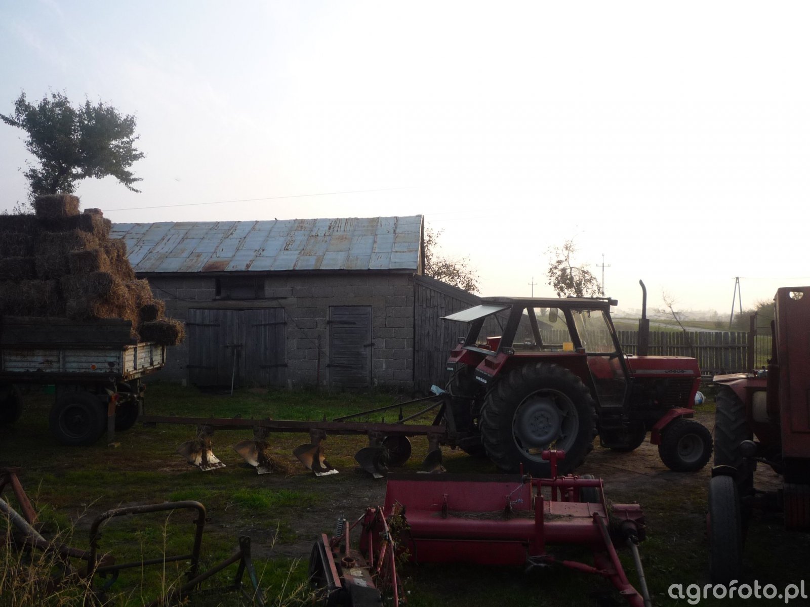

Co widzimy na zdjęciu Ursus C-385?
Ursus C-385 o mocy około 76 KM, z 4-cylindrowym silnikiem wysokoprężnym Zetor o pojemności 4,6 l, prezentuje klasyczną konstrukcję pierwszej polskiej „osiemdziesiątki”, produkowanej w latach 1969–1983. Mechaniczna skrzynia biegów 4×2 z reduktorem zapewnia 16 przełożeń do jazdy do przodu i 8 wstecz, co ułatwia dobór prędkości roboczej zarówno do współpracy z pługiem, jak i przyczepą rolniczą czy prasą zwijającą podczas typowych prac w gospodarstwie. Masa własna ciągnika na poziomie około 4,2 t poprawia uciąg, a tylny trzypunktowy układ zawieszenia (TUZ) o udźwigu około 3,5 t pozwala na komfortową agregację cięższych maszyn uprawowych i transportowych. Na rynku wtórnym w Polsce Ursus C-385 osiąga obecnie przybliżone ceny w zakresie 25–45 tys. zł, zależnie od stanu technicznego, wyposażenia i przeprowadzonych remontów.
pracuje on na ok 100 ha. jesli chodzi o spalanie, to np w kosiarce wychodzi ok, 3- 3,5 litra na godzine, w belownicy i sieczkarni do kukurydzy ok 6-7 litrów na godzine. w orce to już niestety pociągnie więcej, bo ok 9 litrów. najważniejsze, to nie przekraczać 1500- 1600 obr/ min. wtedy on naprawde mało pali. a jesli chodzi o awarie, to przez 5 lat jakie go mam, to wymieniałem w nim tylko pompe wody i alternator, ale to zaraz po zakupie ciągnika. skrzynia i silnik są w nim w stanie bdb. ogólnie bardzo chwale sobie ten ciągnik, a używam go praktycznie do wszystkiego. a jeśli chodzi o to czy warto zamienić c 360 za c385, to osobiście nie posiadam c360, ale mialem pare okazji jezdzić nim u szfagra i znajomych i jest kolosalna róznica między tymi ciągnikami, na kożyść c 385
