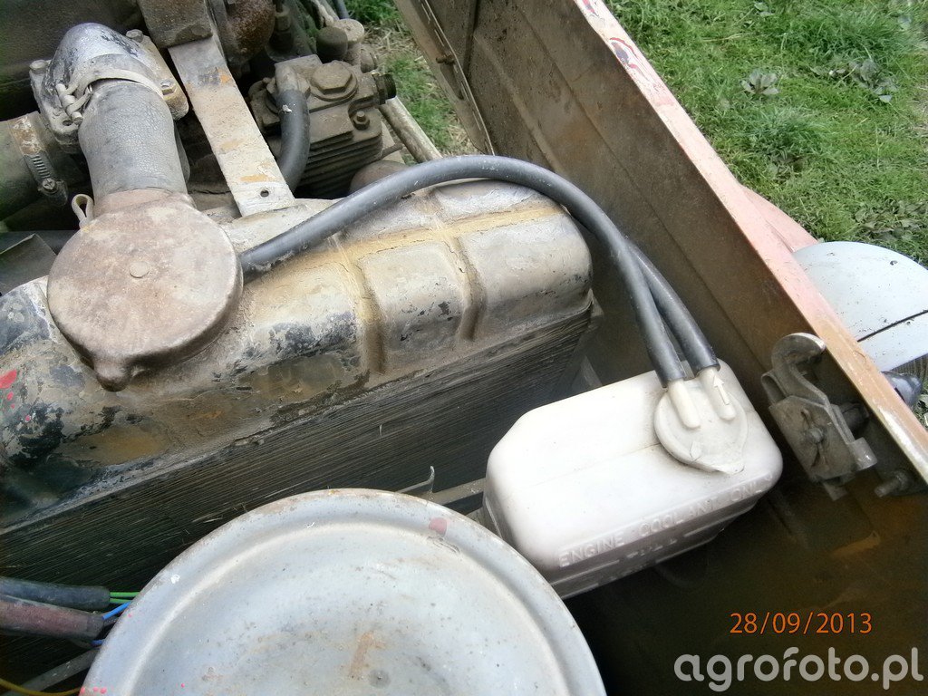

zbiorniczek jest od suzuki swift
Niuniek1996 9 Opublikowano 28 Września 2013 Po co ten zbiorniczek ? Odnośnik do komentarza https://www.agrofoto.pl/forum/gallery/image/456383-zbiorniczek-w-c-360/#findComment-1293032
FINN 1543 Opublikowano 28 Września 2013 aby łapać płyn , który jest wyrzucany z chłodnicy... Odnośnik do komentarza https://www.agrofoto.pl/forum/gallery/image/456383-zbiorniczek-w-c-360/#findComment-1293050
bartek1992 163 Opublikowano 28 Września 2013 dokładnie jak mówi FINN Odnośnik do komentarza https://www.agrofoto.pl/forum/gallery/image/456383-zbiorniczek-w-c-360/#findComment-1293068
seweryn20 827 Opublikowano 28 Września 2013 Tylko dalej.... po co? Funkcję zbiornika pełni w 60-ce górna część chłodnicy. Zbędny gadżet. A korek uszczelniłeś? Odnośnik do komentarza https://www.agrofoto.pl/forum/gallery/image/456383-zbiorniczek-w-c-360/#findComment-1293109
Pablo16 131 Opublikowano 28 Września 2013 Jak jest wszystko ok to wyrzuci co za dużo wlałeś w momencie kiedy się rozgrzeje i płyn się rozszerzy i potem już nic nie będzie wyrzucać a jak gdzieś komprecha idzie w płyn to będzie wydmuchiwał. Odnośnik do komentarza https://www.agrofoto.pl/forum/gallery/image/456383-zbiorniczek-w-c-360/#findComment-1293142
bartek1992 163 Opublikowano 28 Września 2013 trochę wyrzuca wody przy wyższych obrotach, i to jest po to aby nie marnować wody i aby było z czego dolać Odnośnik do komentarza https://www.agrofoto.pl/forum/gallery/image/456383-zbiorniczek-w-c-360/#findComment-1293148
Gość Opublikowano 28 Września 2013 Ja mam 3 x C-360 i w jedna z nich odkąd pamiętam zawsze wyrzuca dużo cieczy chłodzącej... ani z pod głowicy nie dmucha, uszczelnianie i wymiana korka nie pomogła i tak ma cały czas że dwa litry wody spokojnie zawsze z siebie wyrzuci... Odnośnik do komentarza https://www.agrofoto.pl/forum/gallery/image/456383-zbiorniczek-w-c-360/#findComment-1293261
