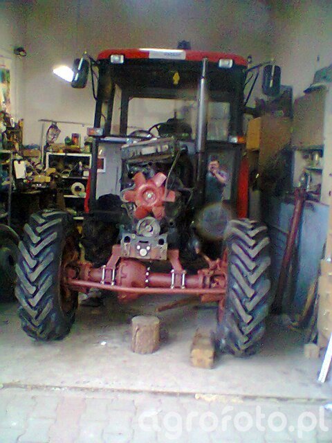

Zdjecie z telefonu podczas montażu przodka. Od dziś 4X4

slawek3220 676 Opublikowano 17 Września 2013 gdzie kupiłeś ten przodek, ile za niego dałeś ?? bo ja planuję na zimę do swojej c360 założyć przodek Odnośnik do komentarza https://www.agrofoto.pl/forum/gallery/image/454634-ursus-c-360-4x4/#findComment-1287748
TheMariko12 437 Opublikowano 17 Września 2013 Jaki koszt montazu przodka ? Skrzynia da radę ? Odnośnik do komentarza https://www.agrofoto.pl/forum/gallery/image/454634-ursus-c-360-4x4/#findComment-1287761

klusek 9 Opublikowano 17 Września 2013 Kosztu dokładnego nie znam, wiem tylko że przyjechał kurierem na dwóch paletach z Koszalina Odnośnik do komentarza https://www.agrofoto.pl/forum/gallery/image/454634-ursus-c-360-4x4/#findComment-1287813
ursus20 17 Opublikowano 18 Września 2013 no to teraz pługi i wio w pole.. Super sprawa wiem bo tez mam z Koszalina.. 5 leci za fotkę Odnośnik do komentarza https://www.agrofoto.pl/forum/gallery/image/454634-ursus-c-360-4x4/#findComment-1287997
Mateusz19980916 305 Opublikowano 18 Września 2013 Oryginalnie robią? Odnośnik do komentarza https://www.agrofoto.pl/forum/gallery/image/454634-ursus-c-360-4x4/#findComment-1288200
slawek3220 676 Opublikowano 18 Września 2013 dajcie namiary na tą firmę co robi te przodki. może być tu lub na PW, z góry dziękuję Odnośnik do komentarza https://www.agrofoto.pl/forum/gallery/image/454634-ursus-c-360-4x4/#findComment-1288234
TheMariko12 437 Opublikowano 18 Września 2013 To te przodki są fabryczne i nowe ? Odnośnik do komentarza https://www.agrofoto.pl/forum/gallery/image/454634-ursus-c-360-4x4/#findComment-1288326
TheMariko12 437 Opublikowano 18 Września 2013 To te przodki są fabryczne i nowe ? Odnośnik do komentarza https://www.agrofoto.pl/forum/gallery/image/454634-ursus-c-360-4x4/#findComment-1288327
prorok 2644 Opublikowano 18 Września 2013 Co raz więcej Ursusów 4x4 Ile kosztuje taka przyjemność tak mniej więcej? Pasuje wszystko bez przeróbek? Wspornik jest przyspawany do osi czy trzyma się tylko na tych obejmach? Odnośnik do komentarza https://www.agrofoto.pl/forum/gallery/image/454634-ursus-c-360-4x4/#findComment-1288365
klusek 9 Opublikowano 19 Września 2013 Gdzie dokładnie wujek wynalazł ten przodek to nie wiem. Proponuje skontaktować się z kolegą @Ursus20. On z pewnością będzie miał namiary na kolesia. @prorok - wspornik trzyma sie całego mostu na obejmach. Jedyna przeróbka jaką musieliśmy zrobić to wycięcie kawałka obciążnika przedniego bo zahaczał o most. Bo o podcięciu otworu w skrzyni nie mówię, bo to już jako jeden z zabiegów niezbędnych do montażu przystawki. Odnośnik do komentarza https://www.agrofoto.pl/forum/gallery/image/454634-ursus-c-360-4x4/#findComment-1288631
