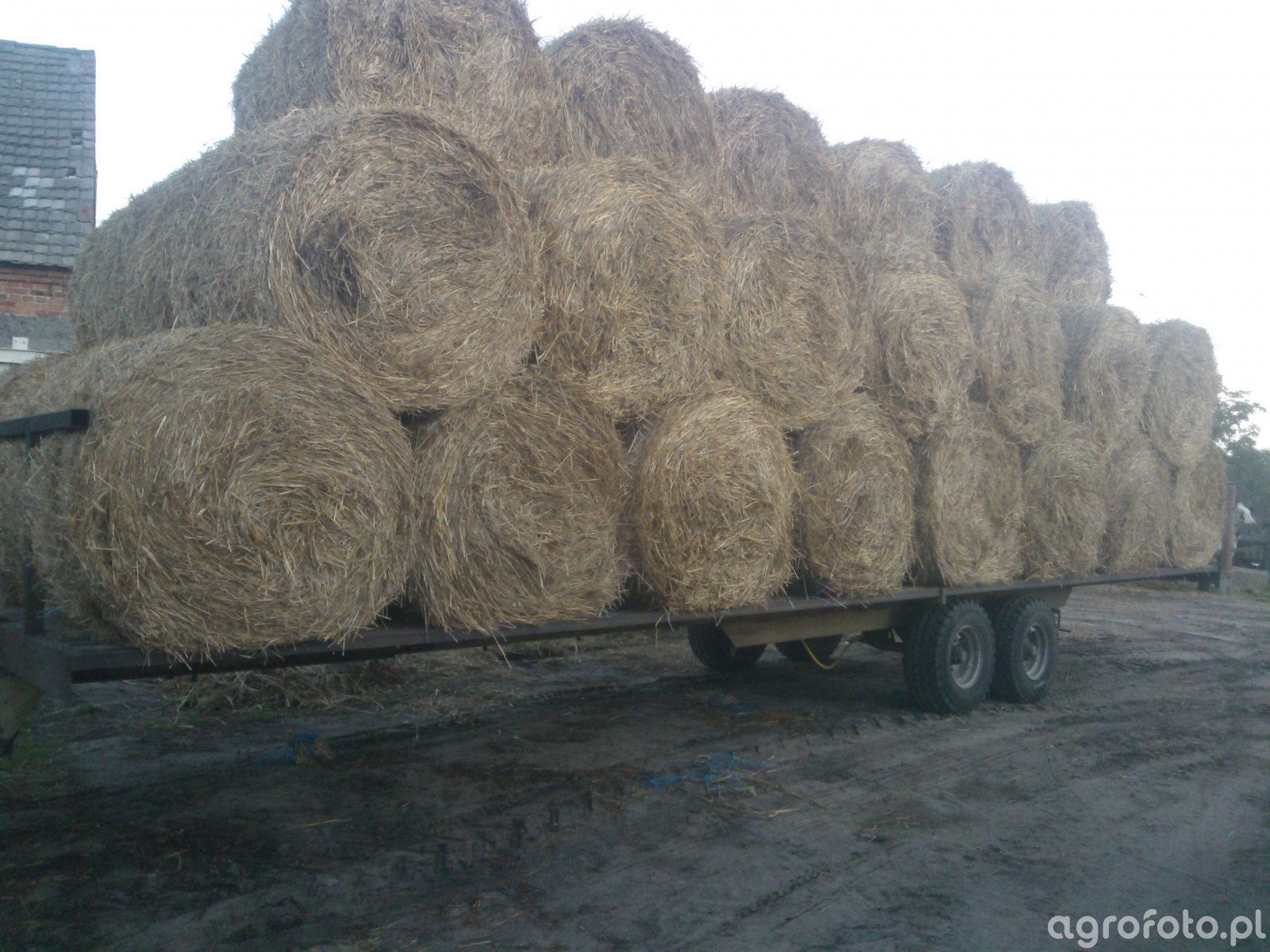

kamil1480 19 Opublikowano 1 Września 2013 Laweta zrobione ze zbierającej duzej tamdemowej? Odnośnik do komentarza https://www.agrofoto.pl/forum/gallery/image/452295-laweta/#findComment-1279811
michas1934 10 Opublikowano 1 Września 2013 tak i wydłużona do 10 metrów Odnośnik do komentarza https://www.agrofoto.pl/forum/gallery/image/452295-laweta/#findComment-1279833
kamil1480 19 Opublikowano 1 Września 2013 szyne pospawałeś pod spodem czy coś innego? Odnośnik do komentarza https://www.agrofoto.pl/forum/gallery/image/452295-laweta/#findComment-1279889
pedro2 11124 Opublikowano 1 Września 2013 i to mi się podoba po co wywalać po 40-50 tys za lawetę jak bardzo tanim kosztem można zbudować samemu od podstaw 5/5 kolego ja w zimę też będę robił bo szkoda przyczep (burt) a i dużo wygodniejsza praca przy lawecie... u mnie będzie rama od Anny II trochę ją przedłużę tylko musze zdobyć jakieś szerokie butki i cały skręt do przodu od jakiejś autosanki Odnośnik do komentarza https://www.agrofoto.pl/forum/gallery/image/452295-laweta/#findComment-1279902
michas1934 10 Opublikowano 1 Września 2013 rama została w orginale,dospawałem tylko z tyłu 80 cm ceownika 160 i przesunołem do tyłu koła Odnośnik do komentarza https://www.agrofoto.pl/forum/gallery/image/452295-laweta/#findComment-1280011
VDamianos 7 Opublikowano 10 Lipca 2014 Fajnie ci to wyszło ale mam takie pytanie . Jaka jest ładowność przyczepy ? Ile wstawiasz na nią sianokiszonki ? I o ile przesunełeś koła do tyłu ? Jeśli byś mógł to prosiłbym o odpowiedź , gdyż jestem podczas przerabiania przyczepy samozbierającej T050 i nie mam pojęcia ile jest w stanie wytrzymać taka przyczepa . Odnośnik do komentarza https://www.agrofoto.pl/forum/gallery/image/452295-laweta/#findComment-1544546
