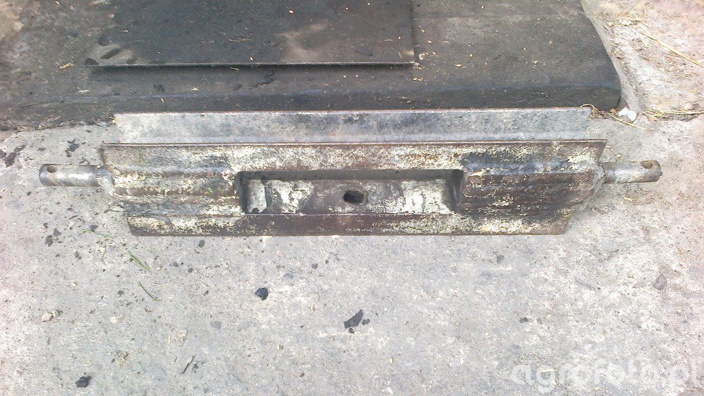

ene 1 Opublikowano 31 Sierpnia 2013 Jaki ciągnik ją użytkuje i z jakiego ceownika zrobiona? W planach mam taką Odnośnik do komentarza https://www.agrofoto.pl/forum/gallery/image/452053-belka/#findComment-1279260
tomi382 99 Opublikowano 31 Sierpnia 2013 ceownik słaby trochę, na środku trzeba było cooś wspawać Odnośnik do komentarza https://www.agrofoto.pl/forum/gallery/image/452053-belka/#findComment-1279388
MocJestzNim 9 Opublikowano 1 Września 2013 Jaki ciągnik ją użytkuje i z jakiego ceownika zrobiona? W planach mam taką ursus 1201 i czasami zetor major 3011,a jaki ceownik powiem ci potem bo nie wiem teraz Odnośnik do komentarza https://www.agrofoto.pl/forum/gallery/image/452053-belka/#findComment-1279489
MocJestzNim 9 Opublikowano 1 Września 2013 ceownik słaby trochę, na środku trzeba było cooś wspawać Nie wiesz co mówisz Odnośnik do komentarza https://www.agrofoto.pl/forum/gallery/image/452053-belka/#findComment-1279491
tomi382 99 Opublikowano 3 Września 2013 Nie wiesz co mówisz Wiem i Twoje słowa świadczą o tym że nic ciężkiego nie targasz. takie ceowniki się gną jak masło - co z tego że sa podparte na końcach jak na środku jest najwieksza siła. Majorek nie ma sił pogiąć W sumie na 12tke też wystarczy Do czegoś silniejszego nie polecam Odnośnik do komentarza https://www.agrofoto.pl/forum/gallery/image/452053-belka/#findComment-1280964
MocJestzNim 9 Opublikowano 3 Września 2013 Wiem i Twoje słowa świadczą o tym że nic ciężkiego nie targasz. takie ceowniki się gną jak masło - co z tego że sa podparte na końcach jak na środku jest najwieksza siła. Majorek nie ma sił pogiąć W sumie na 12tke też wystarczy Do czegoś silniejszego nie polecam Dobrze moze i mówisz,ale to zostało zrobione po to aby ramienia nie obijały sie o koła,a zaczepiam np rozrzutnik na dolny zaczep Odnośnik do komentarza https://www.agrofoto.pl/forum/gallery/image/452053-belka/#findComment-1281149
tomi382 99 Opublikowano 4 Września 2013 bedzie służyć 100lat Odnośnik do komentarza https://www.agrofoto.pl/forum/gallery/image/452053-belka/#findComment-1281604
