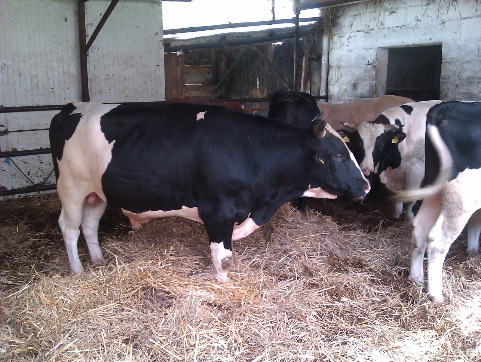

LPD85 47 Opublikowano 30 Sierpnia 2013 ładny. Widać, że dietę ma konkretną. Ile moze mieć? 750? Odnośnik do komentarza https://www.agrofoto.pl/forum/gallery/image/451846-opas-ncb/#findComment-1278737
MirekCase4230 27 Opublikowano 30 Sierpnia 2013 Miał koło 700kg i ok 20 miesięcy. Odnośnik do komentarza https://www.agrofoto.pl/forum/gallery/image/451846-opas-ncb/#findComment-1279027
rajmund1991 10 Opublikowano 1 Września 2013 co sądzisz o rasie ncb? mam jedna jałówke, nadaje sie na mleko? Odnośnik do komentarza https://www.agrofoto.pl/forum/gallery/image/451846-opas-ncb/#findComment-1279516
MirekCase4230 27 Opublikowano 1 Września 2013 Z tego co ja wiem to ncb będzie doiła mniej niż hf ale na pewno będzie lepiej zbudowana lecz z tego co ja widzę to dużo rolników nastawionych na produkcje mleczną nie mają czystych krów hf tylko ncb pomieszane z hf(przynajmniej w mojej okolicy) i raczej nie narzekają na nie, to tyle co mogę ci powiedzieć dlatego że ja specjalizuje się w produkcji bydła opasowego Odnośnik do komentarza https://www.agrofoto.pl/forum/gallery/image/451846-opas-ncb/#findComment-1279598
MirekCase4230 27 Opublikowano 1 Września 2013 A wiecie jak je karmiłem ? śrut żytni + minerały(dolfos,sól w kostce czerwona), na początku buraki pastewne później kiszonka z qq potem z liści od buraków pastewnych i trochę siano kiszonki bez żadnego rzepaku , soi czy mocznika... Odnośnik do komentarza https://www.agrofoto.pl/forum/gallery/image/451846-opas-ncb/#findComment-1279600
komodo 277 Opublikowano 8 Września 2013 no i dlatego mial 700 w 20 miesiecy gdybys dal soje rzepak mialbys ta wage okolo 16-17 miesiecy bo budowe ma ładna ten byk ale wiadomo jakie byly koszty srut teraz troszke staniala rzepakowa takze za byka 5/5 Odnośnik do komentarza https://www.agrofoto.pl/forum/gallery/image/451846-opas-ncb/#findComment-1283144
MirekCase4230 27 Opublikowano 9 Września 2013 teraz daje bykom śrutę rzepakową i zobaczymy jakie będą efekty... Odnośnik do komentarza https://www.agrofoto.pl/forum/gallery/image/451846-opas-ncb/#findComment-1283335
mlodyhef 228 Opublikowano 11 Grudnia 2013 I jak tam dajesz już tą śrutę rzepakową? Są efekty czy nie bardzo? Odnośnik do komentarza https://www.agrofoto.pl/forum/gallery/image/451846-opas-ncb/#findComment-1346818
MirekCase4230 27 Opublikowano 27 Grudnia 2013 Powiem ci kolego że śrutę rzepakową to od małego dajesz do pewnego czasu, a żeby były naprawdę efekty to i byk musi być dobry, a przede wszystkim to musisz tego rzepaku sypać dosyć, a patrząc na ceny tych śrut to wole pasze ze swojego gospodarstwa bardziej wykorzystywać z małym uzupełnieniem rzepaku. Odnośnik do komentarza https://www.agrofoto.pl/forum/gallery/image/451846-opas-ncb/#findComment-1362912
maciekc2 3 Opublikowano 12 Stycznia 2014 mi się nie wierzy że ma 20 miesiecy ludzie wy wogóle zajmujecie sie tym bydłem czy tylko fotki robicie ?on 2lata na pewno ma wiem bo sam choduje opasy wiec po co takie wciskanie kitów? Odnośnik do komentarza https://www.agrofoto.pl/forum/gallery/image/451846-opas-ncb/#findComment-1385831
MirekCase4230 27 Opublikowano 16 Stycznia 2014 Nie wiem po czym to wnioskujesz, ja też hoduję opasy i wiem że on nie miał dwóch lat. Pozdrawiam. Odnośnik do komentarza https://www.agrofoto.pl/forum/gallery/image/451846-opas-ncb/#findComment-1390513
MLODY402 1 Opublikowano 25 Lutego 2014 mi się nie wierzy że ma 20 miesiecy ludzie wy wogóle zajmujecie sie tym bydłem czy tylko fotki robicie ?on 2lata na pewno ma wiem bo sam choduje opasy wiec po co takie wciskanie kitów? Ja miałem nbc i w 24 m-ce miał 903 kg wiec 700 mógł mieć spokojnie w 20. Pozdrawiam właściciela Odnośnik do komentarza https://www.agrofoto.pl/forum/gallery/image/451846-opas-ncb/#findComment-1442791
MirekCase4230 27 Opublikowano 25 Lutego 2014 Dziękuje za słowa poparcia i również pozdrawiam Odnośnik do komentarza https://www.agrofoto.pl/forum/gallery/image/451846-opas-ncb/#findComment-1443078
Egzo 27 Opublikowano 25 Lutego 2014 Super fotka. Bysio jak z obrazka w zaj... kondycji i widać ze jeszcze młody Odnośnik do komentarza https://www.agrofoto.pl/forum/gallery/image/451846-opas-ncb/#findComment-1443343
mlodyhef 228 Opublikowano 28 Lutego 2014 Jego już pewnie na świecie nie ma więc czy w świetnej kondycji to bym nie powiedział Odnośnik do komentarza https://www.agrofoto.pl/forum/gallery/image/451846-opas-ncb/#findComment-1445608
