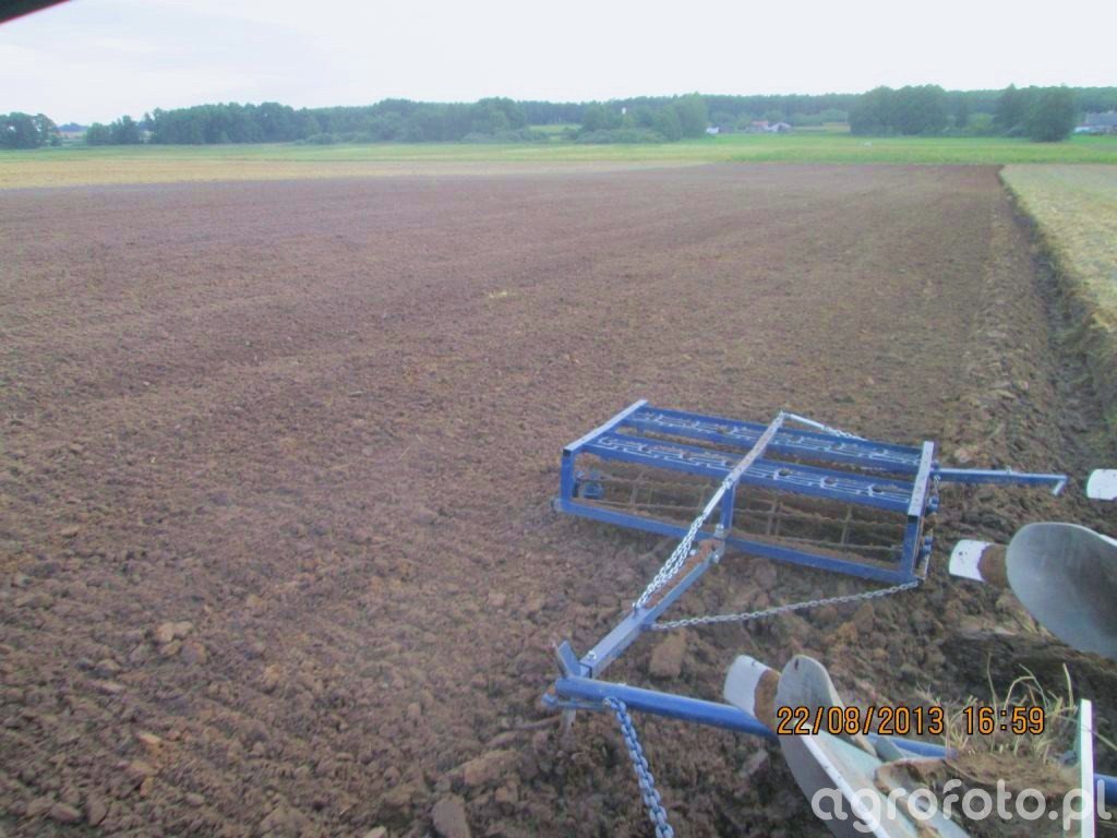

niki24 5 Opublikowano 23 Sierpnia 2013 też mam podobny tylko z kolczatką w środku ale robota fajna Odnośnik do komentarza https://www.agrofoto.pl/forum/gallery/image/450561-podwojny-wal-strunowy-do-pluga/#findComment-1274641
celeronik 5 Opublikowano 23 Sierpnia 2013 Ja mam na metrowym walku jakies 70kg obciążenia, więc wrzuć tu ze 150kg bo teraz to po wierzchu lata Odnośnik do komentarza https://www.agrofoto.pl/forum/gallery/image/450561-podwojny-wal-strunowy-do-pluga/#findComment-1274766
kamil16251290 383 Opublikowano 23 Sierpnia 2013 Wszystko w swoim czasie. Na razie dochodzę do ustawień wysokości i długości ramion. Obciążenie będzie. Wrzucę mu dwa worki ziemi i jeszcze lepiej będzie chociaż jak tu robiłem to też efekt był zadowalający dla mnie. Odnośnik do komentarza https://www.agrofoto.pl/forum/gallery/image/450561-podwojny-wal-strunowy-do-pluga/#findComment-1274817

lukas1988 27 Opublikowano 10 Września 2013 Dużo ten wał doprawiający Cię kosztował? Wałki nowe czy używane? Odnośnik do komentarza https://www.agrofoto.pl/forum/gallery/image/450561-podwojny-wal-strunowy-do-pluga/#findComment-1283784
kamil16251290 383 Opublikowano 10 Września 2013 Wałki to są zrobione z jednego 3-metrowego wału strunowego z agregatu Ares L który przeciąłem na pół. Za wał zapłaciłem 200zł, znalazłem używany na lokalnym portalu z ogłoszeniami. Dwie tarcze i ośki 70zł. Łożyska po znajomości kosztowały 50zł. Reszta kosztów to stal, 9m profila 5x5 ze ścianką 3mm, 2m profila 4x4 ze ścianką 3mm, 6m kątownika 4x4. Sądzę że w całości nie wyszedł więcej niż 600zł. Oglądałem nowe wałki od agregatów jednak te były by za słabe i szybko by się rozleciały. Odnośnik do komentarza https://www.agrofoto.pl/forum/gallery/image/450561-podwojny-wal-strunowy-do-pluga/#findComment-1283790
