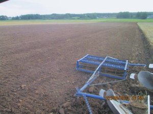

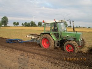

malopolanin64 421 Opublikowano 21 Sierpnia 2013 I jak próba, ja kupiłem cambelle i pierwsze próby będa przy orce pod pszenice Odnośnik do komentarza https://www.agrofoto.pl/forum/gallery/image/450347-fendt-farmer-306-lsa-rabewerk-i-podwojny-wal-strunowy/#findComment-1273726
kamil16251290 382 Opublikowano 21 Sierpnia 2013 Efekt zadowalający mnie jak najbardziej Cambella fajny wał, i ja się kiedyś takiego dorobię Odnośnik do komentarza https://www.agrofoto.pl/forum/gallery/image/450347-fendt-farmer-306-lsa-rabewerk-i-podwojny-wal-strunowy/#findComment-1273729
pawlus224 2628 Opublikowano 21 Sierpnia 2013 Zawsze lepiej ciągnąć za sobą jakiś wał czy bronę niż nic , ale chyba wałki strunowe nie robią za dobrej roboty gdy jest sucho Ile ważą ? Odnośnik do komentarza https://www.agrofoto.pl/forum/gallery/image/450347-fendt-farmer-306-lsa-rabewerk-i-podwojny-wal-strunowy/#findComment-1273737
kamil16251290 382 Opublikowano 21 Sierpnia 2013 Nie ważone są ale trochę ważą Jak mało będzie to mam takie podesty zrobione że mogę kamienie wrzucić na wał lub worki z ziemią prosto z pola, wszytko przemyślałem pod tym względem Odnośnik do komentarza https://www.agrofoto.pl/forum/gallery/image/450347-fendt-farmer-306-lsa-rabewerk-i-podwojny-wal-strunowy/#findComment-1273742
jakub16 122 Opublikowano 21 Sierpnia 2013 No i super to mi się podoba. Pole doprawione już i woda nie paruje, a nie jak niektórzy chwali się że zaorze szybko a potem jak sieje to go z kurzu nie widać Jak już kupować campbele to tylko z wałem towarzyszącym Odnośnik do komentarza https://www.agrofoto.pl/forum/gallery/image/450347-fendt-farmer-306-lsa-rabewerk-i-podwojny-wal-strunowy/#findComment-1273752
kamil16251290 382 Opublikowano 21 Sierpnia 2013 Jakbym kiedyś Cambelle kupił to bym ją zamontował pomiędzy te wały Ale to wtedy mocniejszego konia trzeba by już Odnośnik do komentarza https://www.agrofoto.pl/forum/gallery/image/450347-fendt-farmer-306-lsa-rabewerk-i-podwojny-wal-strunowy/#findComment-1273778
prorok 2429 Opublikowano 21 Sierpnia 2013 Piękny zestaw:) Kurde prosto w orkę można samym siewnikiem siać U mnie taki efekt ciężko osiągnąć nawet po kilku przejazdach agregatem Odnośnik do komentarza https://www.agrofoto.pl/forum/gallery/image/450347-fendt-farmer-306-lsa-rabewerk-i-podwojny-wal-strunowy/#findComment-1273821
kamil16251290 382 Opublikowano 21 Sierpnia 2013 Samym siewnikiem to bym nie chciał siać bo nie równo by było na polu Dzięki za miłe słowa U nas ziemie są bardzo łatwe w uprawie w sumie, nawet nie ma żadnych górek i wzniesień Odnośnik do komentarza https://www.agrofoto.pl/forum/gallery/image/450347-fendt-farmer-306-lsa-rabewerk-i-podwojny-wal-strunowy/#findComment-1273826

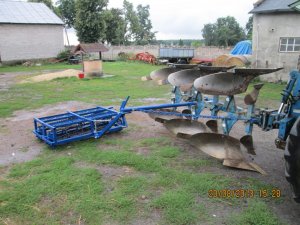

PaWeL07 351 Opublikowano 22 Sierpnia 2013 Jak transportowałeś wał na pole, bo widzę ładowacz zdjęty? Może na przyszły sezon sam wykombinuje chociaż jakieś bronki przy pługu do orki siewnej Odnośnik do komentarza https://www.agrofoto.pl/forum/gallery/image/450347-fendt-farmer-306-lsa-rabewerk-i-podwojny-wal-strunowy/#findComment-1273983
Kondziu1832 202 Opublikowano 22 Sierpnia 2013 Właśnie jak ty te wałki transportujesz? Odnośnik do komentarza https://www.agrofoto.pl/forum/gallery/image/450347-fendt-farmer-306-lsa-rabewerk-i-podwojny-wal-strunowy/#findComment-1274044
kamil16251290 382 Opublikowano 22 Sierpnia 2013 Bardzo prosto Mam taki pas ściągający ale bez końcy, takie kółko. Zapinam go za ramię wału i przekładam za ostatnią górną przedpłużkę i tak to zaciągam na pole. W planach są takie przykręcane uchwyty aby go zaczepić na podnośniku i Ferdkiem zawozić. Mam 14ha koło domu więc ciągnąc go takie małe odległości to nie problem. Jeszcze mamy 6, no teraz już 7ha około 6km od domu. Tam trzeba będzie wał zawieść na przyczepce samochodowej. Ale tam się orze tak że pole jest podzielone na dwie uprawy zawsze i albo się orze od razu wszytsko do końca albo po połowie. Więc nie zbiednieje jak go przewioze raz czy dwa razy w roku na to pole Odnośnik do komentarza https://www.agrofoto.pl/forum/gallery/image/450347-fendt-farmer-306-lsa-rabewerk-i-podwojny-wal-strunowy/#findComment-1274433

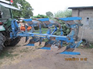

panczo1922 721 Opublikowano 23 Sierpnia 2013 a ja właśnie jestem na etapie robienia mocowań do Campbella... Będzie to wyglądać podobnie jak u Ciebie.Wał kupiłem w poniedziałek (180cm pierścienie 90cm) od dwóch dni po pracy przyjeżdża do mnie spawacz i klekramy ramię do pługa i mocowania do wału... dzisiaj mamy kończyć... Ale najlepsze jest to że znajomy powiedział że tylko w sobote ma czas żeby zasiać mi rzepak a pole jeszcze nie ruszone...! do tego jest kilka poważnych pytań: czy ciągnik uciągnie mój pług razem z tym wałem? czy będę umiał jeżdzić z wałem i obrotówką, a jeśli się nauczę to zajmie mi trochę zanim się wprawię... jaki będzie efekt pracy i czy nie bedzie wymagało jakiejś regulacji.. także czeka mnie dzisiaj jazda na maksa! nocna orka a potem rozsiewanie nawozów pod korzeń.. takiego spiętrzenia roboty jeszcze w mojej karierze nie miałem:) Odnośnik do komentarza https://www.agrofoto.pl/forum/gallery/image/450347-fendt-farmer-306-lsa-rabewerk-i-podwojny-wal-strunowy/#findComment-1274635
Maroslaw0770 271 Opublikowano 23 Sierpnia 2013 Jesteś w stanie tak ustawić pług żeby odorać od miedzy?? Odnośnik do komentarza https://www.agrofoto.pl/forum/gallery/image/450347-fendt-farmer-306-lsa-rabewerk-i-podwojny-wal-strunowy/#findComment-1274663
Kondziu1832 202 Opublikowano 23 Sierpnia 2013 @Maroslaw0770 - dobre pytanie! Odnośnik do komentarza https://www.agrofoto.pl/forum/gallery/image/450347-fendt-farmer-306-lsa-rabewerk-i-podwojny-wal-strunowy/#findComment-1274697
kamil16251290 382 Opublikowano 23 Sierpnia 2013 Wjeżdża się trochę na miedze i odoruje. nie wiem w czym problem Overum był i też nie sięgał do końca koła i dodatkowo kółko z tyłu było i się tyle lat orało przy miedzy. Odnośnik do komentarza https://www.agrofoto.pl/forum/gallery/image/450347-fendt-farmer-306-lsa-rabewerk-i-podwojny-wal-strunowy/#findComment-1274816
Kondziu1832 202 Opublikowano 23 Sierpnia 2013 hehe Kamilu, a co zrobisz gdy tz. "miedza" jest za wysoka? Odnośnik do komentarza https://www.agrofoto.pl/forum/gallery/image/450347-fendt-farmer-306-lsa-rabewerk-i-podwojny-wal-strunowy/#findComment-1274991
kamil16251290 382 Opublikowano 23 Sierpnia 2013 Nic nie zrobię bo nie mam takich Odnośnik do komentarza https://www.agrofoto.pl/forum/gallery/image/450347-fendt-farmer-306-lsa-rabewerk-i-podwojny-wal-strunowy/#findComment-1274996
Kondziu1832 202 Opublikowano 23 Sierpnia 2013 No właśnie i to jest filozofia! Odnośnik do komentarza https://www.agrofoto.pl/forum/gallery/image/450347-fendt-farmer-306-lsa-rabewerk-i-podwojny-wal-strunowy/#findComment-1274999
