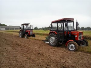

szymon09875 12513 Opublikowano 21 Sierpnia 2013 Widać że typowy ciągnik oborowy Odnośnik do komentarza https://www.agrofoto.pl/forum/gallery/image/450238-ursus-c-330/#findComment-1273423
Zetek80 61 Opublikowano 21 Sierpnia 2013 zaniedbany. Odnośnik do komentarza https://www.agrofoto.pl/forum/gallery/image/450238-ursus-c-330/#findComment-1273489
leszcz8 40 Opublikowano 21 Sierpnia 2013 Ale widać też, że olej się z niego nie leje bo kostka sucha . Odnośnik do komentarza https://www.agrofoto.pl/forum/gallery/image/450238-ursus-c-330/#findComment-1273689
pawelll48 299 Opublikowano 21 Sierpnia 2013 "Nie szata zdobi człowieka" Traktor nie żyga olejem więc chyba jest zadbany... Bez przesady z tymi negatywnymi ocenami... Odnośnik do komentarza https://www.agrofoto.pl/forum/gallery/image/450238-ursus-c-330/#findComment-1273882
majtek53 80 Opublikowano 22 Sierpnia 2013 panowie owszem nie zadbany pasuje dziadka w tym roku przekonać do malowania. Rocznik 1982 jak na trzydzieche to dość młody tylko jest w niej mały problem sprzęgło ślizga od samego początku było wymieniane chyba z 3 razy i dalej cały czas Co jeszcze może powodować to że ono się tak szybko kończy ? Odnośnik do komentarza https://www.agrofoto.pl/forum/gallery/image/450238-ursus-c-330/#findComment-1274205
leszcz8 40 Opublikowano 22 Sierpnia 2013 Co w nim konkretnie wymieniałeś ? Same tarcze ? Który stopień ? Ja w swojej dzisiaj skończyłem robić i wydaje mi się, że teraz jest dobrze . U mnie ślizgał się drugi stopień . Odnośnik do komentarza https://www.agrofoto.pl/forum/gallery/image/450238-ursus-c-330/#findComment-1274393
Ursus-23 122 Opublikowano 30 Września 2013 Warto zmienić sprężyny na twardsze, lub dołożyć ich więcej jeżeli nie masz wszystkich. Odnośnik do komentarza https://www.agrofoto.pl/forum/gallery/image/450238-ursus-c-330/#findComment-1294362
