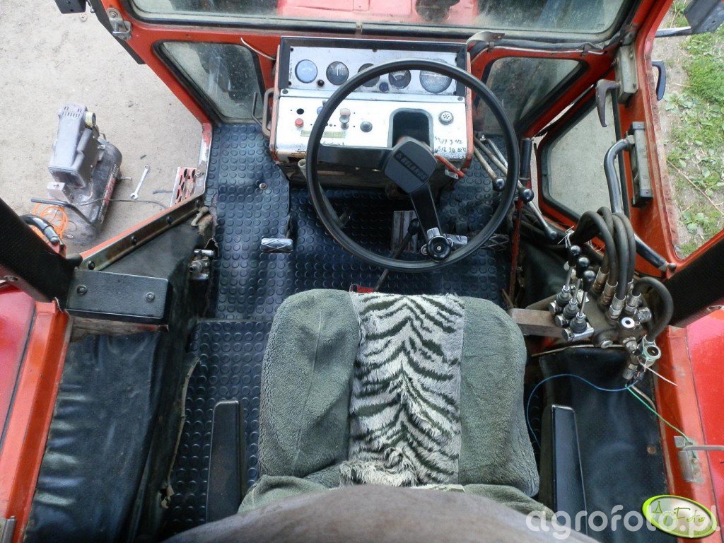

tak to wygląda u mnie. P.S sorka za szyby ale byłem dopiero w trakcie ich mycia
patryk09091995 128 Opublikowano 23 Lipca 2013 no widzę że kierownica jak w nowszych MTZ 5/5 leci Odnośnik do komentarza https://www.agrofoto.pl/forum/gallery/image/444362-mtz-80-wnetrze/#findComment-1260364
jakub16 122 Opublikowano 23 Lipca 2013 Sorawdzony z UK że kierownica po prawej stronie ? Odnośnik do komentarza https://www.agrofoto.pl/forum/gallery/image/444362-mtz-80-wnetrze/#findComment-1260375
marcin902 7 Opublikowano 23 Lipca 2013 KIerownice zmieniłem od kąt założyłem orbitol. @jakub16 on jest akurat z niemiec ale to bez różnicy bo w każdym mtz kierownica jest lekko po prawej stronie. Odnośnik do komentarza https://www.agrofoto.pl/forum/gallery/image/444362-mtz-80-wnetrze/#findComment-1260444
Pawel328 771 Opublikowano 23 Lipca 2013 u mnie powrotu z siłowników głównych nie podłączyli do powrotu oleju z rozdzielacza tak jak u Ciebie gdzieś czytałem na AF ze musi być tak zrobione to prawda?? Odnośnik do komentarza https://www.agrofoto.pl/forum/gallery/image/444362-mtz-80-wnetrze/#findComment-1260621
LUKASZ14 4 Opublikowano 23 Lipca 2013 do czego jest ten rozdzielacz? Odnośnik do komentarza https://www.agrofoto.pl/forum/gallery/image/444362-mtz-80-wnetrze/#findComment-1260698
JohnDeere6530premium 2 Opublikowano 23 Lipca 2013 do czego jest ten rozdzielacz? Pewnie od tura albo tuza Odnośnik do komentarza https://www.agrofoto.pl/forum/gallery/image/444362-mtz-80-wnetrze/#findComment-1260713
marcin902 7 Opublikowano 23 Lipca 2013 Pawle u mnie tez tego nie było tylko był 1 przewód a druga sekcja była zaślepiona śrubą ale tworzyło się za duże ciśneinie i w końcu wyrwało gwint podczas pracy i cała kabina i przy okazji ja byłem w oleju ;/ i na gwarancji wymieniali mi roźdżielacz i ja im kazałem zrobić ten powrót i dzieki mnie teraz to robią wszędzie bo wcześniej nie robili a gdy to jest to jest to w porządku bo wtedy olej sobie swobodnie przepływa nie wytwarza się takie ciśnienie. ten roździelacz jest od tura jak już tu wspomniałem. Odnośnik do komentarza https://www.agrofoto.pl/forum/gallery/image/444362-mtz-80-wnetrze/#findComment-1260802
malopolanin64 421 Opublikowano 27 Listopada 2013 te węże są za bardzo skręcone i szybko doczekasz sie ich wymiany. Też tak miaęłm od tura i zaraz spękał i zaczoł cieknąć a teraz mam załozone kolanka i narazie spokój. Odnośnik do komentarza https://www.agrofoto.pl/forum/gallery/image/444362-mtz-80-wnetrze/#findComment-1333068
marcin902 7 Opublikowano 27 Listopada 2013 Tez tak właśnie myślałem żeby kolanka pozakładać. Odnośnik do komentarza https://www.agrofoto.pl/forum/gallery/image/444362-mtz-80-wnetrze/#findComment-1333139
