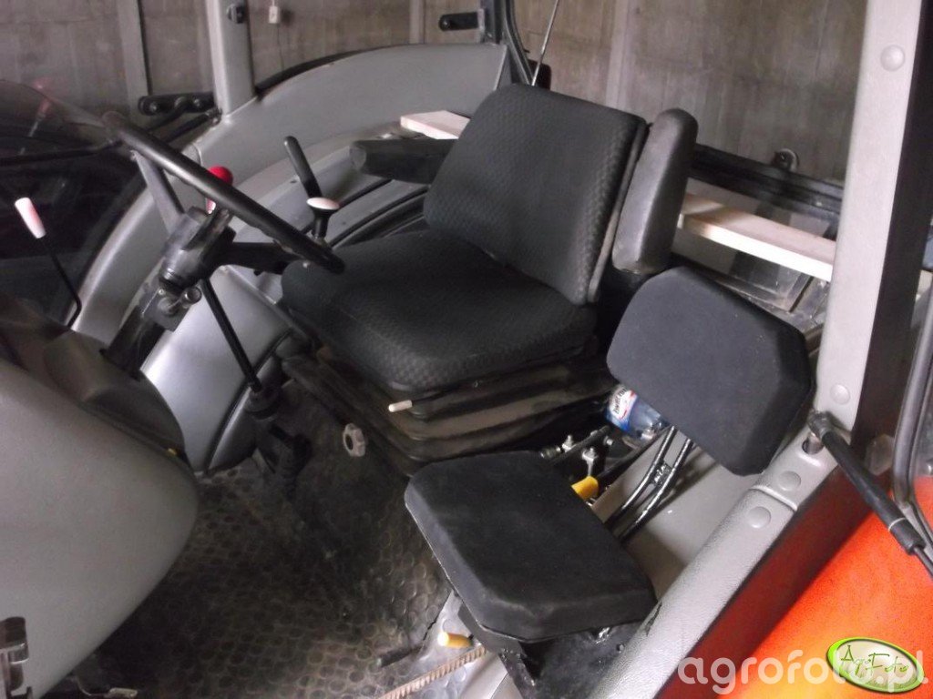

Kamil1998 92 Opublikowano 16 Lipca 2013 to chyba nie jest siedzenie takie jak w nowych zetorach? 5 Odnośnik do komentarza https://www.agrofoto.pl/forum/gallery/image/443271-siedzenie-pasazera/#findComment-1256416
Fartrac675dt 90 Opublikowano 17 Lipca 2013 to jest jakieś inne bo i w środku kabina nie należy do nowych Odnośnik do komentarza https://www.agrofoto.pl/forum/gallery/image/443271-siedzenie-pasazera/#findComment-1256442
pawlo694 48 Opublikowano 17 Lipca 2013 siedzenie jest w pełni wykonane przeze mnie i jest wzorowane właśnie na tych nowych siedzeniach. bo zetor jest z 1998r więc do nowych nie należy Odnośnik do komentarza https://www.agrofoto.pl/forum/gallery/image/443271-siedzenie-pasazera/#findComment-1256475
mrursus95 14 Opublikowano 17 Lipca 2013 Ledwo traktor kupił a już go remontuje Odnośnik do komentarza https://www.agrofoto.pl/forum/gallery/image/443271-siedzenie-pasazera/#findComment-1256481
pawlo694 48 Opublikowano 17 Lipca 2013 nie "remontuje" tylko udoskonalam Odnośnik do komentarza https://www.agrofoto.pl/forum/gallery/image/443271-siedzenie-pasazera/#findComment-1256522
damianzetor9540 2786 Opublikowano 17 Lipca 2013 Siedzonko będzie składne? Odnośnik do komentarza https://www.agrofoto.pl/forum/gallery/image/443271-siedzenie-pasazera/#findComment-1256602
pawlo694 48 Opublikowano 17 Lipca 2013 tak, siedzenie jest składane do takiej pozycji: http://www42.zippyshare.com/v/11327743/file.html i aktualnie jest już zamontowane na stałe Odnośnik do komentarza https://www.agrofoto.pl/forum/gallery/image/443271-siedzenie-pasazera/#findComment-1256641
matelusz 2 Opublikowano 17 Lipca 2013 z jakiego materiału jest zrobione siedzisko i oparcie? Odnośnik do komentarza https://www.agrofoto.pl/forum/gallery/image/443271-siedzenie-pasazera/#findComment-1256644
pawlo694 48 Opublikowano 17 Lipca 2013 a więc zaczynając od tyłu: płyta pilśniowa, styropian, kawałek materiału... i wszystko jest przykręcone do blachy za pomocą dwóch śrub Odnośnik do komentarza https://www.agrofoto.pl/forum/gallery/image/443271-siedzenie-pasazera/#findComment-1256653
jendrek 124 Opublikowano 17 Lipca 2013 Nie no, widzę że nie próżnujesz, teraz będziesz miał siedzenie lepsze od mojego bo takie jak w nowych kabinach. Możesz zrobić zdjęcie od dołu mechanizmu składania, bo muszę pomyśleć nad przeróbką mojego. Odnośnik do komentarza https://www.agrofoto.pl/forum/gallery/image/443271-siedzenie-pasazera/#findComment-1256838
pawlo694 48 Opublikowano 17 Lipca 2013 wakacje są więc trzeba coś kombinować szczerze to na początku miałem robić siedzenie tak jak u Ciebie ale pomyślałem że po złożeniu będzie za bardzo zasłaniać mi lewą szybę więc zdecydowałem się na takie. ok jutro postaram się zrobić zdjęcie Odnośnik do komentarza https://www.agrofoto.pl/forum/gallery/image/443271-siedzenie-pasazera/#findComment-1256868
