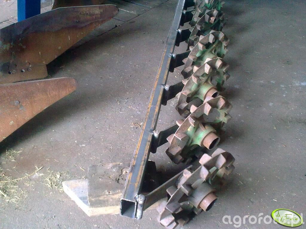

Gość Profil usunięty Opublikowano 12 Lipca 2013 Kolego mogłeś dać masywniejszy kształtownik. Odnośnik do komentarza https://www.agrofoto.pl/forum/gallery/image/442697-wal-do-pluga-flexpack/#findComment-1253242
Gość Dami615 Opublikowano 12 Lipca 2013 Też jestem ciekaw co Ci z tego wyjdzie Odnośnik do komentarza https://www.agrofoto.pl/forum/gallery/image/442697-wal-do-pluga-flexpack/#findComment-1253253
bartek88 2 Opublikowano 12 Lipca 2013 O profil się raczej nie martwię. jest to 120x80x4. Najbardziej się obawiam obrotu razem z pługiem. Odnośnik do komentarza https://www.agrofoto.pl/forum/gallery/image/442697-wal-do-pluga-flexpack/#findComment-1253265

bartek88 2 Opublikowano 7 Listopada 2013 Niestety nic z tego.Pierwsza sprawa to koła od croskila są za ciężkie,a wieżyczka w pługu już swoje przeszła(najlepiej dostać takie pierścienie 50cm średnicy wykonane na wzór campbela ale lekkie z kątownika). Druga to potrzebne by do niego były 2 siłowniki dwustronnego działania, (jak są luźne to nie obróci pługa bo działa jak przeciwwaga) więc koszt wzrósłby o jakieś 700 zł, a za 1500zł w sąsiedztwie trafił się campbel z pierścieniami 90cm oryginał rabewerka i ramieniem pod drugi wał, więc tam wykorzystam te pierścienie crosskila. Odnośnik do komentarza https://www.agrofoto.pl/forum/gallery/image/442697-wal-do-pluga-flexpack/#findComment-1317969
mrc1005 53 Opublikowano 17 Września 2015 <p>Jak robiłeś mocowanie do kół Croskill. Jakieś półośki z łożyskiem?. Wiem że temat umarł ale może ja coś takiego będę kombinował.</p> Odnośnik do komentarza https://www.agrofoto.pl/forum/gallery/image/442697-wal-do-pluga-flexpack/#findComment-1784221
Famer21 6 Opublikowano 11 Stycznia 2018 Witaj, jak się sprawuje ten wał flexpack? Chciałbym zrobić podobny, ale nie na kołach z crosskill (chyba tak się nazywa ten twój?) tylk na takich płaskich podwójnych żeby rozcinał ziemię, ale...jak ten Twój się sprawuje? Odnośnik do komentarza https://www.agrofoto.pl/forum/gallery/image/442697-wal-do-pluga-flexpack/#findComment-2247015
