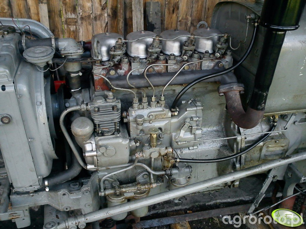

Ciągnik poskładany, działa bez zarzutu. Teraz tylko docieranie.
DK94 193 Opublikowano 2 Lipca 2013 Ja właściwie docierałem do 50 MTG, w książce pisze, że powinno się do 100 MTG a ja dzisiaj od remontu mam 99,3 MTG Odnośnik do komentarza https://www.agrofoto.pl/forum/gallery/image/441178-ursus-c-360/#findComment-1247331
pawelll48 320 Opublikowano 2 Lipca 2013 Ja mam 79 mth, na razie chodzi na niskich obrotach.Dopiero jak bd 100mth - wymiana oleju i w pole Odnośnik do komentarza https://www.agrofoto.pl/forum/gallery/image/441178-ursus-c-360/#findComment-1247335
sleny 1 Opublikowano 2 Lipca 2013 A jakie ma cisnienie? Ja swoją jak docierałem to przy 30 mth już z przyczepą jezdziła lekkie żeczy woziła i ciśnienie trzymała na 5 atmoser na wolnych obrotach Odnośnik do komentarza https://www.agrofoto.pl/forum/gallery/image/441178-ursus-c-360/#findComment-1247347
Sim95 491 Opublikowano 2 Lipca 2013 Myślę ze też go dotrę do ok 100 MTG. sleny ciśnienie nie było sprawdzane wiec Ci nie powiem jakie jest. Odnośnik do komentarza https://www.agrofoto.pl/forum/gallery/image/441178-ursus-c-360/#findComment-1247372
bandit66 344 Opublikowano 2 Lipca 2013 Co wymieniałeś i ile kosztował remont? Ładnie chodzi i docieraj spokojnie 5! _______________Pozdrowienia Odnośnik do komentarza https://www.agrofoto.pl/forum/gallery/image/441178-ursus-c-360/#findComment-1247458
Gość Zetek5340 Opublikowano 2 Lipca 2013 i gitara ja u swojej muszę też pomyśleć o kapitalce Piona leci niech się dobrze dociera Odnośnik do komentarza https://www.agrofoto.pl/forum/gallery/image/441178-ursus-c-360/#findComment-1247495
Sim95 491 Opublikowano 2 Lipca 2013 Co wymieniałeś i ile kosztował remont? Ładnie chodzi i docieraj spokojnie 5! _______________ Pozdrowienia Robiony szlif wału, osiowanie bloku, regeneracja pompy wtryskowej, regeneracja głowic, komplet zestawów naprawczych. W sumie za to i za jeszcze kilka częsci wyszło 3,500zł. Odnośnik do komentarza https://www.agrofoto.pl/forum/gallery/image/441178-ursus-c-360/#findComment-1247577
Adi96 1850 Opublikowano 2 Lipca 2013 OOO pokrywki cylindrów kupywałeś nowe ? Bo jak będe malował swego chcem zrobić tak jak u cb teraz i usiebie też tak mam samo.Czemu masz klaskon przy chłodnicy? Odnośnik do komentarza https://www.agrofoto.pl/forum/gallery/image/441178-ursus-c-360/#findComment-1247662
Sim95 491 Opublikowano 3 Lipca 2013 Pokrywki nowe bo stare już były popękane. Co do klaksonu to odkąd 60-ka była kupiona to tak jest. Odnośnik do komentarza https://www.agrofoto.pl/forum/gallery/image/441178-ursus-c-360/#findComment-1247895
