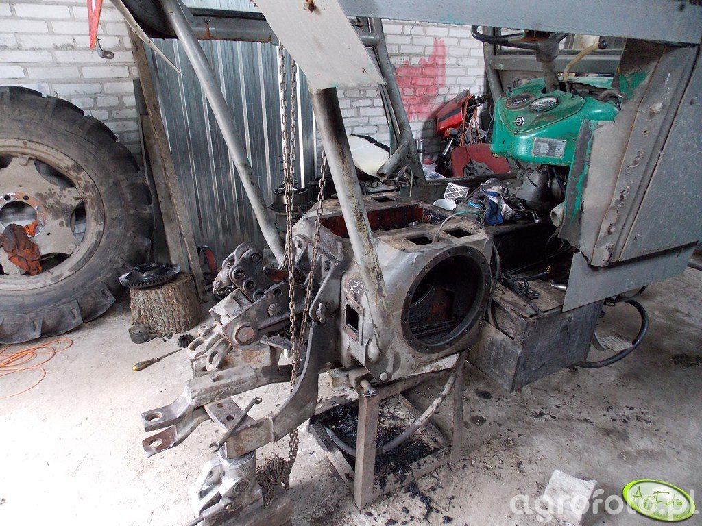

Taki tam remont wymiana pompy hydraulicznej i zmiana nitów na kole talerzowym
Mateusz19980916 305 Opublikowano 3 Czerwca 2013 Zmiana nitów, robota, której mało który "mechanior" chce się podjąć. Mógł byś mniej więcej opisać jak to się robi? Podobno trzeba je zaklepywać na gorąco, to prawda? Odnośnik do komentarza https://www.agrofoto.pl/forum/gallery/image/436368-ursus-c-360/#findComment-1233043
jonkszi 66 Opublikowano 3 Czerwca 2013 u mnie w c360 to nagrzewało się nita dobrze i dobry młot zaklepać i koło sprawdzaliśmy jak zdejmowaliśmy podnośnik po 3 latach i nadal nie ma żadnego luzu Odnośnik do komentarza https://www.agrofoto.pl/forum/gallery/image/436368-ursus-c-360/#findComment-1233125
locke 294 Opublikowano 4 Czerwca 2013 No na gorąco to musowo.Podgrzaliśmy palnikiem i trzeba mocno zaklepać to będzie trzymać W tej 60 to już ktoś kombinował bo na kole nie było trzech nitów a w tylnym moście leżało siedem ułamanych. Odnośnik do komentarza https://www.agrofoto.pl/forum/gallery/image/436368-ursus-c-360/#findComment-1233329

Gość Profil usunięty Opublikowano 18 Września 2013 Zmiana nitów, robota, której mało który "mechanior" chce się podjąć. Niby dlaczego? Ja to bez problemu robię za 600 zł. Odnośnik do komentarza https://www.agrofoto.pl/forum/gallery/image/436368-ursus-c-360/#findComment-1288030
