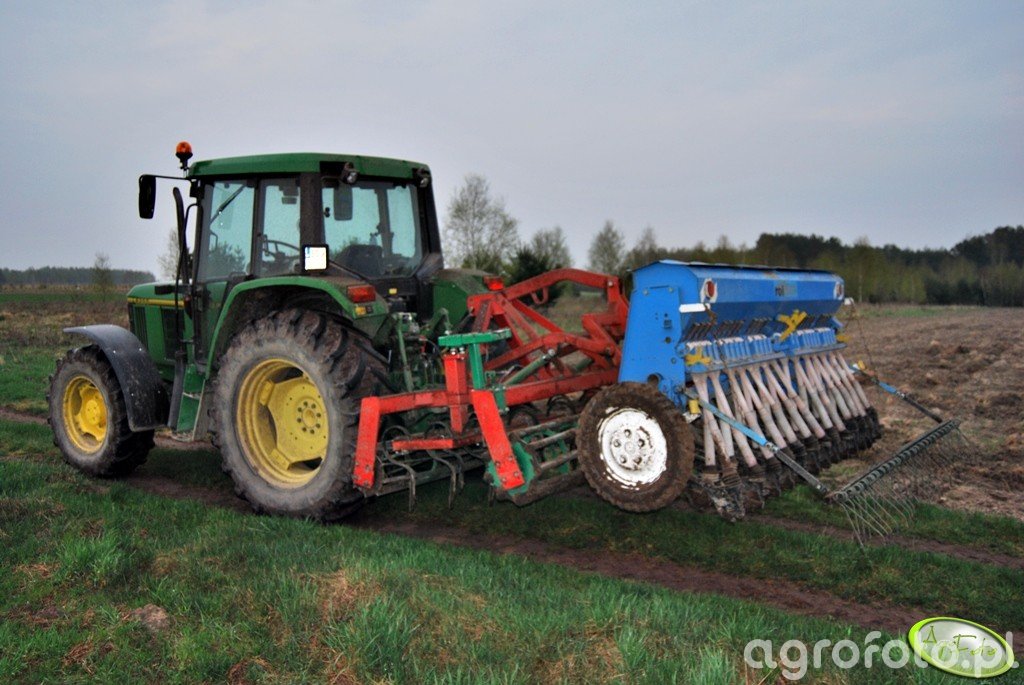

PaWeL07 351 Opublikowano 3 Maja 2013 Żeby tylko farbą Zauważył ktoś małą modernizację siewnika? Odnośnik do komentarza https://www.agrofoto.pl/forum/gallery/image/430786-john-deere-6200-agromasz-as-27m-poznaniak/#findComment-1215624
First 5 Opublikowano 3 Maja 2013 Przedłużone "grabki" ? Odnośnik do komentarza https://www.agrofoto.pl/forum/gallery/image/430786-john-deere-6200-agromasz-as-27m-poznaniak/#findComment-1215649

jakub16 122 Opublikowano 3 Maja 2013 Pewnie nie było gdzie nogi postawić przy wsypywaniu zboża i przedłużyłeś Nasz Stegsted duński ma zgarniacz bardzo blisko więc nie ma problemów Odnośnik do komentarza https://www.agrofoto.pl/forum/gallery/image/430786-john-deere-6200-agromasz-as-27m-poznaniak/#findComment-1215671
PaWeL07 351 Opublikowano 3 Maja 2013 Tak przedłużyłem zagarniacz. Dzięki temu jest więcej miejsca z tyłu i można spokojnie stanąć i zasypywać skrzynię, ale głównym powodem przedłużenia było to, żeby lepiej zasypywały ziarenka. Poprzednio ząbki jedynie muskały ziemię końcówkami, teraz bardzo dobrze zasypuje Odnośnik do komentarza https://www.agrofoto.pl/forum/gallery/image/430786-john-deere-6200-agromasz-as-27m-poznaniak/#findComment-1215702
XXL 42 Opublikowano 6 Maja 2013 Polecam dołożyć do grabek po jednym pręcie na krawędzie nie znać na polu tak perfidnie przejazdów siewnika które koła zostawiają, no no ja swój zestaw uwaliłem jak cały dzień się kurzyło a wieczorem na fajrant deszcz wlał godzina siania w deszczu sprzęt nie do poznania kamuflasz jak na poligonie jedne wielkie błocko. Odnośnik do komentarza https://www.agrofoto.pl/forum/gallery/image/430786-john-deere-6200-agromasz-as-27m-poznaniak/#findComment-1217802
PaWeL07 351 Opublikowano 6 Maja 2013 Z tym poszerzeniem zgarniacza nie głupi pomysł, bo rzeczywiście bardzo znać poszczególne przejazdy. Tutaj też było po lekkim deszczu i z zakurzonego zrobił się lekko ubłocony. Odnośnik do komentarza https://www.agrofoto.pl/forum/gallery/image/430786-john-deere-6200-agromasz-as-27m-poznaniak/#findComment-1217826
