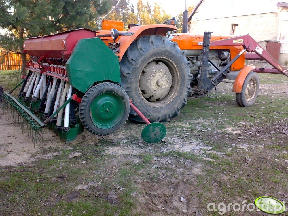

Adi96 1850 Opublikowano 23 Kwietnia 2013 Te gumki gdzie jest łączenie z rurka gdzie idą ziarna a tym gdzie wychodze to przy tej gumie zapycha się trzeba tego pilnować Odnośnik do komentarza https://www.agrofoto.pl/forum/gallery/image/428310-ursus-c-360/#findComment-1208848
Alamo 1514 Opublikowano 24 Kwietnia 2013 Dzięki za informację,wczoraj siejąc pierwszy raz nie zapchały się,jedynie co to na denkach zatykało od mieszanki,ustawienie na pierwszy ząbek mało pomogło,zauważyłem że tam są sróbki 8mm które regulują denka,trzeba będzie wszystkie podkręcić Odnośnik do komentarza https://www.agrofoto.pl/forum/gallery/image/428310-ursus-c-360/#findComment-1209009
