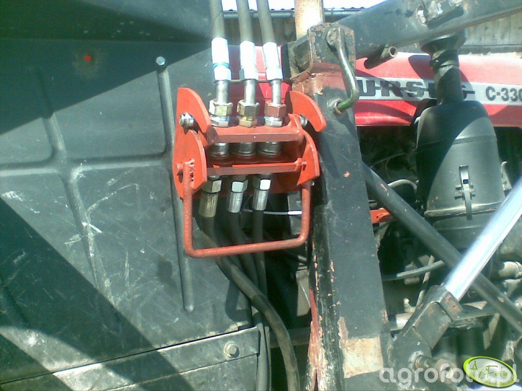

4718zetor 46 Opublikowano 9 Kwietnia 2013 Chyba kojarze jak to działa, ale to sie tylko zamyką tą rączka? nie ma zadnego innego zabezpieczenia? Odnośnik do komentarza https://www.agrofoto.pl/forum/gallery/image/425085-szybkozlacze-hydrauliczne/#findComment-1199201
Rafal29 9 Opublikowano 9 Kwietnia 2013 Tak, zamyka sie tylko rączką zabezpieczenie nie jest potrzebne na końcu jest małe wyżłobienie i sie nie otwiera Odnośnik do komentarza https://www.agrofoto.pl/forum/gallery/image/425085-szybkozlacze-hydrauliczne/#findComment-1199213
4718zetor 46 Opublikowano 9 Kwietnia 2013 No to ciekawe, dwa ruchy ręka i 3 weze zapiete O ile wiem to jest cos podobnego stosowane w nowych ładowaczach Odnośnik do komentarza https://www.agrofoto.pl/forum/gallery/image/425085-szybkozlacze-hydrauliczne/#findComment-1199216
piotr119 49 Opublikowano 9 Kwietnia 2013 widziałem chyba podobne złączki w mf 3080 szło wcisnąć węże i wyciągnąć nie dotykając złączki Odnośnik do komentarza https://www.agrofoto.pl/forum/gallery/image/425085-szybkozlacze-hydrauliczne/#findComment-1199307
Grabos1981 797 Opublikowano 9 Kwietnia 2013 5 za pomysł i wykonanie. cały czas nad czymś takim myślę tylko ciężko się przybrać Odnośnik do komentarza https://www.agrofoto.pl/forum/gallery/image/425085-szybkozlacze-hydrauliczne/#findComment-1199308
SZYMANOX 480 Opublikowano 9 Kwietnia 2013 Świetne wykonanie .Gdzieś kiedyś czytałem że oryginał na 3 sekcje chyba pomad 3,5 tysią kosztuje .... Odnośnik do komentarza https://www.agrofoto.pl/forum/gallery/image/425085-szybkozlacze-hydrauliczne/#findComment-1199365
kris14 267 Opublikowano 9 Kwietnia 2013 A czy dobrze widzę, to są szybkozłącza skręcane, ale bez nakrętek? Odnośnik do komentarza https://www.agrofoto.pl/forum/gallery/image/425085-szybkozlacze-hydrauliczne/#findComment-1199387
Rafal29 9 Opublikowano 9 Kwietnia 2013 Tak to są te szybkozłącza skrecane lekko przerobione Odnośnik do komentarza https://www.agrofoto.pl/forum/gallery/image/425085-szybkozlacze-hydrauliczne/#findComment-1199391
gregc330 4 Opublikowano 9 Kwietnia 2013 Super pomysł też myślałem jak coś wykombinować na wzur nowych że wystarczy zamknąć rączką i tur spięty. Jak dobrze widzę to pozbyłeś się nakrętek i trzyma tylko zapięcie ? super robota(: Odnośnik do komentarza https://www.agrofoto.pl/forum/gallery/image/425085-szybkozlacze-hydrauliczne/#findComment-1199409
GrabSystem 6 Opublikowano 10 Kwietnia 2013 A jak ze szczelnością tego układu? Wszystkie to złącza hydrauliczne skręcane? (bez nakrętek) Odnośnik do komentarza https://www.agrofoto.pl/forum/gallery/image/425085-szybkozlacze-hydrauliczne/#findComment-1199532
agronomek 0 Opublikowano 10 Kwietnia 2013 nie no polak potrafi, zarabisty pomysł, prowadzenie tez zrobiłes? Gratuluje pomysłowości, jak to mowia potyrzeba matka wynalazkow. pozdawiam Odnośnik do komentarza https://www.agrofoto.pl/forum/gallery/image/425085-szybkozlacze-hydrauliczne/#findComment-1199569
radek729 3 Opublikowano 10 Kwietnia 2013 Świetnie ci to wyszło. Mógłbyś pokazać lub chociaż opisać jak przerobiłeś te górne szybko złącza. Bo wydaje mi się że dolnych nie musiałeś przerabiać lecz te górne tak. Jak się mylę to mnie popraw. Odnośnik do komentarza https://www.agrofoto.pl/forum/gallery/image/425085-szybkozlacze-hydrauliczne/#findComment-1199819
Rafal29 9 Opublikowano 10 Kwietnia 2013 Witam. Z górnych szybkozłącz zdemontowałem tylko nakrętki a wtyki wcisnąłem w blache gr.12mm i zabezpieczyłem z góry segerem Odnośnik do komentarza https://www.agrofoto.pl/forum/gallery/image/425085-szybkozlacze-hydrauliczne/#findComment-1199856
radek729 3 Opublikowano 10 Kwietnia 2013 Aha. Dzięki. Też bym takie coś sobie zrobił ale pewnie ciężko to wszystko spasować. Odnośnik do komentarza https://www.agrofoto.pl/forum/gallery/image/425085-szybkozlacze-hydrauliczne/#findComment-1199874
Rafal29 9 Opublikowano 10 Kwietnia 2013 No niestety łatwo nie jest otwory trzeba wiercić i roztaczać przez obie blachy naraz dopiero wszystko ładnie spasuje Odnośnik do komentarza https://www.agrofoto.pl/forum/gallery/image/425085-szybkozlacze-hydrauliczne/#findComment-1199910
Henius91 1725 Opublikowano 10 Kwietnia 2013 czym to wszystko wycinałeś? dokładność tutaj to podstawa więc chyba ciężko takie coś zrobić przy użyciu tylko narzędzi ze swojego warsztatu. pewnie nie obyło się bez lasera? Odnośnik do komentarza https://www.agrofoto.pl/forum/gallery/image/425085-szybkozlacze-hydrauliczne/#findComment-1200000
Rafal29 9 Opublikowano 10 Kwietnia 2013 laser nie potrzebny, wystarczy tokarka i frezarka i troche umiejetności Odnośnik do komentarza https://www.agrofoto.pl/forum/gallery/image/425085-szybkozlacze-hydrauliczne/#findComment-1200020
Henius91 1725 Opublikowano 10 Kwietnia 2013 kurcze jak mi by się takie coś przydało do mojego Odnośnik do komentarza https://www.agrofoto.pl/forum/gallery/image/425085-szybkozlacze-hydrauliczne/#findComment-1200139
agronomek 0 Opublikowano 11 Kwietnia 2013 rafal ja bym cos zaproponowal.. ale to juz w twojej kwestii Odnośnik do komentarza https://www.agrofoto.pl/forum/gallery/image/425085-szybkozlacze-hydrauliczne/#findComment-1200198
