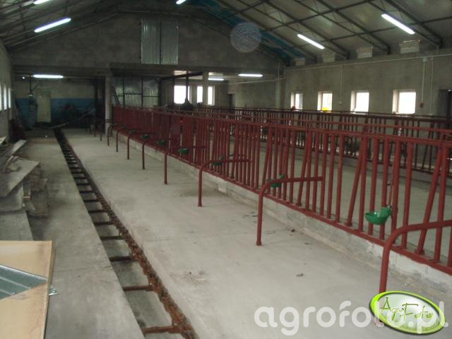

timasz 55 Opublikowano 14 Stycznia 2008 ladna obora na ile sztuk bydla bedzie w niej utrzymywanych lancuch do gnoju brales z legnicy bo mam taki sam Odnośnik do komentarza https://www.agrofoto.pl/forum/gallery/image/42130-nowa-obora/#findComment-101443
misiael7745 6 Opublikowano 14 Stycznia 2008 tak wyciąg z legnicy jaki masz maszt bo ja 9 metrów a sztuk będzie 74 Odnośnik do komentarza https://www.agrofoto.pl/forum/gallery/image/42130-nowa-obora/#findComment-101471

Zubron2048 1 Opublikowano 14 Stycznia 2008 Jakie są odstępy pomiędzy stanowiskami? Będę sam robił takie przegrody, tylko niewiem jakie są szerokości stanowisk? Odnośnik do komentarza https://www.agrofoto.pl/forum/gallery/image/42130-nowa-obora/#findComment-101764
timasz 55 Opublikowano 14 Stycznia 2008 ja tez mam maszt 9 metrowy tylko ze u nas to bylo zakladane 30 lat temu jesli to nie tajemnica to ile kosztowala cie ta obora i jakie ma wymiary bardzo mi sie ona podoba tez myslimy nad czyms takim bo u nas stanowiska sa zbyt krutkie i nie jest przejazdowa Odnośnik do komentarza https://www.agrofoto.pl/forum/gallery/image/42130-nowa-obora/#findComment-101815

misiael7745 6 Opublikowano 15 Stycznia 2008 no już jestem odległość pomiędzy stanowiskami wynosi 2,4m zaś długosc legowisk 2m a wśrodku jest poidło Wymiary 45X15 dużo kasy poszło na płyte warstwową.jak będziesz budował to odrazu przywieź sobie ok 30-35 przyczep żwiru bo tyle wyjdzie:)zaczęli budować na początku lipca 2007.musze jeszcze dodać że 10 m zostało wzięte ze starej obory i części stodoły.Został założony tu strop,ale teraz będe mógł sobie bezproblemu zrzucac siano z góry prosto na korytarz paszowy.powinno wejsc ok 200-230 balotów.Musiałem zastosować specjalne zasuwy w wygrodzeniach by podczas zrzucania siana nie uszkodzić krów hehe.jeśli macie jakieś pytania piszcie napewno odpowiem Odnośnik do komentarza https://www.agrofoto.pl/forum/gallery/image/42130-nowa-obora/#findComment-101930

lukotek 4 Opublikowano 15 Stycznia 2008 jaki długi jest łańcuch i ile kosztuje metr?? Odnośnik do komentarza https://www.agrofoto.pl/forum/gallery/image/42130-nowa-obora/#findComment-102207
misiael7745 6 Opublikowano 15 Stycznia 2008 ponad połowe mieliśmy swoje a reszta kredyt łańcuch ma coś blisko 135m długosci musiałbym spojrzeć na cene metra ale to jutro ok:) Odnośnik do komentarza https://www.agrofoto.pl/forum/gallery/image/42130-nowa-obora/#findComment-102282
PCTcwaniak 1 Opublikowano 16 Stycznia 2008 Mam dwa pytania , dlaczego stanowisko ma 2,2m dl?? i dlaczego taka drabina paszowa?? Odnośnik do komentarza https://www.agrofoto.pl/forum/gallery/image/42130-nowa-obora/#findComment-102653
misiael7745 6 Opublikowano 17 Stycznia 2008 jest takie długie ponieważ nie słyszałeś o takim czymś że krowa musi mieć dużo miejsca do legowania i nie wiem o co ci chodzi z tą drabiną paszową moim zdaniem jest ok opisz dokładniej to ci powiem co i jak Odnośnik do komentarza https://www.agrofoto.pl/forum/gallery/image/42130-nowa-obora/#findComment-102791
PCTcwaniak 1 Opublikowano 17 Stycznia 2008 wymagane jest 180cm robi sie dluższe ale bez przesady. A u ciebie krowy bedą cały czas grzecznie mowiac brudne. Obawiasz sie możliwość wyjscia krów na korytarz paszowy jesli nie było by tam tylko tych wydzielonych miejsc w kształcie V ?? Odnośnik do komentarza https://www.agrofoto.pl/forum/gallery/image/42130-nowa-obora/#findComment-103133
