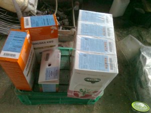

Pewnie były przygotowane  żeby było po 80-90 tyś nasion na ha.Bo widze plomby. Tak wgóle KWS to się tylko dobrze ceni jak i LG a wcale różnicy nie widać zastosują tylko ten markieting i nagadajom głupot a rolnik wierzy i płaci. a polskie wcale nie gorsze to raz i KWS może być kombinowany dlaczego bo niedaleko mnie facet sprzedaje nasiona opryski itd. ale nasion kws nigy nie ma w sklepie tylko zawsze gdzię daleko w magazynie.
 To  nie są żadne plomby  po prostu otwierałem  worki zeby  porównac rodzaj ziarna w odmianach.  Powiem szczerze ze kws bede siał pierwszy rok chce własnie spróbowac jak sobie poradzi w moich warunkach glebowych .  Do tej pory stawiałen na Saten Union .!! A te worki małe to sa próbki  najnowszych odmian dostałem je w gratisie ...!! kws nie jest wcale taki drogi  pioneer jest drozszy !!   Kukurydze sieje na ziarko  max 240FAO
