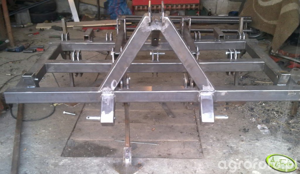

Widok z przodu.
kendzior15 87 Opublikowano 20 Marca 2013 troche płytko będzie robił chyba czy ile cm sądzisz ze będzie rył? ja stawiam jakieś 15-18 Odnośnik do komentarza https://www.agrofoto.pl/forum/gallery/image/420643-kultywator-scierniskowy/#findComment-1181027
wojciechu 0 Opublikowano 20 Marca 2013 grzędziele (łapy) jakiej długości? Odnośnik do komentarza https://www.agrofoto.pl/forum/gallery/image/420643-kultywator-scierniskowy/#findComment-1181040
gregorius 124 Opublikowano 20 Marca 2013 troche płytko będzie robił chyba czy ile cm sądzisz ze będzie rył? ja stawiam jakieś 15-18 a po co głębiej, na 10 cm już wystarczy, tylko może być problem z prześwitem, jak duże ściernisko jest albo dużo resztek pożniwnych, może się zapychać.... Odnośnik do komentarza https://www.agrofoto.pl/forum/gallery/image/420643-kultywator-scierniskowy/#findComment-1181044
ovi 244 Opublikowano 20 Marca 2013 Z zapyhcaniem na pewno nie bedzie problem bo sam kosze i staram sie jak najnizej a sloma jest zbierana, wys.slupicy 75cm, a poco 15-18cm przecierz to tylko poodorywka 8-12cm to max. Odnośnik do komentarza https://www.agrofoto.pl/forum/gallery/image/420643-kultywator-scierniskowy/#findComment-1181067
wojciechu 0 Opublikowano 20 Marca 2013 a te uchwyty z przodu to do kółek? czemu belki zaczepowej nie zrobiłeś? Odnośnik do komentarza https://www.agrofoto.pl/forum/gallery/image/420643-kultywator-scierniskowy/#findComment-1181098
CBMarek 4 Opublikowano 20 Marca 2013 ja robie jak najpłycej sie da tak aby agregat dobreze mieszał czasem ja na polu równo to i 5 cm wystarczy. Ja mam na 9 łapach 220cm szer ale na sercówkach i trzy łapy w srodkowym żędzie sa załozone na łapie z szerokiej z podcinaczami i powiem że plusem tego to lepiej wymieszane sciernia praktycznie nie ma porównywałem kolege który ma na 5 łapach szerokich 220cm szeroki agregat to tamten bardziej podcina ale minusem tylu łap jest to ze na kukurydzy czasem sie zapcha na scierniu nie ma takiej opscji jakos przelatuje ten materiał Odnośnik do komentarza https://www.agrofoto.pl/forum/gallery/image/420643-kultywator-scierniskowy/#findComment-1181117
jendrek 124 Opublikowano 20 Marca 2013 Jeżeli te uchwyty mają być do kółek to od razu ci powiem że zupełnie nie potrzebnie, agregat ma się opierać tylko na tylnym wale i dociążać go swoją masą. Odnośnik do komentarza https://www.agrofoto.pl/forum/gallery/image/420643-kultywator-scierniskowy/#findComment-1181227
rafi19731973 2 Opublikowano 21 Marca 2013 A grzędziele (słupice) po ile płaciłeś? Odnośnik do komentarza https://www.agrofoto.pl/forum/gallery/image/420643-kultywator-scierniskowy/#findComment-1181633
ovi 244 Opublikowano 21 Marca 2013 130zl/szt Odnośnik do komentarza https://www.agrofoto.pl/forum/gallery/image/420643-kultywator-scierniskowy/#findComment-1182002
rafi19731973 2 Opublikowano 21 Marca 2013 A jaki jest roztaw między słupicami ? Odnośnik do komentarza https://www.agrofoto.pl/forum/gallery/image/420643-kultywator-scierniskowy/#findComment-1182006
ovi 244 Opublikowano 21 Marca 2013 20cm. Odnośnik do komentarza https://www.agrofoto.pl/forum/gallery/image/420643-kultywator-scierniskowy/#findComment-1182173
ovi 244 Opublikowano 21 Marca 2013 20 cm. Odnośnik do komentarza https://www.agrofoto.pl/forum/gallery/image/420643-kultywator-scierniskowy/#findComment-1182174
golab 1 Opublikowano 28 Marca 2013 z jakim ciagnikiem bedzie wspolpracowal ? Odnośnik do komentarza https://www.agrofoto.pl/forum/gallery/image/420643-kultywator-scierniskowy/#findComment-1188112
ovi 244 Opublikowano 28 Marca 2013 mtz80 Odnośnik do komentarza https://www.agrofoto.pl/forum/gallery/image/420643-kultywator-scierniskowy/#findComment-1188209
