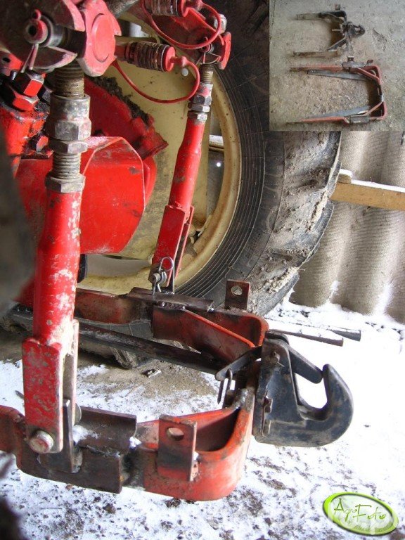

mtracz 76 Opublikowano 15 Marca 2013 Co będziesz ciągał, że zrobiłeś taki sprzęg? Odnośnik do komentarza https://www.agrofoto.pl/forum/gallery/image/419445-t-25-hak/#findComment-1175979
matisz 145 Opublikowano 15 Marca 2013 dlaczego zrobiłes zaczep na pompie? Odnośnik do komentarza https://www.agrofoto.pl/forum/gallery/image/419445-t-25-hak/#findComment-1176667
wlatcakomaruf 19 Opublikowano 16 Marca 2013 T-30, T-25, ciekawe, co jeszcze posiadasz? Odnośnik do komentarza https://www.agrofoto.pl/forum/gallery/image/419445-t-25-hak/#findComment-1176973
mtracz 76 Opublikowano 16 Marca 2013 dlaczego zrobiłes zaczep na pompie? Gdzie Ty tam pompę widzisz?:blink: Odnośnik do komentarza https://www.agrofoto.pl/forum/gallery/image/419445-t-25-hak/#findComment-1176996
Piotruniu25 3832 Opublikowano 16 Marca 2013 Jemu chodzi o to że zrobił na podnośnik. Odnośnik do komentarza https://www.agrofoto.pl/forum/gallery/image/419445-t-25-hak/#findComment-1177072
damiandazo 125 Opublikowano 16 Marca 2013 Przeciez oryginalnbego zaczepu nie trzeba wcale przerabiac zeby tak się podnosuł jak u Ciebie Odnośnik do komentarza https://www.agrofoto.pl/forum/gallery/image/419445-t-25-hak/#findComment-1177257
prorok 2644 Opublikowano 16 Marca 2013 Troszkę może być to na dłuższą metę uciążliwe bo co chwilę trzeba będzie cięgna dolne zakładać... Odnośnik do komentarza https://www.agrofoto.pl/forum/gallery/image/419445-t-25-hak/#findComment-1177394
TBhog 14 Opublikowano 17 Marca 2013 wydaje mi się, że skoro to zostało tak przerobione to traktor przeznaczony jest tylko do ciągania Odnośnik do komentarza https://www.agrofoto.pl/forum/gallery/image/419445-t-25-hak/#findComment-1177786
t25aaa 9 Opublikowano 17 Marca 2013 Przeciez oryginalnbego zaczepu nie trzeba wcale przerabiac zeby tak się podnosuł jak u Ciebie no jak nie tzreba jak orginalny hak mozna zaczepic tylko za przednie otwory czyli sam hak jest przy samym przekazniku za inne nie zaczepisz bo siłownik przeszkadza to jak nie trzeba przerabiac? Odnośnik do komentarza https://www.agrofoto.pl/forum/gallery/image/419445-t-25-hak/#findComment-1178524
mniejszy24 5 Opublikowano 24 Stycznia 2014 Ja mam kolego podobnie tylko na orginalnym haku a u ciebię widzę małe przeróbki dobra sprawa np. do przyczep z jedną osią czy rozrzutników... Odnośnik do komentarza https://www.agrofoto.pl/forum/gallery/image/419445-t-25-hak/#findComment-1399951
