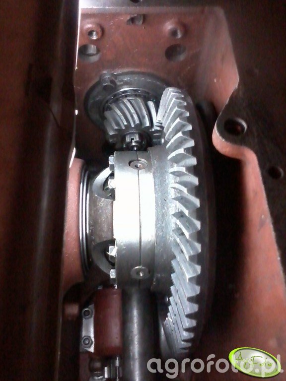

tutaj po zamontowaniu

rolniku360 279 Opublikowano 11 Marca 2013 też się z tym zbieram ale raz stary jest jak nowy a po drugie kasy brak wymieniałeś bo stary się rozsypał czy tak bo już uszy bolały ? Odnośnik do komentarza https://www.agrofoto.pl/forum/gallery/image/418742-atak-od-zetora/#findComment-1173618
Gość Profil usunięty Opublikowano 12 Marca 2013 stary był jeszcze dobry a że robię remont prawie całego ciągnika to wymieniłem zwłaszcza że stary był rozkompletowany koło ataku było stare a te duże kiedyś wstawione nowe i wył nie miłosiernie Odnośnik do komentarza https://www.agrofoto.pl/forum/gallery/image/418742-atak-od-zetora/#findComment-1173657

MANIU1208 39 Opublikowano 12 Marca 2013 A co z rewersem? Wymyśliłeś coś? Odnośnik do komentarza https://www.agrofoto.pl/forum/gallery/image/418742-atak-od-zetora/#findComment-1174183
czesio200 3401 Opublikowano 12 Marca 2013 troche bd go słychać ale wg nawet dobrego org to jest kolosalna różnica zwłaszcza jadąc na full po asfalcie. Odnośnik do komentarza https://www.agrofoto.pl/forum/gallery/image/418742-atak-od-zetora/#findComment-1174277
Gość Profil usunięty Opublikowano 13 Marca 2013 narnna razie dałem sobie spokój z tym rewersem remont pochłoną sporą ilość gotówki na pewno będzie słychać bo to nie nowy ciągnik i skrzynia i zwolnice też już wydają jakieś dźwięki zresztą po zamontowaniu nowej kabiny mam zamiar robić podłogę i ją wyciszyć Odnośnik do komentarza https://www.agrofoto.pl/forum/gallery/image/418742-atak-od-zetora/#findComment-1174419
czesio200 3401 Opublikowano 14 Marca 2013 mój chyba się dociera bo coraz ciszej się robi co mnie bardzo cieszy.. dziś jak wyjechałem na zimnym oleju to nic nie było słychać tylko prace silnika. Odnośnik do komentarza https://www.agrofoto.pl/forum/gallery/image/418742-atak-od-zetora/#findComment-1175417
Gość Profil usunięty Opublikowano 14 Marca 2013 a długo już masz go założonego Odnośnik do komentarza https://www.agrofoto.pl/forum/gallery/image/418742-atak-od-zetora/#findComment-1175484
rolniku360 279 Opublikowano 14 Marca 2013 zawsze tak będzie że jak będziesz składał skrzynie na nowych trybach to będzie wyła Ja wymieniałem wałki wom bo stare wyły a to nowe przez jakiś czas gorzej wyły niż te stare Odnośnik do komentarza https://www.agrofoto.pl/forum/gallery/image/418742-atak-od-zetora/#findComment-1175493
czesio200 3401 Opublikowano 14 Marca 2013 ja na tym ataku zrobiłem może z 5mtg max. ale już ostatnio jak siałem nawozy to nawet tato zaobserwował jak przejechałem koło domu oczywiście na 5 i na max obrotach ze słychać tylko silnik. przy zwalnianiu wyją to fakt. Odnośnik do komentarza https://www.agrofoto.pl/forum/gallery/image/418742-atak-od-zetora/#findComment-1175560
piciaj 31 Opublikowano 21 Marca 2013 zakładałem tez w lutym atak od zetora , identyko, tylko używany w bardzo dobrym stanie, skrzynia robiona 2 lata temu więc nie szumi, a w zwolicach po 6 litrów shell omala bardzo lepki i gesty, efekt jest porażający , teraz trzeb pomyslec nad wygłuszeniem od strony silnika bo tylko jego praktycznie słychać, no i blokada trzyma jak trzeba, troche inaczej wymyśliłem nakrętke na atak i podkładke ale to szczegóły Odnośnik do komentarza https://www.agrofoto.pl/forum/gallery/image/418742-atak-od-zetora/#findComment-1182048
piciaj 31 Opublikowano 21 Marca 2013 zakładałem tez w lutym atak od zetora , identyko, tylko używany w bardzo dobrym stanie, skrzynia robiona 2 lata temu więc nie szumi, a w zwolicach po 6 litrów shell omala bardzo lepki i gesty, efekt jest porażający , teraz trzeb pomyslec nad wygłuszeniem od strony silnika bo tylko jego praktycznie słychać, no i blokada trzyma jak trzeba, troche inaczej wymyśliłem nakrętke na atak i podkładke ale to szczegóły Odnośnik do komentarza https://www.agrofoto.pl/forum/gallery/image/418742-atak-od-zetora/#findComment-1182053
Gość Profil usunięty Opublikowano 22 Marca 2013 już trochę jeździłem i jestem w 100% zadowolony nic teraz nie słychać a co do tego oleju to teraz pewnie więcej pali jak olej gęsty to ciężej się koła kręcą Odnośnik do komentarza https://www.agrofoto.pl/forum/gallery/image/418742-atak-od-zetora/#findComment-1182201
