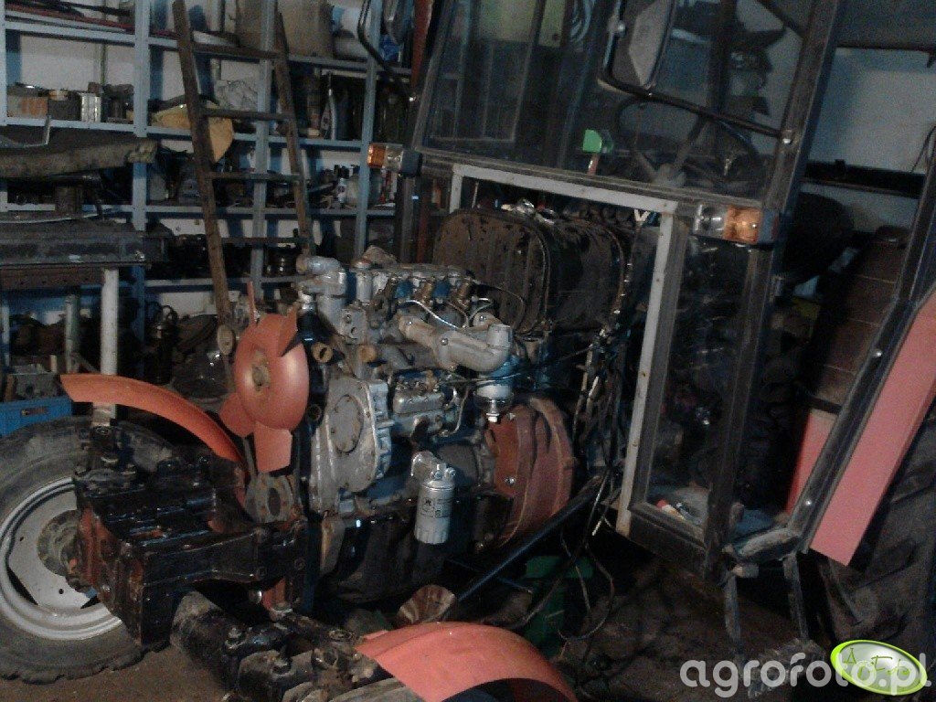

już prawie skończony.

momek 28 Opublikowano 24 Lutego 2013 jakie zmiany musiałeś wprowadzić aby wsadzić ten silnik widze obudowa skrzyni zmieniona a co do przodka co musiałeś przerobić Odnośnik do komentarza https://www.agrofoto.pl/forum/gallery/image/412837-3p-w-ursusie-c-330/#findComment-1158656
rolniku360 279 Opublikowano 24 Lutego 2013 dorobione pewnie takie coś jak do 3p w c360 też się do tego przymierzam obudowę na skrzynie gdzie dostałeś ? sprzęgło pewnie od ciapaja ? Odnośnik do komentarza https://www.agrofoto.pl/forum/gallery/image/412837-3p-w-ursusie-c-330/#findComment-1158714

czarson007 5 Opublikowano 24 Lutego 2013 przystawke skrzynia-silnik kupiłem gotową., pasuje idealnie. dorabia je jeden gościu w polsce. moge dać namiary jak by ktoś chciał. sprzegło mf255 (moze byc 360-3p), wspornik osi 360 wiec pasuje bez przeróbek Odnośnik do komentarza https://www.agrofoto.pl/forum/gallery/image/412837-3p-w-ursusie-c-330/#findComment-1158789
izydor6280 1326 Opublikowano 24 Lutego 2013 kilka miesiecy temy byla taka przystawka na allegro silnik 48 km? Odnośnik do komentarza https://www.agrofoto.pl/forum/gallery/image/412837-3p-w-ursusie-c-330/#findComment-1158813
czarson007 5 Opublikowano 24 Lutego 2013 to wlaśnie od tego gościa. silnik 38KM. Odnośnik do komentarza https://www.agrofoto.pl/forum/gallery/image/412837-3p-w-ursusie-c-330/#findComment-1158835
czarson007 5 Opublikowano 24 Lutego 2013 http://allegro.pl/silnik-perkins-3p-3-cylindrowy-i3054742862.html namiary na gościa od przystawki. ma na sprzedanie silnik przystosowany w 100% do 330 Odnośnik do komentarza https://www.agrofoto.pl/forum/gallery/image/412837-3p-w-ursusie-c-330/#findComment-1158866

Robertos84 5 Opublikowano 24 Lutego 2013 czym sie różnią silniki 3P 38 od 47 KM ?? Odnośnik do komentarza https://www.agrofoto.pl/forum/gallery/image/412837-3p-w-ursusie-c-330/#findComment-1158908
Luki255 47 Opublikowano 24 Lutego 2013 Pompą wtryskową Odnośnik do komentarza https://www.agrofoto.pl/forum/gallery/image/412837-3p-w-ursusie-c-330/#findComment-1158961
czarson007 5 Opublikowano 24 Lutego 2013 pneumatyki nie bedzie. 38KM mają "zmuloną" pompe. Odnośnik do komentarza https://www.agrofoto.pl/forum/gallery/image/412837-3p-w-ursusie-c-330/#findComment-1159020

kubaguzik 323 Opublikowano 24 Lutego 2013 Czy tarcza i docisk sprzęgła od 360-3p będzie pasować do koła zamachowego MF 255? Odnośnik do komentarza https://www.agrofoto.pl/forum/gallery/image/412837-3p-w-ursusie-c-330/#findComment-1159560
czarson007 5 Opublikowano 24 Lutego 2013 cena przystawki 600PLN namiary na gościa w linku kilka komentarzy wyżej. silnik z tarpana. pneumatyka nie jest potrzebna bo nie bedzie ciagał przyczep - od tego jest zetorek. @kubaguzik ---- jeśli kolo zamachowe MF to i sprzeglo MF... jesli Ursus 3p to i sprzeglo 3p . Odnośnik do komentarza https://www.agrofoto.pl/forum/gallery/image/412837-3p-w-ursusie-c-330/#findComment-1159683

ktokolwiek0000 4 Opublikowano 25 Lutego 2013 silniki perkins 38 i 47 km różnią się pompą wtryskową i wtryskiwaczami a jeśli się poszuka w necie to znajdzie się odmiany tego silnika (angielskie) które mają nawet 50 km Odnośnik do komentarza https://www.agrofoto.pl/forum/gallery/image/412837-3p-w-ursusie-c-330/#findComment-1160808
czarson007 5 Opublikowano 27 Lutego 2013 tarcza 1 stopien sama piasta od 330 a reszta mf a 2 stopien tarcza od 330 Odnośnik do komentarza https://www.agrofoto.pl/forum/gallery/image/412837-3p-w-ursusie-c-330/#findComment-1162446
pawelg 1 Opublikowano 2 Marca 2013 czy silnik od tarpana pasuje bez problemu, chodzi mi o mise oleju.Koło zamachowe i sprzęgło dokupowaleś od mf czy 3p,a o co chodzi z tymi tarczami (sama piasta) chłodnica jest c-330 czy od 3p, A możesz napisac co wiecej przerabiałeś i czy jesteś zadowolony z tej przekładki Odnośnik do komentarza https://www.agrofoto.pl/forum/gallery/image/412837-3p-w-ursusie-c-330/#findComment-1164345
