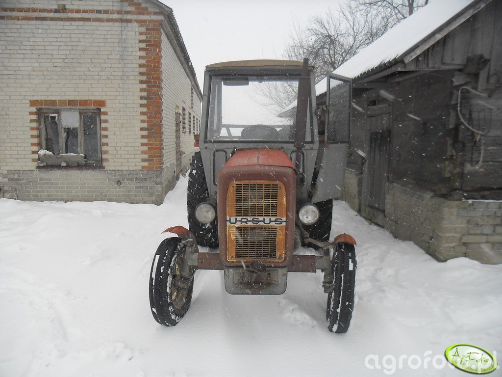

mateuszc355 2189 Opublikowano 19 Lutego 2013 Przepalałeś i co jak odpalił ? Odnośnik do komentarza https://www.agrofoto.pl/forum/gallery/image/411883-ursus-c-360/#findComment-1153908
mateuszc355 2189 Opublikowano 19 Lutego 2013 Przepalałeś i co jak odpalił ? Odnośnik do komentarza https://www.agrofoto.pl/forum/gallery/image/411883-ursus-c-360/#findComment-1153909
tomek2816 2 Opublikowano 20 Lutego 2013 Odpalił odpalił, troche pod prostownikiem postał. Tylko ciężko odpala bo jest problem. Mianowicie to płyn z chłodnicy przedostaje się chyba do oleju i się miesza. I nie wiemy w czym problem. Tata mówi że może uszczelka pod głowicą puściła. Ale która? Bardzo prosiłbym o odpowiedź. Odnośnik do komentarza https://www.agrofoto.pl/forum/gallery/image/411883-ursus-c-360/#findComment-1154274
pioter1222 156 Opublikowano 20 Lutego 2013 Może być też któraś tuleja przegnita u nas tak było. Ale najpierw sprawdź uszczelki. Odnośnik do komentarza https://www.agrofoto.pl/forum/gallery/image/411883-ursus-c-360/#findComment-1154529
prorok 2610 Opublikowano 20 Lutego 2013 Może tylko wybiło zaślepki w głowicy...U mnie tak przez dwa lata w zimie było...niby woda spuszczona a jednak gdzieś troszkę zostało i wywaliło zaślepki.. Odnośnik do komentarza https://www.agrofoto.pl/forum/gallery/image/411883-ursus-c-360/#findComment-1155069
tomek2816 2 Opublikowano 20 Lutego 2013 No tak. Tylko problem w tym, że jeżeli uszczelka to na której głowicy? Chyba trzeba jakoś ciśnienie sprawdzić... Odnośnik do komentarza https://www.agrofoto.pl/forum/gallery/image/411883-ursus-c-360/#findComment-1155114
prorok 2610 Opublikowano 21 Lutego 2013 Jak zaślepki w głowicy wybiło to można to sprawdzić( o ile wybiło te u dołu) odkręcasz te dwa dekielki gdzie są popychacze i sprawdzasz ręką.Jak mocno ją wypchało to będziesz czuł pod palcem.. Ja tak robiłem i za pierwszym razem tym sposobem trafiłem i ściągałem tylko jedną głowicę.Jak mi drugim razem wywaliło to ściągałem już wszystkie. Jak już miałem rozebrane to kompresorem wdmuchiwałem powietrze w kanał wodny w głowicy i od razu było widać bąbelki pod zaślepką. Można by sprawdzić ciśnienie ale uszczelki nie są drogie i zmienił byś wszystkie 4 a przy okazji posprawdzał byś te zaślepki... Chyba że faktycznie tuleja przegniła...to pasowało by miskę olejową ściągnąć..podłożyć karton i zostawić go zalanego wodą(ja tak robiłem jak już głowicę miałem ściągniętą-wtedy wyeliminujesz głowicę) zostanie tylko blok.Jak nakapie to masz przyczynę... Odnośnik do komentarza https://www.agrofoto.pl/forum/gallery/image/411883-ursus-c-360/#findComment-1156154
tomek2816 2 Opublikowano 22 Lutego 2013 Dziękuję @prorok za odpowiedź.Spróbuję z tatą sprawdzić tak jak ty mówisz. Ale to może dopiero po niedzieli. Odnośnik do komentarza https://www.agrofoto.pl/forum/gallery/image/411883-ursus-c-360/#findComment-1156277
