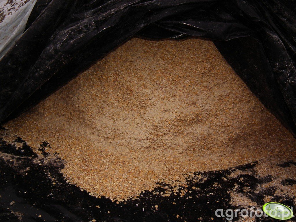

a tak wygląda po otworzeniu pryzmy
djlolo921 7 Opublikowano 18 Lutego 2013 dodawałeś jakiś zakiszacz ? Odnośnik do komentarza https://www.agrofoto.pl/forum/gallery/image/411522-kiszone-ziarno-kukurydzy/#findComment-1151788
7891Firefox 53 Opublikowano 18 Lutego 2013 przy dobrej pogodzie i odpowiednich parametrach ziarna wystarczą w zupełności same epifity znajdujące się na powierzchni ziaren grunt to żeby ugniecione i okryte było, i ukisi się w każdej pryzmie Odnośnik do komentarza https://www.agrofoto.pl/forum/gallery/image/411522-kiszone-ziarno-kukurydzy/#findComment-1151832
krone125 10 Opublikowano 18 Lutego 2013 Lepsze jest od siekanej QQ,jak po tym jest u krów z mlekiem i białkiem? Odnośnik do komentarza https://www.agrofoto.pl/forum/gallery/image/411522-kiszone-ziarno-kukurydzy/#findComment-1151861
7891Firefox 53 Opublikowano 18 Lutego 2013 a pewnie że lepsze daję mućkom od miesiąca tym co się świeżo pocieliły i w porównaniu do wcześniejszych wycieleń bez kukurydzy, wzrosła wydajność o jakieś 6-8 litrów. z tym że zmieniłam żywienie na odpas treściwej 3x na dzień (wcześniej 2x) i najlepsza mućka daje w tej chwili 39-40l/dobę. następne po 30-35litrów. Także od tego roku już nie kupuję śruty kukurydzianej a bedziemy robić tylko kiszoną. Co do parametrów to 3,6 biał i 4,5 tłuszczu (+/- 0,2% w zależności jaki kierowca odbiera ) Odnośnik do komentarza https://www.agrofoto.pl/forum/gallery/image/411522-kiszone-ziarno-kukurydzy/#findComment-1152012
PGRdobrawola 25 Opublikowano 20 Lutego 2013 Te ziarno jest normalnie kombajnem cięte? Czy sieczkarnią z przystawką do cięcia qq na ziarko? Możesz coś wiecej napisac o tym sposobie zbioru. Jak coś pisz na priv;) z góry dzięki Odnośnik do komentarza https://www.agrofoto.pl/forum/gallery/image/411522-kiszone-ziarno-kukurydzy/#findComment-1154313
Maroslaw0770 272 Opublikowano 20 Lutego 2013 Idzie wykosić kukurydzę zwykłym bizonem bez przystawki? Dałoby się to ziarno ześrutować zwykłym śrutownikiem i zakisić? (mówię tu o małym areale 1-2ha) Jak jest z psuciem tego po otwarciu pryzmy?? Odnośnik do komentarza https://www.agrofoto.pl/forum/gallery/image/411522-kiszone-ziarno-kukurydzy/#findComment-1154323
7891Firefox 53 Opublikowano 23 Lutego 2013 kosiliśmy zwykłym bizonem zbożowym bez przystawki, bo na naszym terenie nikt nie ma żadnych kombajnów do qq, szło nieźle ale bardzo powoli, bo kombajnista brał 2 albo 3 rządki na raz bo na całą szerokość hedra kombajn by nie wyrobił, trochę ziarna poszło w ziemię, Ziarno wymłócone zawierało ok 20% kaczanów. Gniecione było gniotownikiem 2-stopniowym z Sipmy, model Atlas. Duuuużo roboty było, zarwanych kilka nocy bo ziarno sie grzało, a trzeba było jak najszybciej zakisić. Wszystko robilismy na polu - siła dociągnieta kablami, z przyczepy jedna osoba wiadrem w gniotownik i taczkami na zmiane we dwoje na pryzme.... W tym roku będzie ok 5 ha na ziarno, czyli 3ha więcej niż ostatnio. Trzeba bedzie zrobić gniotownik na WOM do ciągnika bo popadamy przy tej robocie, albo nająć ekipę do robienia w rękawy, bo pasza jest naprawdę super. A narazie nie psuje się nic, pryzma wybierana jest do czysta, zobaczymy jak bedzie gdy będzie cieplej na dworze. Odnośnik do komentarza https://www.agrofoto.pl/forum/gallery/image/411522-kiszone-ziarno-kukurydzy/#findComment-1157669
7891Firefox 53 Opublikowano 23 Lutego 2013 kosiliśmy zwykłym bizonem zbożowym bez przystawki, bo na naszym terenie nikt nie ma żadnych kombajnów do qq, szło nieźle ale bardzo powoli, bo kombajnista brał 2 albo 3 rządki na raz bo na całą szerokość hedra kombajn by nie wyrobił, trochę ziarna poszło w ziemię, Ziarno wymłócone zawierało ok 20% kaczanów. Gniecione było gniotownikiem 2-stopniowym z Sipmy, model Atlas. Duuuużo roboty było, zarwanych kilka nocy bo ziarno sie grzało, a trzeba było jak najszybciej zakisić. Wszystko robilismy na polu - siła dociągnieta kablami, z przyczepy jedna osoba wiadrem w gniotownik i taczkami na zmiane we dwoje na pryzme.... W tym roku będzie ok 5 ha na ziarno, czyli 3ha więcej niż ostatnio. Trzeba bedzie zrobić gniotownik na WOM do ciągnika bo popadamy przy tej robocie, albo nająć ekipę do robienia w rękawy, bo pasza jest naprawdę super. A narazie nie psuje się nic, pryzma wybierana jest do czysta, zobaczymy jak bedzie gdy będzie cieplej na dworze. Odnośnik do komentarza https://www.agrofoto.pl/forum/gallery/image/411522-kiszone-ziarno-kukurydzy/#findComment-1157670
Pawel20 55 Opublikowano 23 Lutego 2013 A tradycyjną kiszonkę z qq robicie? Taki ccm świetna sprawa, ale tylko na dodatek, podstawa to jednak kiszonka z całych roślin. Odnośnik do komentarza https://www.agrofoto.pl/forum/gallery/image/411522-kiszone-ziarno-kukurydzy/#findComment-1157750
7891Firefox 53 Opublikowano 24 Lutego 2013 oczywiście, na ten rok bedzie 10 ha qq + 5ha qq na ziarno. Odnośnik do komentarza https://www.agrofoto.pl/forum/gallery/image/411522-kiszone-ziarno-kukurydzy/#findComment-1160046
yahooo777 1311 Opublikowano 19 Marca 2013 Jaką dawke ustaliłaś na sztukę? Jeżeli to nie tajemnica to zdradź ją, ile czego dostaje krowa, no i co z dodatków? Odnośnik do komentarza https://www.agrofoto.pl/forum/gallery/image/411522-kiszone-ziarno-kukurydzy/#findComment-1180677
Cinek8541 76 Opublikowano 27 Października 2013 U mnie sąsiad robi taką paszę tylko że dla świń.Kosi przystosowanym kombajnem a następnie mieli ziarno własnie młynkiem na WOM (Jego MTZ 82 nie ma lekko) i kisi. Odnośnik do komentarza https://www.agrofoto.pl/forum/gallery/image/411522-kiszone-ziarno-kukurydzy/#findComment-1309592
