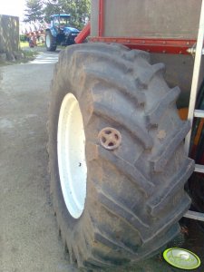

felga 15,3 opona 16cx235x65
cola92 2 Opublikowano 12 Lutego 2013 ładnie wygląda:) jaki koszt takiej felgi? Odnośnik do komentarza https://www.agrofoto.pl/forum/gallery/image/410354-kolo/#findComment-1146166
--U--R--S--U--S-- 11 Opublikowano 12 Lutego 2013 od czego felga i przy czym? Odnośnik do komentarza https://www.agrofoto.pl/forum/gallery/image/410354-kolo/#findComment-1146200
Mattti 456 Opublikowano 12 Lutego 2013 Pewnie przy sześćdziesiątce Odnośnik do komentarza https://www.agrofoto.pl/forum/gallery/image/410354-kolo/#findComment-1146216
ciastek12 45 Opublikowano 12 Lutego 2013 Opona nie wskoczyła ponieważ jest za wąska. 255 w góre powinna wejść. Ja w kombajnie mam 265 o ile dobrze pamietam i ładnie leży Odnośnik do komentarza https://www.agrofoto.pl/forum/gallery/image/410354-kolo/#findComment-1146219
Gość Profil usunięty Opublikowano 13 Lutego 2013 ciekawe jak będzie z kierowaniem ciągnika na gruncie bo raczej takie opony są stworzone do asfaltu a nie jazdy po polach Odnośnik do komentarza https://www.agrofoto.pl/forum/gallery/image/410354-kolo/#findComment-1146343
kamil88 8 Opublikowano 13 Lutego 2013 felgi są od ostrówka koszt to 172zł te kółka są przy c360 a patęd jest taki naciągniete są paski klinowe na felgę żeby opona po nabiciu nie poruszała się po feldze i była wypośrodkowana . Odnośnik do komentarza https://www.agrofoto.pl/forum/gallery/image/410354-kolo/#findComment-1146344
kamil88 8 Opublikowano 13 Lutego 2013 ciekawe jak będzie z kierowaniem ciągnika na gruncie bo raczej takie opony są stworzone do asfaltu a nie jazdy po polach powiem ci tak moim zdaniem w polu przeważnie się robi jak jest sucho to rade sobie da na tych oponach a jak jest błoto to na każdej oponie się oklei Odnośnik do komentarza https://www.agrofoto.pl/forum/gallery/image/410354-kolo/#findComment-1146347
izydor6280 1327 Opublikowano 13 Lutego 2013 opona jakias wielosezonowa wiec powinna sobie dawac rade na roli, moze w orce nie bedzie wesolo czy felga nie powinna byc odwrotnie? ile dales za opony, nie myslales nad uzywka od minikoporek Odnośnik do komentarza https://www.agrofoto.pl/forum/gallery/image/410354-kolo/#findComment-1146541
kamil88 8 Opublikowano 13 Lutego 2013 opona jakias wielosezonowa wiec powinna sobie dawac rade na roli, moze w orce nie bedzie wesolo czy felga nie powinna byc odwrotnie? ile dales za opony, nie myslales nad uzywka od minikoporek nie morze być odwrócona bo zawadza felga o oś a apropo używek to nie wiadomo czy one są równo zużyte a przód będzie mi potem skakał a te są idealnie równiutke i dałem za nie 140zł za obie. Odnośnik do komentarza https://www.agrofoto.pl/forum/gallery/image/410354-kolo/#findComment-1146783
pawlus224 2673 Opublikowano 25 Lutego 2013 Moim zdaniem jak to mówią "szkłem d*py nie obetrzesz" , dałeś tanio za opony , ale teraz będziesz cierpiał przy pracach z ładowaczem bo taka opona napewno ma dobrą przyczepność , zapewne też nie wytrzyma długo obciążeń przy pracy z turem , czego oczywiście nie życzę P.S. pisze się "patent" . Odnośnik do komentarza https://www.agrofoto.pl/forum/gallery/image/410354-kolo/#findComment-1160695
kamil88 8 Opublikowano 27 Lutego 2013 wytrzyma to nie jest zwykła opona ona jest od dostawczaka specjalnie zbrojona nacisk max na oponę to 1650kg Odnośnik do komentarza https://www.agrofoto.pl/forum/gallery/image/410354-kolo/#findComment-1161872
wojtyla28 13 Opublikowano 2 Marca 2013 Z doświadczenia wiem że opony samochodowe nie sprawdzają się w polu gdyż strasznie się ślizgają i ciężko się kręci ze względu na dużą powierzchnię styku z podłożem. Nie wiem po co też kombinować z jakimiś paskami klinowymi jak opona 15" bez problemu nachodzi( u siebie na tej feldze miałem oponę 225/70/15r) i wytrzymywała z turem. Proponował bym Ci też popodcinać kanty w zwrotnicach i obrócić felgi bo wtedy masz szerokość równą z tylnymi kołami. Odnośnik do komentarza https://www.agrofoto.pl/forum/gallery/image/410354-kolo/#findComment-1164724
momek 28 Opublikowano 4 Marca 2013 Z doświadczenia wiem że opony samochodowe nie sprawdzają się w polu gdyż strasznie się ślizgają i ciężko się kręci ze względu na dużą powierzchnię styku z podłożem. Nie wiem po co też kombinować z jakimiś paskami klinowymi jak opona 15" bez problemu nachodzi( u siebie na tej feldze miałem oponę 225/70/15r) i wytrzymywała z turem. Proponował bym Ci też popodcinać kanty w zwrotnicach i obrócić felgi bo wtedy masz szerokość równą z tylnymi kołami. ale kolega tutaj ma felge 15,3 to opona nie wchodzi ja w przyczepach kupowałem nowe felgi 15 i opony od busa wzmacniane i te opony dla mnie są leprze bo po drogach jak miałem naładowane 6t to tylko czekałem kiedy opony postrzelają a jak mam te od busa to jest zarąbiście nabite po 4bary i i jest dobrze a rolnicze to albo strzelały albo z powodu obciążenia albo przegrzania Odnośnik do komentarza https://www.agrofoto.pl/forum/gallery/image/410354-kolo/#findComment-1166706
kevin25 185 Opublikowano 6 Czerwca 2013 na normalne felgi oryginalne założyłem 16/225/65 Odnośnik do komentarza https://www.agrofoto.pl/forum/gallery/image/410354-kolo/#findComment-1234216
