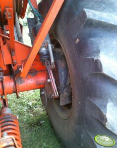

look19 30 Opublikowano 25 Stycznia 2013 Całkiem zgrabnie ci to wyszło. Teraz jeszcze tylko dobrać kolor z palety Wilckens i gotowe. 5 leci! Odnośnik do komentarza https://www.agrofoto.pl/forum/gallery/image/406625-zaczep-do-df-k410/#findComment-1127977
kamilfiat680DTH 5 Opublikowano 25 Stycznia 2013 kawał dobrej roboty a ten sworzeń jest wpuszczony w to żelastwo czy przyspawany do czoła ??? Odnośnik do komentarza https://www.agrofoto.pl/forum/gallery/image/406625-zaczep-do-df-k410/#findComment-1127998
Adamek21 16 Opublikowano 25 Stycznia 2013 jak to założysz ? daj foto jak juz jest na ciagniku Odnośnik do komentarza https://www.agrofoto.pl/forum/gallery/image/406625-zaczep-do-df-k410/#findComment-1128091
b0gdan 91 Opublikowano 25 Stycznia 2013 a mój się wala gdzieś w garażu. Tanio bym sprzedał Odnośnik do komentarza https://www.agrofoto.pl/forum/gallery/image/406625-zaczep-do-df-k410/#findComment-1128100
korbi555 70 Opublikowano 25 Stycznia 2013 Właśnie ile można cenić taki od mf?? Nie zapinasz na niego rozrzutnika?? Odnośnik do komentarza https://www.agrofoto.pl/forum/gallery/image/406625-zaczep-do-df-k410/#findComment-1128270
Agroplus87 1 Opublikowano 26 Stycznia 2013 wspawane w środek, to będzie wkładane zamiast dolnego zaczepu wzorowany na zaczepie z MF, był kiedyś na allegro za około 1200 zł, a zapinana na to będzie beczka joskina 10000 i rozrzutnik tytan 11 Odnośnik do komentarza https://www.agrofoto.pl/forum/gallery/image/406625-zaczep-do-df-k410/#findComment-1128381
b0gdan 91 Opublikowano 26 Stycznia 2013 Właśnie ile można cenić taki od mf?? Nie zapinasz na niego rozrzutnika?? U mnie rozrzutnik lata z C-360, a że beczkę mam małą (5000 l) to spokojnie na zaczepie zwykłym się pracuje. Swoja droga gdy juz go pomalujesz, to będzie wyglądał jak oryginał Odnośnik do komentarza https://www.agrofoto.pl/forum/gallery/image/406625-zaczep-do-df-k410/#findComment-1128603
lukaskurp 7 Opublikowano 26 Stycznia 2013 Pokaz pracy ślusarskiej na piątkę. Jak to wszystko z st3 to joskin może wygąć ten bolec albo mocowanie na wyboju, te zaczepy nie bez powodu pare k kosztują. zależy jeszcze jaką masz nogę. Odnośnik do komentarza https://www.agrofoto.pl/forum/gallery/image/406625-zaczep-do-df-k410/#findComment-1128732
Krzys123 21 Opublikowano 26 Stycznia 2013 Jakiej grubości podstawa, i jaka jest odległość od osi sworznia do belki zaczepu? Z jakiej to jest stali? Odnośnik do komentarza https://www.agrofoto.pl/forum/gallery/image/406625-zaczep-do-df-k410/#findComment-1129089
Agroplus87 1 Opublikowano 27 Stycznia 2013 u nas też spokojnie się pracuje ale tak będzie większy komfort jazdy, szczerze mówiąc to nie wiem z jakiej to jest stali, sworzeń jest z tłoczyska siłownika, podstawa ma około 5 cm, odległość od osi sworznia do belki na której się będzie opierał to 20 cm Odnośnik do komentarza https://www.agrofoto.pl/forum/gallery/image/406625-zaczep-do-df-k410/#findComment-1129554
bobekmariusz 1 Opublikowano 27 Stycznia 2013 grubosc piton fixa na tej szerokosci wystarczyloby 3cm ale jest 5cm to plus .stworzen z tloczyska jest dosyc miekki wiec tutaj minus kazdy dobry mechanik nie robi sworznia z tloczyska ale pewnie wytrzyma znajac zycie. widzialem takie prowizorki ze mistrzostwo swiata. Odnośnik do komentarza https://www.agrofoto.pl/forum/gallery/image/406625-zaczep-do-df-k410/#findComment-1130083
MF5435 77 Opublikowano 28 Stycznia 2013 Widać że wzorowane na zaczepie od MF-a bo też taki posiadam, w wyposażeniu standardowym był. Ale praktycznie go nie używam. Odnośnik do komentarza https://www.agrofoto.pl/forum/gallery/image/406625-zaczep-do-df-k410/#findComment-1131236
