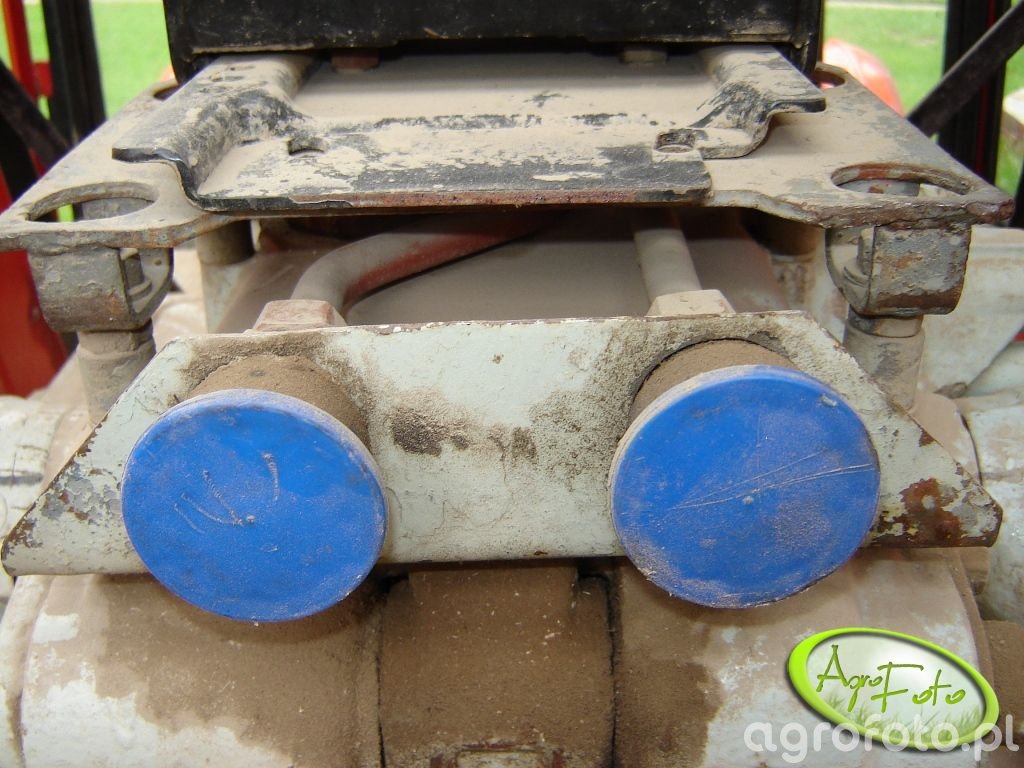

Gość Opublikowano 17 Sierpnia 2006 To chyba nie sÄ raczej szybkozĹÄcza tylko zwykĹe wyjĹcia hydrauliki zewnetrznej. :lol: Odnośnik do komentarza https://www.agrofoto.pl/forum/gallery/image/4063-ursus-c-360-3p/#findComment-4702
Gość Opublikowano 17 Sierpnia 2006 masz racje, miaĹem i szybko zĹÄcza ale wszystkie przyczepy mam na takie wĹaĹnie wyjĹcia, tylko prase mam na szybkozĹÄcze (euro) to wtedy zakĹadam takÄ przejĹciĂłwke z jednej strony zakrÄcanÄ na wyjĹcie hydrauliki a do wyjĹcia euro podpinam prase Odnośnik do komentarza https://www.agrofoto.pl/forum/gallery/image/4063-ursus-c-360-3p/#findComment-4710
Gość Opublikowano 17 Sierpnia 2006 Ja siÄ zastanawiam, Ĺźeby pozmieniaÄ caĹe gniazda na szybkozĹÄcza w 7711, bo w 16245 i 10145 mam wszystkie wyjĹcia Euro. Wtedy juĹź nikt ode mnie nie poĹźyczy Ĺźadnej maszyny do byle ciÄgnika. :-D Odnośnik do komentarza https://www.agrofoto.pl/forum/gallery/image/4063-ursus-c-360-3p/#findComment-4714
Gość Opublikowano 17 Sierpnia 2006 ja pozmieniaĹem wszystkie i teraz nie musze juĹź krÄciÄ :lol: Odnośnik do komentarza https://www.agrofoto.pl/forum/gallery/image/4063-ursus-c-360-3p/#findComment-4725
Gość Opublikowano 24 Sierpnia 2006 ja teĹź ma euro bardzo wygodna sprawa a i rÄce sie nie brudzÄ ;-) ja u siebie mam dodatkowo kolektory spĹywu i kapsle przeciw pyĹowe zrobie fotke i pokaĹźe wam :-) Odnośnik do komentarza https://www.agrofoto.pl/forum/gallery/image/4063-ursus-c-360-3p/#findComment-5140
Gość Opublikowano 24 Sierpnia 2006 a czy wam tez czasem w euro (we wtyczce) zrobi tak ze ten dzyndzelek co wystaje pod nim powstanie cisnienie i robi sie sztywny i nie da rady go wlozyc??u mnie tak sie czasem zrobi... :-( Odnośnik do komentarza https://www.agrofoto.pl/forum/gallery/image/4063-ursus-c-360-3p/#findComment-5143
Gość Opublikowano 24 Sierpnia 2006 jak nie spuĹcisz ciĹnienia z rozdzielacza to tak bedzie przed zapiÄciem zĹÄczki porusz dzwigniÄ tak zeby podaĹ olej na drĂłgie zĹÄcze albo jak masz pozycjÄ pĹywajÄcÄ to na niej zostawiaj i kĹopot z gĹowy :-) Odnośnik do komentarza https://www.agrofoto.pl/forum/gallery/image/4063-ursus-c-360-3p/#findComment-5146
Gość Opublikowano 24 Sierpnia 2006 ale to sie robi mi nie w ciagniku tylko np no nie wiem w agregacie jak siewnik chce podniesc na hydropaku to musze podlaczyc euro no i wejscie z agregatu ten dzyndzel sztywny jest...jak wezme i uderze o cos twardego to psiknie olejem i zrobi sie ok... Odnośnik do komentarza https://www.agrofoto.pl/forum/gallery/image/4063-ursus-c-360-3p/#findComment-5164
Gość Opublikowano 24 Sierpnia 2006 mĂłwie ci jak zostawisz ciĹnienie czyto w ciÄgniku czy w maszynie tak bÄdzie i to jest normalka musisz zawsze przed odpiÄciem wÄĹźa opuĹciÄ siĹownik do samego koĹca inaczej zawsze zostanie ciĹnienie w zwykĹych jest Ĺaywiej bo jak ci gwint zĹapie to juz jakoĹ dokrÄcisz pamiÄtaj skĹadaj zawsze do koĹca siĹĂłwniki i bÄdzie git ;-) Odnośnik do komentarza https://www.agrofoto.pl/forum/gallery/image/4063-ursus-c-360-3p/#findComment-5166
