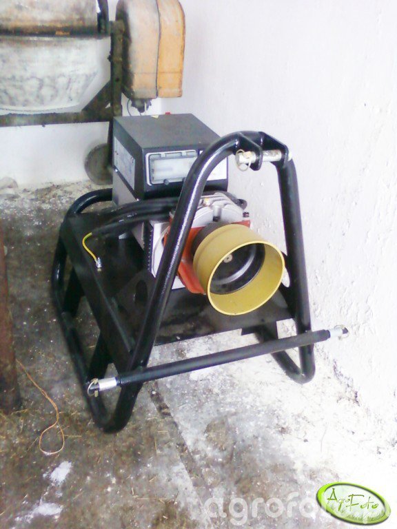

uss1002 6 Opublikowano 18 Stycznia 2013 Ile takie cacko kolego ? Pytałem się kiedyś producenta o sam agregat to mi odpowiedział że bez ramy nie sprzedadzą a ramę samemu można zrobić i taniej by chyba to wyszło. Odnośnik do komentarza https://www.agrofoto.pl/forum/gallery/image/404976-agregat-pradotworczy/#findComment-1120205
farmers99 1 Opublikowano 18 Stycznia 2013 Ile takie cacko kolego ? Pytałem się kiedyś producenta o sam agregat to mi odpowiedział że bez ramy nie sprzedadzą a ramę samemu można zrobić i taniej by chyba to wyszło. tak jak na zdjeciu 5 tys Odnośnik do komentarza https://www.agrofoto.pl/forum/gallery/image/404976-agregat-pradotworczy/#findComment-1120273

marcin2057 22 Opublikowano 10 Czerwca 2013 a z jakim ciągnikiem współpracuje i czy c-330M sobie poradzi i jakie podłączasz urządzenia bo chce sobie takiego kupić do dojarki i basenu na mleko Odnośnik do komentarza https://www.agrofoto.pl/forum/gallery/image/404976-agregat-pradotworczy/#findComment-1236797
Sadek 1518 Opublikowano 10 Czerwca 2013 Ja pod agregat 16 kW jak podłączyłem silniki 14 kW to agregat radził sobie znakomicie gorzej sprzęgło w C-330. Ale ciągnik też lekko nie miał. Odnośnik do komentarza https://www.agrofoto.pl/forum/gallery/image/404976-agregat-pradotworczy/#findComment-1236842

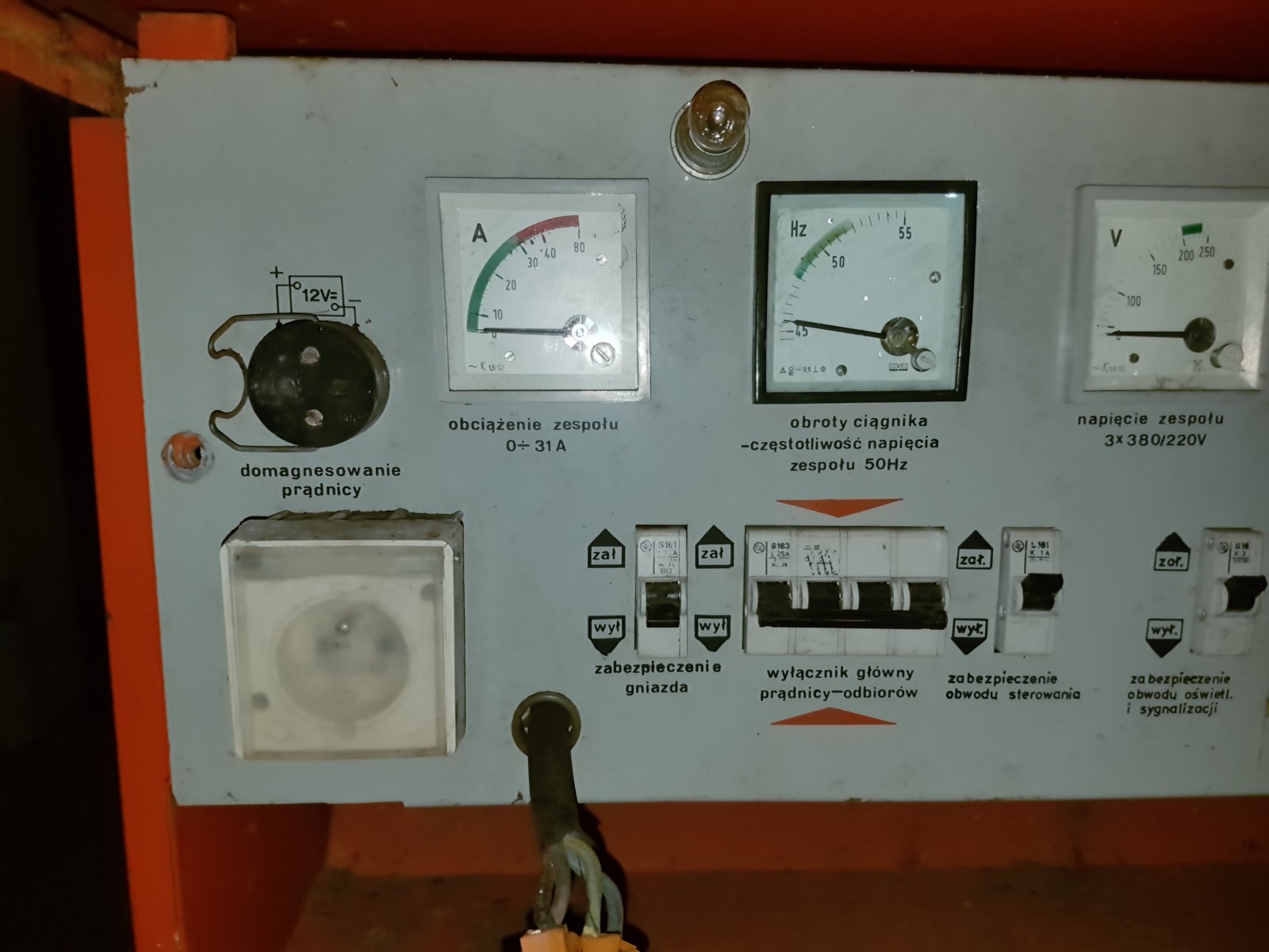

siwymirek 2 Opublikowano 3 Lutego 2018 Dnia 18.01.2013 o 19:09, Sadek napisał: Miałem kiedyś przyjemność naprawiać taki agregat : http://otomoto.pl/st...or-A255932.html i jak ktoś poszukuje konkretnego agregatu to polecam. Jak ktoś by potrzebował to posiadam DTR do tego modelu. Link wygasł więc podaję model CZP 20/01. Kolego dobrze rozumiem posiadasz dyr do agregatu elmor CZP-20? Poszukuję tego kupiłem taki agregat lecz po podłączeniu nic się nie dzieje... Możliwe że pradnica się rozmagnesowala ? Odnośnik do komentarza https://www.agrofoto.pl/forum/gallery/image/404976-agregat-pradotworczy/#findComment-2261760
Sadek 1518 Opublikowano 3 Lutego 2018 Tak mam, podaj e-mail na pw to podeślę to o magnesowaniu. Odnośnik do komentarza https://www.agrofoto.pl/forum/gallery/image/404976-agregat-pradotworczy/#findComment-2261877

Gość Opublikowano 23 Października 2018 Sadek a wiesz czemu wywala mi w agregacie wyłącznik różnicowo prądowy? Kupiłem go w grudniu, była awaria podłączyłem do obory i nic. Bezpieczniki były wyłączone. Co prawda nie podłączyłem jeszcze przełącznika agregat-sieć, ale po podłączeniu samego schładzalnika do agregatu też wyrzucało zabezpieczenie. Gwarancja kończy mi się na początk7 grudnia i najpierw chciałbym wiedzieć czy to nie jest problem po mojej stronie. Odnośnik do komentarza https://www.agrofoto.pl/forum/gallery/image/404976-agregat-pradotworczy/#findComment-2391151
JakubW123 0 Opublikowano 23 Października 2018 W agregacie CZP -20 mam problem z wysokim napięciem ok 260V na fazie oraz zapętlaniem wzbudzenia. Po odpięciu akumulatora agregat nie wytwarza napięcia. Sprawdź przewód pomiędzy Agregatem a oborą. Być może on jest zawilgocony lub uszkodzony. Gdzieś jest niesymetria w prądach albo gdzieś jest upływ prądu. Odnośnik do komentarza https://www.agrofoto.pl/forum/gallery/image/404976-agregat-pradotworczy/#findComment-2391249
Gość Opublikowano 23 Października 2018 Przewód i wtyki były nowe. Sam nie wiem co mogę sprawdzić. Uziemienie muszę zrobić jak w instrukcji, ale czy to jest niezbędne do działania? Spróbuję wymienić przewód na nowy. Odnośnik do komentarza https://www.agrofoto.pl/forum/gallery/image/404976-agregat-pradotworczy/#findComment-2391269
siwymirek 2 Opublikowano 23 Października 2018 Jakubw123 podeślij mi fotkę Twojego tam gdzie masz te wszystkie przełączniki albo wstaw. Też miałem taki problem generalnie nie chciał się pobudzić do działania jak mu podawałem napięcie to niby zaskoczył ale po chwili wyskoczył bezpiecznik. Pozostał mi problem napięcia bo żebym miał 50hz to wychodzi mi około 260v muszę to jakoś poprawić albo podnieść hz lub obniżyć V tylko jeszcze nie wiem jak Masz problem z tym CZP czy innym? Odezwij się może uda mi się coś poradzić podpowiem co zrobiłem u siebie... Odnośnik do komentarza https://www.agrofoto.pl/forum/gallery/image/404976-agregat-pradotworczy/#findComment-2391320
JakubW123 0 Opublikowano 24 Października 2018 Tak posiadan agregat CZP-20. Nie zapętla mi się wzbudzenie. Tz gdy podam 12V DC z akumulatora powinno wzbudzić prądnicę następnie w środku jest transfofrmator 400V na 24 i później potencjometry. Jest jeszcze problem wysokiej wartości napięcia ale nw jak ją wyregulować. Mam jeszcze zdjęcia całego wnętrza. Odnośnik do komentarza https://www.agrofoto.pl/forum/gallery/image/404976-agregat-pradotworczy/#findComment-2391467
siwymirek 2 Opublikowano 24 Października 2018 (edytowane) odezwij się do mnie kolego ... to jest fotka mojego sprzetu...gdzie podajesz napięcie z aku? Tu gdzie pisze 12v? Czy bezpośrednio do pradnicy Edytowane 24 Października 2018 przez siwymirek Odnośnik do komentarza https://www.agrofoto.pl/forum/gallery/image/404976-agregat-pradotworczy/#findComment-2391517
JakubW123 0 Opublikowano 24 Października 2018 Tak napięcie podaję do magnesowania oraz podałem bezpośrednio też. Odnośnik do komentarza https://www.agrofoto.pl/forum/gallery/image/404976-agregat-pradotworczy/#findComment-2391811
siwymirek 2 Opublikowano 25 Października 2018 I jak robiłeś próbę na mostku? Odnośnik do komentarza https://www.agrofoto.pl/forum/gallery/image/404976-agregat-pradotworczy/#findComment-2392126
JakubW123 0 Opublikowano 5 Listopada 2018 Dnia 23.10.2018 o 20:13, Sadek napisał: A co konkretnie potrzebne? Jeśli posiadasz dokumentację to głównie schemat i opisy elementów ew. Chcę znaleźć przyczynę wzrastającego napięcia podczas obciążenia. Tak wzrastającego. Odnośnik do komentarza https://www.agrofoto.pl/forum/gallery/image/404976-agregat-pradotworczy/#findComment-2398741
