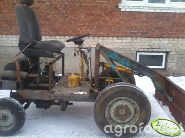

Sianokos12 388 Opublikowano 17 Stycznia 2013 czekam na więcej fotek silnik od czego ? wspomaganie jest ? jaki udzwig tak na oko ? 5 za pomysł Odnośnik do komentarza https://www.agrofoto.pl/forum/gallery/image/404941-miniladowarka-sam/#findComment-1119723
case744 2 Opublikowano 17 Stycznia 2013 silnik od słynnego malucha, wspomagania nie ma jest na maglownicy od uno, a co do udźwigu to jak na razie tylko powiesiłem 150kg bo tylek za lekki Odnośnik do komentarza https://www.agrofoto.pl/forum/gallery/image/404941-miniladowarka-sam/#findComment-1119732
MFrolnik26 223 Opublikowano 17 Stycznia 2013 siedzenie za wysoko albo kierownica za nisko Odnośnik do komentarza https://www.agrofoto.pl/forum/gallery/image/404941-miniladowarka-sam/#findComment-1119741
zeti285 1 Opublikowano 17 Stycznia 2013 A po marce można się zasugerować że sama robi Odnośnik do komentarza https://www.agrofoto.pl/forum/gallery/image/404941-miniladowarka-sam/#findComment-1119747
Witek2010 33 Opublikowano 17 Stycznia 2013 Miniładowarki rodzą się tutaj ostatnio jak grzyby po deszczu 5. Koła te duże nie są czasem od tarpana? Odnośnik do komentarza https://www.agrofoto.pl/forum/gallery/image/404941-miniladowarka-sam/#findComment-1119823
Gość Profil usunięty Opublikowano 18 Stycznia 2013 jakoś tak to dziwnie wygląda moim zdaniem maszt za niski i ci to podniesie góra na 2 metry Odnośnik do komentarza https://www.agrofoto.pl/forum/gallery/image/404941-miniladowarka-sam/#findComment-1119855
case744 2 Opublikowano 18 Stycznia 2013 koła razem z mostem od żuka, a maszt faktycznie mógłby być wyższy i wyżej podnieść ale jeszcze dłuższy siłownik muszę założyć to powinno być ok Odnośnik do komentarza https://www.agrofoto.pl/forum/gallery/image/404941-miniladowarka-sam/#findComment-1119934
mtracz 76 Opublikowano 18 Stycznia 2013 Ten zbiornik za siedzeniem to jest paliwa Pb czy LPG? Odnośnik do komentarza https://www.agrofoto.pl/forum/gallery/image/404941-miniladowarka-sam/#findComment-1120092
case744 2 Opublikowano 18 Stycznia 2013 Ten zbiornik za siedzeniem to jest paliwa Pb czy LPG? nie to jest zbiornik na olej hydrauliczny Odnośnik do komentarza https://www.agrofoto.pl/forum/gallery/image/404941-miniladowarka-sam/#findComment-1120156
mtracz 76 Opublikowano 18 Stycznia 2013 A silnik zasilany tradycyjnym paliwem? Nie myślałeś o zasilaniu LPG było by taniej jeździć. Odnośnik do komentarza https://www.agrofoto.pl/forum/gallery/image/404941-miniladowarka-sam/#findComment-1120169
case744 2 Opublikowano 18 Stycznia 2013 A silnik zasilany tradycyjnym paliwem? Nie myślałeś o zasilaniu LPG było by taniej jeździć. zasilany tradycyjnym tzn. benzyną a co do gazu to nie warto, na godzinę odśnieżania spala średnio 0,6litra Odnośnik do komentarza https://www.agrofoto.pl/forum/gallery/image/404941-miniladowarka-sam/#findComment-1120671
Gość Profil usunięty Opublikowano 19 Stycznia 2013 o to mało pali moja na godzinę wywożenia obornika z obory spali tak do 3 litrów ON Odnośnik do komentarza https://www.agrofoto.pl/forum/gallery/image/404941-miniladowarka-sam/#findComment-1120909
case744 2 Opublikowano 19 Stycznia 2013 o to mało pali moja na godzinę wywożenia obornika z obory spali tak do 3 litrów ON mało bo w odśnieżaniu nie ma aż tak ciężko, silnik cały czas pracuje na wolnych obrotach bo ma napęd hydrauliczny i predkość reguluje rozdzielaczem a nie gazem Odnośnik do komentarza https://www.agrofoto.pl/forum/gallery/image/404941-miniladowarka-sam/#findComment-1121268
Gość Profil usunięty Opublikowano 19 Stycznia 2013 jaki to rozdzielacz jaka pompa i jaki silnik hydrauliczny bo się zastanawiam czy swojej nie przerobić na napęd hydrauliczny Odnośnik do komentarza https://www.agrofoto.pl/forum/gallery/image/404941-miniladowarka-sam/#findComment-1121390
case744 2 Opublikowano 19 Stycznia 2013 jaki to rozdzielacz jaka pompa i jaki silnik hydrauliczny bo się zastanawiam czy swojej nie przerobić na napęd hydrauliczny rozdzielacz zwykły tylko przepływ około 80l, pompa bułgarka od wózka widłowego 45l/min (mogła być większa ale silnik nie dał by rady i tak musiałem zrobić przekładnie 1-3), silnik o chlonności 80cm ( o większej chłonności nie bierz bo wolno sie będzie kręcił) Odnośnik do komentarza https://www.agrofoto.pl/forum/gallery/image/404941-miniladowarka-sam/#findComment-1121818
Gość Profil usunięty Opublikowano 20 Stycznia 2013 i taki silnik jest w stanie pokręcić kołami ciekawe jak by były opony konkretne czy by wystarczył Odnośnik do komentarza https://www.agrofoto.pl/forum/gallery/image/404941-miniladowarka-sam/#findComment-1121934
case744 2 Opublikowano 20 Stycznia 2013 i taki silnik jest w stanie pokręcić kołami ciekawe jak by były opony konkretne czy by wystarczył daje rade w zaleznosci jak jest ustawiony zawor nadcisnieniowy taka ma sile a mocy ma okolo 12 kw Odnośnik do komentarza https://www.agrofoto.pl/forum/gallery/image/404941-miniladowarka-sam/#findComment-1122301
Gość Profil usunięty Opublikowano 21 Stycznia 2013 a jaki to dokładnie silnik mogłbyś podać linka do niego i jaką prędkość min i max uzyskujesz i o ile mi wiadomo to takim zwykłym rozdzielaczem nie bardzo jest możliwość sterować prędkością silnika jak rozumiem ten silnik jest zamocowany bezpośrednio do mostu przedniego a i jak wygląda hamowanie ? ja jak bym robił to będę wstawiał 2 pompy jedna będzie zasilać wolną jazdę a do szybszej jazdy załanczał bym obie bo sporo jeżdżę swoją ładowarką po polach i zależy mi żeby te 20km/h uzyskać i nie wiem czy lepiej dać 2 silniki na każdą oś czy jeden większy ale wtedy była by potrzebna jakaś przekładnia do kierowania napęduna obie ośie Odnośnik do komentarza https://www.agrofoto.pl/forum/gallery/image/404941-miniladowarka-sam/#findComment-1123357
case744 2 Opublikowano 21 Stycznia 2013 a jaki to dokładnie silnik mogłbyś podać linka do niego i jaką prędkość min i max uzyskujesz i o ile mi wiadomo to takim zwykłym rozdzielaczem nie bardzo jest możliwość sterować prędkością silnika jak rozumiem ten silnik jest zamocowany bezpośrednio do mostu przedniego a i jak wygląda hamowanie ? ja jak bym robił to będę wstawiał 2 pompy jedna będzie zasilać wolną jazdę a do szybszej jazdy załanczał bym obie bo sporo jeżdżę swoją ładowarką po polach i zależy mi żeby te 20km/h uzyskać i nie wiem czy lepiej dać 2 silniki na każdą oś czy jeden większy ale wtedy była by potrzebna jakaś przekładnia do kierowania napęduna obie ośie http://allegro.pl/silnik-hydrauliczny-orbitalny-smr-50-2ad-i2948920886.html ja chcę teraz kupić taki bo obecnie mam ze złomu od owijarki i nie mogę uzyskać większej prędkości niż 9km/h rozdzielaczem to steruje przód tyl a prędkość obrotami silnika, hamuję tym silnikiem jak zamkniesz przepływ to nie ruszysz kołem, co do prędkości to chcę wstawić skrzynię biegów od żuka tylko odwrotnie zamontowaną, a co do przekazania napędu na obie osie to ja bym zastosował reduktor 4x4 Odnośnik do komentarza https://www.agrofoto.pl/forum/gallery/image/404941-miniladowarka-sam/#findComment-1123460
Gość Profil usunięty Opublikowano 21 Stycznia 2013 z takiego silnika mam zrobioną kosiarkę do swojej ładowarki o szerokości około 1 metra to w większej trawie staje Odnośnik do komentarza https://www.agrofoto.pl/forum/gallery/image/404941-miniladowarka-sam/#findComment-1123908
case744 2 Opublikowano 21 Stycznia 2013 z takiego silnika mam zrobioną kosiarkę do swojej ładowarki o szerokości około 1 metra to w większej trawie staje u mnie prędzej silnik zaduszę niż ten stanie Odnośnik do komentarza https://www.agrofoto.pl/forum/gallery/image/404941-miniladowarka-sam/#findComment-1124164
Gość Profil usunięty Opublikowano 23 Stycznia 2013 ale to trochę bez sensu mieć tylko jeden bieg więcej spali jak na zwykłej skrzyni ja na razie zrezygnuję z pomysłu przerobiena na napęd hydrauliczny bo żeby to przyzwoicie zrobić to są za duże koszta a i tak sprawność będzie mniejsza niż na przekładni mechanicznej a że ci silnik dusi to moim zdaniem taki silnik od malucha jest nie zdatny bo ma za mały moment obrotowy Odnośnik do komentarza https://www.agrofoto.pl/forum/gallery/image/404941-miniladowarka-sam/#findComment-1125783
case744 2 Opublikowano 23 Stycznia 2013 ale to trochę bez sensu mieć tylko jeden bieg więcej spali jak na zwykłej skrzyni ja na razie zrezygnuję z pomysłu przerobiena na napęd hydrauliczny bo żeby to przyzwoicie zrobić to są za duże koszta a i tak sprawność będzie mniejsza niż na przekładni mechanicznej a że ci silnik dusi to moim zdaniem taki silnik od malucha jest nie zdatny bo ma za mały moment obrotowy właśnie całą bolączką to brak zmiany biegów, za to myślę o wstawieniu jakieś skrzyni, koszty to są bo hydraulika do tanich nie należy, a silnik wstawiłem od malca bo miał być ekonomiczniejszy bo 2 garowy ale to pomyłka, moment obrotowy to ciężko powiedzieć że za mały bo i tak do napędu pompy musiałem zrobić przełożenie 1do3 bo sama pompa wymaga mocy około 30km Odnośnik do komentarza https://www.agrofoto.pl/forum/gallery/image/404941-miniladowarka-sam/#findComment-1125826
Gość Profil usunięty Opublikowano 23 Stycznia 2013 silniki od samochodów nie za bardzo się nadają do takich konstrukcji bo to musi być silnik wolnoobrotowy a benzyniaki a nawet diesele samochodowe do takich nie należą mój chociaż ma około 70km tylko że tą moc uzyskuje on od około 2500obrotów to też potrafi zgasnąć na wolnych obrotach podczas nabierania obornika już pewnie bardziej ekonomiczny byłby silnik od ciapka Odnośnik do komentarza https://www.agrofoto.pl/forum/gallery/image/404941-miniladowarka-sam/#findComment-1125847
case744 2 Opublikowano 23 Stycznia 2013 silniki od samochodów nie za bardzo się nadają do takich konstrukcji bo to musi być silnik wolnoobrotowy a benzyniaki a nawet diesele samochodowe do takich nie należą mój chociaż ma około 70km tylko że tą moc uzyskuje on od około 2500obrotów to też potrafi zgasnąć na wolnych obrotach podczas nabierania obornika już pewnie bardziej ekonomiczny byłby silnik od ciapka no właśnie wszystko to te obroty, rolnicze czy przemysłowe silniki naj ekonomiczniej pracują do 1600-1800 uzyskując pełny moment obrotowy, pełną moc, a tak jak u mnie żeby miał choć te 15km mocy to musi chodzić na pół gazu czyli ma obroty 2500 a pompy olejowe przeważnie potrzebują max 1500 za to zrobiłem to przełożenie bo inaczej pompa by wysiadła a na wolnych obrotach nawet nie ruszyła Odnośnik do komentarza https://www.agrofoto.pl/forum/gallery/image/404941-miniladowarka-sam/#findComment-1126279
