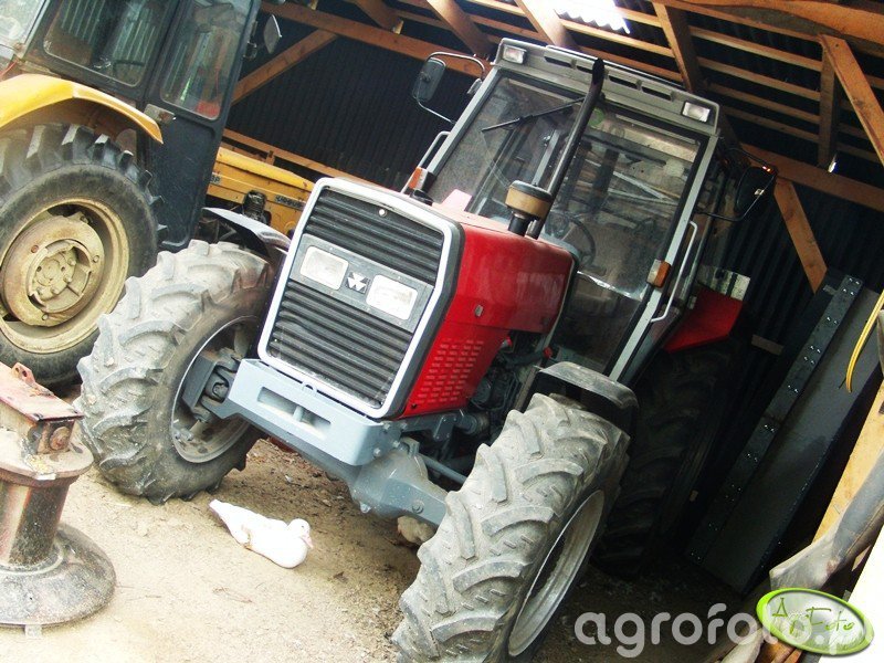

darkdevil 21 Opublikowano 30 Grudnia 2012 mam pytanie dobrze ci działa ogrzewanie w nim w zimę bo u mnie to szału niema zbytnio a wskazówka temperatury jest na połowie Odnośnik do komentarza https://www.agrofoto.pl/forum/gallery/image/401789-massey-ferguson-390/#findComment-1104590
pawel199617 2 Opublikowano 30 Grudnia 2012 mam pytanie dobrze ci działa ogrzewanie w nim w zimę bo u mnie to szału niema zbytnio a wskazówka temperatury jest na połowie Ogrzewanie, powiem tak teraz nie próbowałem ogrzewania ale po remoncie kabiny itp. gdy załączyłem ogrzewanie to grzało rewelacyjnie tylko wtedy był wrzesień wiec nie ma co porównywać. Ale powinno dobrze grzać Odnośnik do komentarza https://www.agrofoto.pl/forum/gallery/image/401789-massey-ferguson-390/#findComment-1104635
pablo21 29 Opublikowano 30 Grudnia 2012 Moze w nagrzewnicy nie ma płynu i słabo grzeje albo jest mało odkrec przewod powrotny na dachu to zobaczysz o ile on ma w dachu nagrzewnice. Odnośnik do komentarza https://www.agrofoto.pl/forum/gallery/image/401789-massey-ferguson-390/#findComment-1104750
darkdevil 21 Opublikowano 31 Grudnia 2012 nagrzewnica jest za kierownico w panelu wbudowana a i jeden suwak nie chce się do końca przesunąć taki z strzałko w górę a od temperatury jest na maksa Odnośnik do komentarza https://www.agrofoto.pl/forum/gallery/image/401789-massey-ferguson-390/#findComment-1105033
darkdevil 21 Opublikowano 31 Grudnia 2012 wentylator na dachu to u mnie chodzi elegancko ale rzadko używam jak co to dach otwieram i okna a to od tego jest ten suwak a mi zawsze w nogi zimno to trzeba będzie zerknąć tam Odnośnik do komentarza https://www.agrofoto.pl/forum/gallery/image/401789-massey-ferguson-390/#findComment-1105124
pawel199617 2 Opublikowano 31 Grudnia 2012 wentylator na dachu to u mnie chodzi elegancko ale rzadko używam jak co to dach otwieram i okna a to od tego jest ten suwak a mi zawsze w nogi zimno to trzeba będzie zerknąć tam No tak musisz poszperać troszkę Odnośnik do komentarza https://www.agrofoto.pl/forum/gallery/image/401789-massey-ferguson-390/#findComment-1105181
hubertuss 6151 Opublikowano 31 Grudnia 2012 Jeśłi wskazówka nie osiąga takiego połozenia jak powinna to może nie ma termostatu. Spróbuj zasłonć połowe chłodnicy kartonem. Obserwuj wskaźnik. Odnośnik do komentarza https://www.agrofoto.pl/forum/gallery/image/401789-massey-ferguson-390/#findComment-1105293
darkdevil 21 Opublikowano 31 Grudnia 2012 termostat jest nowy w wakacje zakłady wskazówka dochodzi do połowy a czasem poniżej może on ma za dobre chłodzenie Odnośnik do komentarza https://www.agrofoto.pl/forum/gallery/image/401789-massey-ferguson-390/#findComment-1105319
