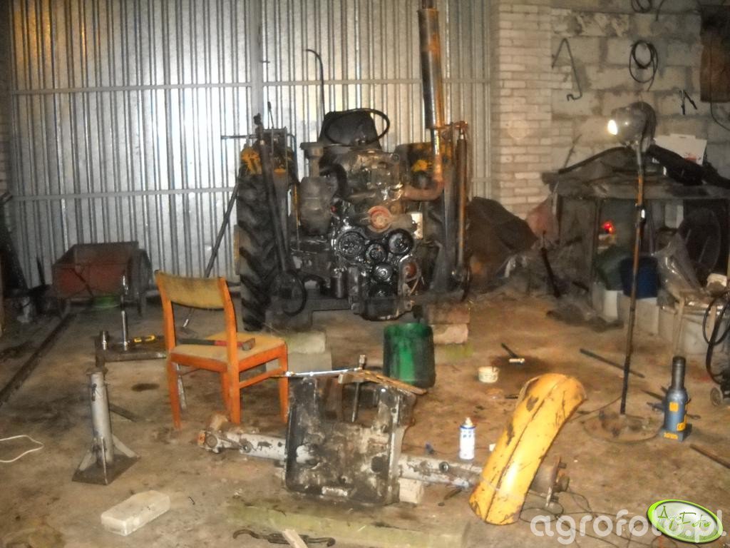

Mam problem bo nie mogę wyjąć tego sworznia z osi angry.png Wale i wale tyle czasu i nic sad.png Zastanawiam się czy dało by się zabić nowe tuleje bez wyjmowania sworznia bo już chyba raczej go nie wyjmę mellow.png
Muszę też kupić nowe koło pasowe bo w starym wytarła się szpara uszczelniaczem i raczej jakbym założył nowy uszczelniacz i stare koło to pewnie nadal by leciało .
Mam nadzieje ze odbespieczyłes ten sworzeń co w tuleje wchodzi bo on ma zabezpieczenie w formie bolca trudno sie dziwić jak zapieczony to i pójść nie chce raczej ten sworzeń musisz wymienic powienien byc w komplecie razem z tulejami co do koła to musisz je wymienić lub nowy pierścien na koło wsadzić taka rade jak bd kupował uszczelniacz "symering" to poproś o taki który bedzie  " najmiękciejszy " i najlepiej skróć troche na nim sprężynke bd lepiej trzymał życze powodzenia  a ten sworzen od wspornika osi musisz wybic bo pewnie jest wyrobiony
@ Czarox Jest odbezpieczony . Symering jest już kupiony więc włożę to co mam . Kupiłem w lato bo miałem zamiar robić ale zająłem się rozrzutnikiem i już na to czasu nie miałem . Tym bardziej że jak jestem w domu to w sezonie dość często pracuję C330 i nie zdążyłbym tego zrobić . W wakacje nie było mnie dwa tygodnie to nikt nie ruszał trzydziestki . Wróciłem rano siadłem na traktor i na pole .
@ Grigoo Po nowym roku pożyczę palnik to spróbuję rozgrzać i wybić .
[/url]
Też wyciągałem taki sworzeń tyle, że z C-360. Na zimno nie chciało ruszyć; użyłem palnika do papy na gaz butlowy. Dobra godzina roboty i "pukania" młotkiem 5kg i jakoś poszło. Sworzeń do wymiany i okazało się też niestety, że cały wspornik trzeba dać do obróbki bo tulejki wybiły się trochę za daleko. Wczoraj wybijałem sworzeń od c-328 (okrągła oś) i poszło migiem, a też się bałem, że trochę czasu to zajmie.
u siebie wyjmowałem bez odkręcani wspornika nawet a był już też zużyty. W sworzniu nawierciłem otwór i nagwintowałem go na M12 wiozłem stary lemiesz od pługa ( płaskowniki się gięły) podłożyłem dystanse po bokach i wkręcałem śrubę. oczywiście co kawałem musiałem zmieniać te dystanse na dłuższe. Spróbuj może w ten sposób może u Ciebie lepsze będzie m16, jak nawet nie będzie chciało ruszyć to naciągnij ta śruba i wtedy od tyłu wal młotkiem prędzej się zruszy.
Dziękuję za pomoc biggrin.png Już sobie z tym poradziłem . Przez święta nie pracowałem przy tym , od czasu do czasu polałem to odrdzewiaczem WD 40 . Dzisiaj wziąłem ją od przodu bo wcześniej waliłem od tyłu tongue.png bez żadnego rozgrzewania . Zaczynam walić patrze sworzeń się wsuwa . Wbiłem go na równo . Wkręciłem w niego śrubę 8.8 ( w moim jest dziurka nagwintowana oryginalnie ) wbiłem na równo ze śrubą i potem wziąłem dłuższą tylko że ta była 5.8 i gwint z niej został w środku . Za mocno waliłem biggrin.png A potem waliłem przez rurę i jakoś wyszło . W sworzniu dużego ubytku nie ma , więc kupię same tuleje , a bolec wsadzę odwrotnie .
Koła pasowego też chyba nie będę kupował bo na starym rzeczywiście jest tuleja , zdjąłem ją , kupie nową i założę i będzie dobrze cool.png
