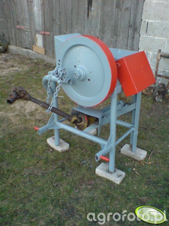

Gość Profil usunięty Opublikowano 28 Grudnia 2012 Mógłbyś zrobić fotki noży. Planuje zrobić podobny tylko czasu brak. 5/5 Odnośnik do komentarza https://www.agrofoto.pl/forum/gallery/image/401450-rebak/#findComment-1102765
jasko77 2 Opublikowano 28 Grudnia 2012 Dzieki. podaj email to ci wysle zdjecia Odnośnik do komentarza https://www.agrofoto.pl/forum/gallery/image/401450-rebak/#findComment-1102783
Gość Profil usunięty Opublikowano 28 Grudnia 2012 zenekc330@wp.pl z góry dziękuje;d Odnośnik do komentarza https://www.agrofoto.pl/forum/gallery/image/401450-rebak/#findComment-1102819
krzysiek277 1601 Opublikowano 29 Grudnia 2012 zenekc330@wp.pl z góry dziękuje;d Kolego od czego masz noże? jesli możesz to daj link Odnośnik do komentarza https://www.agrofoto.pl/forum/gallery/image/401450-rebak/#findComment-1103387
jasko77 2 Opublikowano 29 Grudnia 2012 noze sa zrobione z 1,5cm blachy ktora zostala zachartowana Odnośnik do komentarza https://www.agrofoto.pl/forum/gallery/image/401450-rebak/#findComment-1103692
krzysiek277 1601 Opublikowano 30 Grudnia 2012 noze sa zrobione z 1,5cm blachy ktora zostala zachartowana Może [ytanie głupie ale jak zachartowałes czym albo nie wiem wytłumaczysz czy do pieca wsadziłeś? Odnośnik do komentarza https://www.agrofoto.pl/forum/gallery/image/401450-rebak/#findComment-1103739
jasko77 2 Opublikowano 30 Grudnia 2012 W piecu były rozgrzane do czerwonosci a potem szybko do zimnej wody:) I jak narazie spełniaja swoje zadanie idealnie Odnośnik do komentarza https://www.agrofoto.pl/forum/gallery/image/401450-rebak/#findComment-1103818
krzysiek277 1601 Opublikowano 30 Grudnia 2012 W piecu były rozgrzane do czerwonosci a potem szybko do zimnej wody:) I jak narazie spełniaja swoje zadanie idealnie Kolego a jak bym zrobil bez przekładni tylko bez posrednio naped do ciagnika to dalo by rade? Odnośnik do komentarza https://www.agrofoto.pl/forum/gallery/image/401450-rebak/#findComment-1103881
jasko77 2 Opublikowano 30 Grudnia 2012 zrób z przekładnia. bez przekladni nie uzyskasz wystarczajacych obrotów. no ale próbuj ja spedzilem kilka wieczorów w garazu i cos wyszło ale taz musiałem troszke sie pogłowic Odnośnik do komentarza https://www.agrofoto.pl/forum/gallery/image/401450-rebak/#findComment-1103996
krzysiek277 1601 Opublikowano 30 Grudnia 2012 no tak ale jak będe miec male obroty to chyba wolno będzie wciagać patyki a miał bym z 400obr na wałku bo jak wiecej w c-360 to wir w baku Odnośnik do komentarza https://www.agrofoto.pl/forum/gallery/image/401450-rebak/#findComment-1104192
zbyszekbrzuze 299 Opublikowano 1 Stycznia 2013 Krzysiek daj przez piątkę, to na wolnych osiągniesz wymagane obroty Odnośnik do komentarza https://www.agrofoto.pl/forum/gallery/image/401450-rebak/#findComment-1105568
krzysiek277 1601 Opublikowano 1 Stycznia 2013 Co takiego jak przez 5tke? zależne? ale ja tego jeszcze nie włanczałem a już 5lat smigam ciągnikami bo nie używam jak nie musze to po co jak to włączyć wajcha od wałka w góre włonczyc piąty bieg i wyluzować na tym od polowe szosowe? a nie zależne to wsteczny i tak? Odnośnik do komentarza https://www.agrofoto.pl/forum/gallery/image/401450-rebak/#findComment-1105648
