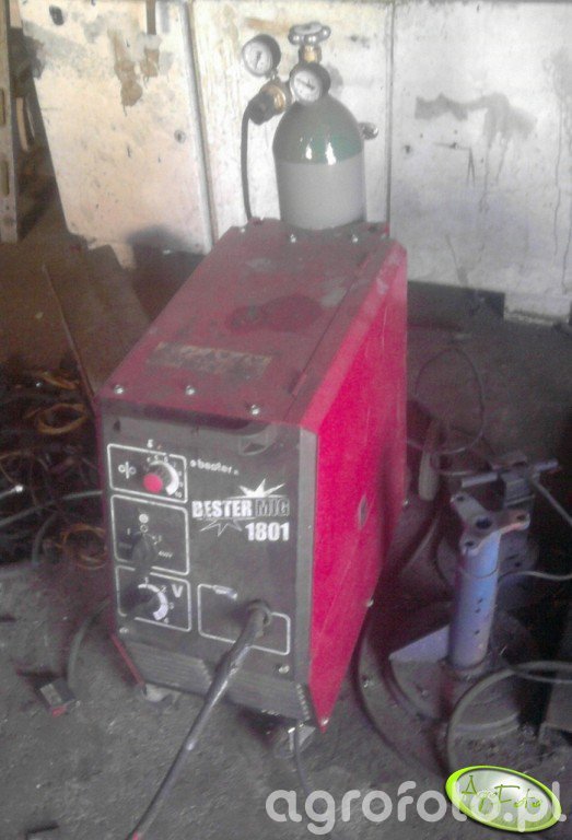

SipmaZ224 81 Opublikowano 22 Grudnia 2012 I co myślisz o tym sprzęcie? Spawam takim w robocie to powiem Ci że porażka...na tych samych ustawieniach potrafi raz spawać w miarę przyzwoicie, a po chwili lepi a nie spawa. Czy spawam nowy materiał czy stary spawanie to jedno strzelaninie, nie polecam nikomu tego migomatu. Czy ktoś coś słyszał o migomatach Industrie z serii 4x4 turbo? Albo o Lincoln 250A, tylko z pokrętłami bez wyświetlaczy? Co lepsze? Lincoln byłby używany, pracował przy produkcji bram i balustrad w małym warsztacie, a Industrie nowy. Odnośnik do komentarza https://www.agrofoto.pl/forum/gallery/image/400261-bester/#findComment-1097387
Panewka 0 Opublikowano 22 Grudnia 2012 Najwidoczniej nie potrafisz ustawić prędkości drutu albo masz zagięty przewód ) Odnośnik do komentarza https://www.agrofoto.pl/forum/gallery/image/400261-bester/#findComment-1097398
kamilo285 3 Opublikowano 22 Grudnia 2012 Ja posiadam migomat Industrie 250 4x4 to mogę powiedzieć że spawa dobrze. Na rdzeniu jest nawinięty drut aluminiowy nie miedziany Ma też trochę za mało zakresów amperażu. Też miałem ten sam problem co ty, też raz spawał dobrze a raz lepił i strzelał okazało się że problem leżał w tym że przewód spawalniczy słabo łączył po naprawie tego to teraz spawa bardzo ładnie. Odnośnik do komentarza https://www.agrofoto.pl/forum/gallery/image/400261-bester/#findComment-1097406
seweryn20 828 Opublikowano 22 Grudnia 2012 Trochę narzekają na besterki. Sprzęt przereklamowany przez hipermarkety miedzy innymi nie wyróżniający się niczym szczególnym. Ani jakością ani ceną. Industrie spawałem na kursie spawacza szedł jak złoto. U nas jest firma która robi kominki i piece wszystko spawają industrie. Sprzęt niezawodny jak na spawanie non stop przez 16 godzin przez praktycznie cały rok. Wolał bym indystrie od bestera. Odnośnik do komentarza https://www.agrofoto.pl/forum/gallery/image/400261-bester/#findComment-1097423
wlatcakomaruf 19 Opublikowano 22 Grudnia 2012 Ja mam besterka 1801 jak na obrazku i nie narzekam. Mówią, że na 1, 2 zakresie na 230V nie spawa, mój spawa, na 400V tak samo spawa na wszystkich zakresach i jeśli materiał jest bez rdzy, wszystko dobrze ustawione, nie ma prawa parskać, pryskać czy też kleić. Jeżeli nie chce spawać to znaczy że albo coś jest źle ustawione albo nie styka dobrze na połączeniach (w rękojeści, fajce, dławiku, płytce z diodami). Jakość bestera ostatnimi laty spadła, ale pomimo to uważam, że to dobry sprzęt. Odnośnik do komentarza https://www.agrofoto.pl/forum/gallery/image/400261-bester/#findComment-1097498
saszeta 237 Opublikowano 22 Grudnia 2012 jak nie równo spawa to może być drut podrdzewiały na szpuli albo rolki trochę dokręcić trzeba Odnośnik do komentarza https://www.agrofoto.pl/forum/gallery/image/400261-bester/#findComment-1097548
momek 28 Opublikowano 23 Grudnia 2012 powiem tak maszyna jaka jest bester jest bardzo dobrym sprzentem tylko że 1801 jak dla mnie małą moc bo ma 160/180A jeśli się nie myle spawałem besterem 1800 turbo to przy ustawianiu mocy na 4 i drutu na 6 to po przespawaniu odcinka 5cm wyłączył się (termiczny) zasłaby jednym słowem osobiście mam bestera 280 4x4 spawam nim od przyczep po samochody i uważam że jest bardzo dobry u mnie spełnia swoje funkcje jedynie strzela jak zasyfi się dysza i fajka wtedy tylko wyczyszcze i dalej spawanie bez problemowe Odnośnik do komentarza https://www.agrofoto.pl/forum/gallery/image/400261-bester/#findComment-1097722
piotr119 49 Opublikowano 23 Grudnia 2012 ja bym radził wywalić te uchwyty mb-14 czy jakie tam macie i wsadzić tam gniazdo euro to całkiem inny uchwyt Odnośnik do komentarza https://www.agrofoto.pl/forum/gallery/image/400261-bester/#findComment-1098023
leonardo111 121 Opublikowano 23 Grudnia 2012 Mam lincolna 250 A z batem binzel 360 i bardzo sobie go chwale,industrie nie spawałem, ale porównując do polskiego ozasa (spawałem) wole lincolna Odnośnik do komentarza https://www.agrofoto.pl/forum/gallery/image/400261-bester/#findComment-1098665
