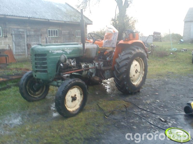

Wiecie moze jak zrobic napis na masce? Taki jak w orginale
Gość Opublikowano 17 Grudnia 2012 Też by mnie ten napis interesował . Odnośnik do komentarza https://www.agrofoto.pl/forum/gallery/image/399723-ursus-c-4011/#findComment-1094539
TheMariko12 437 Opublikowano 17 Grudnia 2012 wycinasz napis z papieru, bierzesz pistolet, biała farba i malujesz Odnośnik do komentarza https://www.agrofoto.pl/forum/gallery/image/399723-ursus-c-4011/#findComment-1094550
bunio1997 1 Opublikowano 17 Grudnia 2012 dobrym materiałem zamiast papieru jest stare zdjęcie rendgena Odnośnik do komentarza https://www.agrofoto.pl/forum/gallery/image/399723-ursus-c-4011/#findComment-1094595
kuba1221 12 Opublikowano 17 Grudnia 2012 własnie tez tak myslalem, ale czy nie bedzie nawet delikatnych zacieków. I jakiej uzyc czcionki? jaki rozmiar? Odnośnik do komentarza https://www.agrofoto.pl/forum/gallery/image/399723-ursus-c-4011/#findComment-1094622
DK94 193 Opublikowano 18 Grudnia 2012 wyciąć w kartce potem kartkę nakleić zwykłym klejem do papieru do maski i delikatnie gąbką zrobić napis wyschnie oderwać kartkę wymyć klej. Odnośnik do komentarza https://www.agrofoto.pl/forum/gallery/image/399723-ursus-c-4011/#findComment-1094736
PIOTREK44 2 Opublikowano 18 Grudnia 2012 wyciąć w kartce napisy (blok techniczny lub coś grubszego od papieru ) przyłożyć kartkę przycisnąć i 'sprej' i malnąć tak to wyglądało u mnie po wymalowaniu http://www.iv.pl/images/80488358291252338463.jpg Odnośnik do komentarza https://www.agrofoto.pl/forum/gallery/image/399723-ursus-c-4011/#findComment-1094846
kuba1221 12 Opublikowano 18 Grudnia 2012 Chyba spróbuje z tą gąbka, jakiej czcionki uzyc? Odnośnik do komentarza https://www.agrofoto.pl/forum/gallery/image/399723-ursus-c-4011/#findComment-1095145
prorok 2644 Opublikowano 20 Grudnia 2012 Może ktoś ma takie oryginalne napisy to by Ci zmierzył.Malowanko się szykuje? Odnośnik do komentarza https://www.agrofoto.pl/forum/gallery/image/399723-ursus-c-4011/#findComment-1096385
pawlus224 2673 Opublikowano 21 Grudnia 2012 Poszukaj na portalu "retrotraktor.pl" , tam ktoś ma c-4011 odremontowaną zgodnie z oryginałem - może coś Ci podpowie , albo chociaż zrobi zdjęcie które będziesz mógł wysłać na wzór naklejki Takie projekty "zrobimy każdą naklejkę" oferuje dużo sprzedawców na allegro , pewnie tanie to nie będzie ale będzie wyglądać pięknie Odnośnik do komentarza https://www.agrofoto.pl/forum/gallery/image/399723-ursus-c-4011/#findComment-1096928
