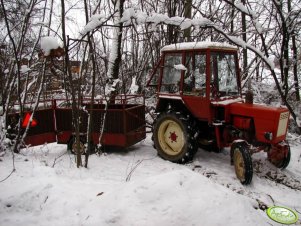

No ja koledzy już swojego doczekałem, wieczorem może kurs będzie smile.png łańcuchy ubrane, czekam tylko na siłownik... Przód jak widać wykręciłem razem z zaczepem i od teraz bd miał taką skrzynke (w lecie łańcuchy sobie wrzucę do środka i na wiosne TUZ zrobie smile.png pod spodem puszczone bd profile grubościenne do samego tyłu a potem zabudowa z blachy 4mm smile.png wciągarka będzie jeździć z tyłu jako obciążenie no i na wyciąganie aut sie przyda wink.png
A teraz jak zaczepisz pług?
W tych bocznych blachach są u góry w rogach 2 dziury 14mmv(widać na zdjęciach) i w dolnych też no i do tego bd przyczepione standardowe trójkąty. Tam, gdzie te 3 duże otwory siłownik do podnoszenia no a na razie wypora w te wystające bolce. Potem ją zastąpie siłownikiem tylko póki co czasu nie ma na robote z hydrauliką (dopiero, gdy zamówienia pługów się skończą... ;)

Właśnie w takim celu skrzynia powstała smile.png na piłe uchwyt mam przy wciągarce z tyłu wink.png
A no i tył dociążony, bo wciągarka waży 250kg :D
