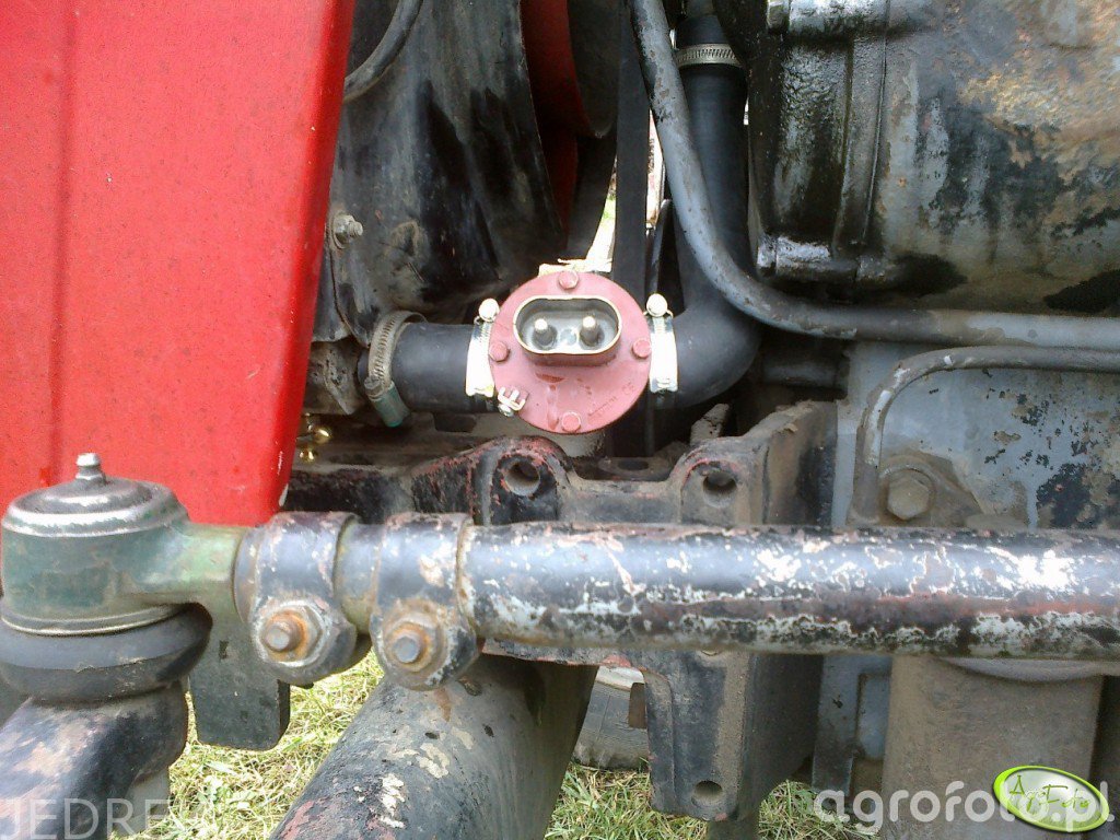

wyrebski1 123 Opublikowano 20 Listopada 2012 skąd masz tą grzałkę? Odnośnik do komentarza https://www.agrofoto.pl/forum/gallery/image/395942-grzalka-plynu/#findComment-1076263
SipmaZ224 81 Opublikowano 20 Listopada 2012 Wszystko fajnie tylko że ta przedwojenna złączka z farelki jakoś mi się tu nie widzi. Odnośnik do komentarza https://www.agrofoto.pl/forum/gallery/image/395942-grzalka-plynu/#findComment-1076265
asasinator666 109 Opublikowano 20 Listopada 2012 We większości grzałek takie wtyki są. Pewnie odpowiednie do pracy z temperaturami. Co do grzałki to kolego napisz jak Ci się ona spisuje, tzn. czy silnik z takim umiejscowieniem grzałki się rozgrzeje? Odnośnik do komentarza https://www.agrofoto.pl/forum/gallery/image/395942-grzalka-plynu/#findComment-1076303
sznajdik 573 Opublikowano 20 Listopada 2012 Jak dla mnie to lipa bo grzać będzie płyn w chłodnicy a nie w bloku a zarazem będzie się chłodzić tą chłodnicą w mrozy nie wypali na 100% Odnośnik do komentarza https://www.agrofoto.pl/forum/gallery/image/395942-grzalka-plynu/#findComment-1076391
jendrek 124 Opublikowano 20 Listopada 2012 Do tego przydała by się jeszcze elektryczna pompka obiegowa żeby ciepły płyn dostał się do silnika Odnośnik do komentarza https://www.agrofoto.pl/forum/gallery/image/395942-grzalka-plynu/#findComment-1076426
blondynek2004 84 Opublikowano 20 Listopada 2012 jeżeli kolega nie ma termostatu to płyn zagrzeje silnik a jeśli ma termostat to okaże się czy jest sprawny bo w pewnym momencie otworzy się Odnośnik do komentarza https://www.agrofoto.pl/forum/gallery/image/395942-grzalka-plynu/#findComment-1076494
Gość Profil usunięty Opublikowano 21 Listopada 2012 miałem tak zamontowany swój podgrzewacz i jak nie którzy twierdzili nie zdało to za bardzo egzaminu grzałka prawie się gotowała a silnik ledwo ciepły a po dłuższym grzaniu chłodnica robiła się ciepła a silnik nie, więc ja swój zamontowałem zamiast kolanka który idzie z kolektora do termostatu Odnośnik do komentarza https://www.agrofoto.pl/forum/gallery/image/395942-grzalka-plynu/#findComment-1076537
JEDREK 23 Opublikowano 21 Listopada 2012 grzalke mozna kupic w grene. ogolnie grzeje a jak bedzie zima czas pokaze gintek i co w miejscu kolanka lepiej grzeje? a tak ogolnie panowie to w instrukcji montażu pisze tremostat powinien byc wymontowany jak sie nie czyta to potem tak jest Odnośnik do komentarza https://www.agrofoto.pl/forum/gallery/image/395942-grzalka-plynu/#findComment-1076573
seweryn20 828 Opublikowano 23 Listopada 2012 Nie czytaj paprackich instrukcji producentów grzałek. Gdzie w instrukcji ciągnika jest napisane że termostat ma być wyjęty? Wręcz przeciwnie ma on być. Koledzy dobrze ci napisali... takie umiejscowienie grzałki to pic na wodę i tyle. Odnośnik do komentarza https://www.agrofoto.pl/forum/gallery/image/395942-grzalka-plynu/#findComment-1077750
Bartek976 16 Opublikowano 30 Listopada 2012 tą grzałke było zamontować w miejscu termostatu albo za termostratem na wezy do bloku silnika Odnośnik do komentarza https://www.agrofoto.pl/forum/gallery/image/395942-grzalka-plynu/#findComment-1082204
blondynek2004 84 Opublikowano 3 Grudnia 2012 zamontowałem grzałkę podobnie jak kolega i lipa przez duże L więc przeniosłem na kolanko pomiędzy kolektorem a termostatem i jest niebo a ziemia wcześniej płyn w chłodnicy nie zagrzeje się zwg. na zbyt szybkie studzenie a termostat żeby się otworzył musi mieć +/- 83 stopnie a teraz po 30 min grzania do kolektora się nie dotknę a dzisiaj sprawdziłem czy termostat się otworzy i otworzył się jak wskazówka doszła prawie pod czerwone pole na zegarze i to po niespełna godzinie czasu także jest różnica. Odnośnik do komentarza https://www.agrofoto.pl/forum/gallery/image/395942-grzalka-plynu/#findComment-1084833
