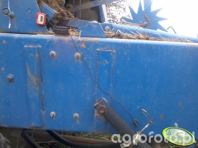

pomysł z agrofoto, sprawdzone i działa nawet:-)
Sadek 1470 Opublikowano 9 Listopada 2012 Domyślam się czyj to pomysł. Odnośnik do komentarza https://www.agrofoto.pl/forum/gallery/image/394580-prasa-z-2241-licznik-kostek/#findComment-1069570
michal1993 488 Opublikowano 9 Listopada 2012 Niebieskiej sipmy to jeszcze nie widziałem Odnośnik do komentarza https://www.agrofoto.pl/forum/gallery/image/394580-prasa-z-2241-licznik-kostek/#findComment-1069581
SipmaZ224 81 Opublikowano 10 Listopada 2012 Jak to działa? Odnośnik do komentarza https://www.agrofoto.pl/forum/gallery/image/394580-prasa-z-2241-licznik-kostek/#findComment-1069840
Andrzej89de 2 Opublikowano 10 Listopada 2012 czujnik na ramieniu od igieł daje impuls do krokomierza i tak sobie liczy, z tym że wynik muszę podzielić przez dwa, bo tak mam podłączone że ramie na jedno podanie sznurka dwa razy czujnik łapie;-) Odnośnik do komentarza https://www.agrofoto.pl/forum/gallery/image/394580-prasa-z-2241-licznik-kostek/#findComment-1069938
Sadek 1470 Opublikowano 10 Listopada 2012 Bo licznik liczy ilość sznurków a nie kostek. Odnośnik do komentarza https://www.agrofoto.pl/forum/gallery/image/394580-prasa-z-2241-licznik-kostek/#findComment-1069962
