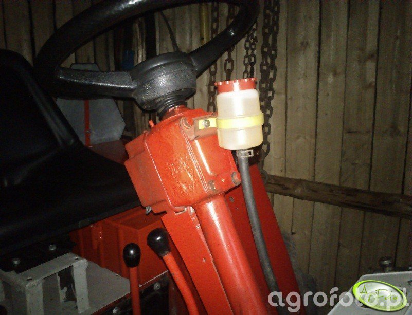

Zbiorniczek na naftę do świecy płomieniowej. Przeróbka podsunięta przez Witek2010 Dzięki
damiandazo 125 Opublikowano 22 Października 2012 ja mam świece żarową i też dobrze pali Odnośnik do komentarza https://www.agrofoto.pl/forum/gallery/image/392189-t-25/#findComment-1059384
wlatcakomaruf 19 Opublikowano 22 Października 2012 Ja jeszcze nie wiem jak pali zimą, bo to będzie moja 1 zima Mam jeden akumulator a żarowa jednak pobór prądu ma:) Odnośnik do komentarza https://www.agrofoto.pl/forum/gallery/image/392189-t-25/#findComment-1059390
seweryn20 828 Opublikowano 22 Października 2012 Mogłeś założyć płomieniówkę z transita i podłączyć się do filtra paliwa. Nie trzeba wtedy żadnego zbiorniczka. Odnośnik do komentarza https://www.agrofoto.pl/forum/gallery/image/392189-t-25/#findComment-1059395
Witek2010 33 Opublikowano 22 Października 2012 Działanie ma chyba takie samo jak tzw. kopciuch on pomaga a świeca wygodniejsza w użyciu a pobór prądu w porównaniu do żarowej niewielki. Przy żarowej aż kontrolka od ładowania przygasa jak się grzeje. Odnośnik do komentarza https://www.agrofoto.pl/forum/gallery/image/392189-t-25/#findComment-1059396
wlatcakomaruf 19 Opublikowano 22 Października 2012 Od żarowej jest tak w ogóle kontrolka jakaś nie? Świeca od forda nie ma innego gwintu? Odnośnik do komentarza https://www.agrofoto.pl/forum/gallery/image/392189-t-25/#findComment-1059410
seweryn20 828 Opublikowano 22 Października 2012 No jest inny ale zrobić nie ma problemu. Nie pamiętam wymiary ale mogę sprawdzić. Jutro. W oryginalnej ruskiej płomieniówce w mtz-cie była kontrolka, oczka z rozgrzewającym się drutem oporowym. Ale przy świecy z transita on się nie rozgrzewa. ma mniejszy pobór prądu od ruskiej. Odnośnik do komentarza https://www.agrofoto.pl/forum/gallery/image/392189-t-25/#findComment-1059417
wlatcakomaruf 19 Opublikowano 22 Października 2012 Ale mi chodzi o to, że w instrukcji wyczytałem, że na tablicy rozdzielczej w t-25A1 jest kontrolka świecy żarowej nie wiem tylko, czy ona się zapala po nagrzaniu świecy, czy gaśnie Odnośnik do komentarza https://www.agrofoto.pl/forum/gallery/image/392189-t-25/#findComment-1059426
seweryn20 828 Opublikowano 22 Października 2012 Zakładam że będzie jak w 330. Jak włączysz świece to zapala się kontrolka. Odnośnik do komentarza https://www.agrofoto.pl/forum/gallery/image/392189-t-25/#findComment-1059428
wlatcakomaruf 19 Opublikowano 22 Października 2012 Tylko że świeca włącza się za każdym razem,, bo jest podpieta pod 1-wszy stopień stacyjki Odnośnik do komentarza https://www.agrofoto.pl/forum/gallery/image/392189-t-25/#findComment-1059438
endru 6 Opublikowano 22 Października 2012 W t-25 przekręcasz kluczyk do połowy i powinna zapalić się kontrolka od świecy. Odnośnik do komentarza https://www.agrofoto.pl/forum/gallery/image/392189-t-25/#findComment-1059442
seweryn20 828 Opublikowano 22 Października 2012 Tak zdaje się jest też w starszych mtz-tach. Ale grzać jej nie musisz. W lecie palisz od razu i tyle. Odnośnik do komentarza https://www.agrofoto.pl/forum/gallery/image/392189-t-25/#findComment-1059456
KarolT25 41 Opublikowano 22 Października 2012 Kontrolka jest w prawym dolnym rogu stacyjki pomarańczowa Odnośnik do komentarza https://www.agrofoto.pl/forum/gallery/image/392189-t-25/#findComment-1059458
Witek2010 33 Opublikowano 22 Października 2012 Zapomniałem Ci napisać ja sobie zrobiłem zieloną kontrolkę tak żeby było wiadomo jak przycisk będzie miał zwarcie lub coś to mi się będzie świecić A żarowa miała czerwony albo pomarańczowy kolor. Odnośnik do komentarza https://www.agrofoto.pl/forum/gallery/image/392189-t-25/#findComment-1059465
wlatcakomaruf 19 Opublikowano 22 Października 2012 No teraz pale bez żadnego grzania, pewnie mam żarówkę spaloną od kontrolki A płomieniówkę podłącze chyba bez kombinacji tak jak była żarowa... Odnośnik do komentarza https://www.agrofoto.pl/forum/gallery/image/392189-t-25/#findComment-1059512
Witek2010 33 Opublikowano 22 Października 2012 No chyba najprościej tak będzie podłączyć. Ja mam na odzielny przycisk ale nie było wyjścia bo już nie miałem oryginalnej instalacji Odnośnik do komentarza https://www.agrofoto.pl/forum/gallery/image/392189-t-25/#findComment-1059694
