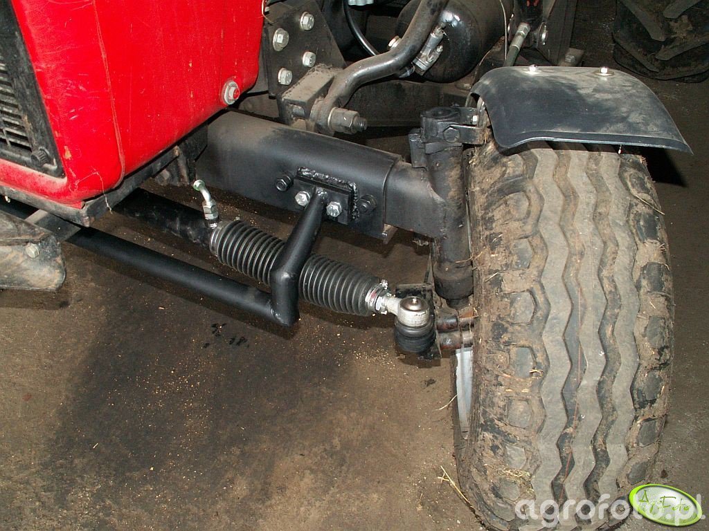

przybyslawice5211 652 Opublikowano 30 Września 2012 to jes wspomaganie od samochodu Odnośnik do komentarza https://www.agrofoto.pl/forum/gallery/image/389355-wspomaganie-w-ursusie-360-3p/#findComment-1049368
wieslawek 7 Opublikowano 30 Września 2012 Nie, standardowo na orbitrolu. Odnośnik do komentarza https://www.agrofoto.pl/forum/gallery/image/389355-wspomaganie-w-ursusie-360-3p/#findComment-1049402
Gość Profil usunięty Opublikowano 30 Września 2012 zkąd taka osłone dorwałeś na siłownik? Odnośnik do komentarza https://www.agrofoto.pl/forum/gallery/image/389355-wspomaganie-w-ursusie-360-3p/#findComment-1049403
karold14 4 Opublikowano 30 Września 2012 ile wynioslo Cie zalozenie wspomagania?? Odnośnik do komentarza https://www.agrofoto.pl/forum/gallery/image/389355-wspomaganie-w-ursusie-360-3p/#findComment-1049405
wieslawek 7 Opublikowano 30 Września 2012 Osłona jest od teleskopów od jakiegoś motoru (59pln za 2szt). Koszt całego wspomagania ok. 2000pln. Odnośnik do komentarza https://www.agrofoto.pl/forum/gallery/image/389355-wspomaganie-w-ursusie-360-3p/#findComment-1049408

Gość KONRADW Opublikowano 30 Września 2012 możesz zrobić zdjęcie żeby było widać cały siłownik Odnośnik do komentarza https://www.agrofoto.pl/forum/gallery/image/389355-wspomaganie-w-ursusie-360-3p/#findComment-1049648
rafi19731973 2 Opublikowano 30 Września 2012 A czy masz na pewno dobry skręt kół przy założonych odwrotnie dzwigniach zwrotnicy,ponieważ ja musiałem odwrócic.(słaby skręt) Odnośnik do komentarza https://www.agrofoto.pl/forum/gallery/image/389355-wspomaganie-w-ursusie-360-3p/#findComment-1049748
URSUS16 278 Opublikowano 30 Września 2012 Gdzie i od czego masz te błotniki? Będę wdzięczny za odp. Elegancko zrobione (5) Odnośnik do komentarza https://www.agrofoto.pl/forum/gallery/image/389355-wspomaganie-w-ursusie-360-3p/#findComment-1049801

wieslawek 7 Opublikowano 1 Października 2012 @KONRADW - postaram się coś znaleźć @rafi19731973 - tak, mam pełny skręt a nawet trochę lepszy niż na standardowej kolumnie @URSUS16 - błotniki z allegro 250x920, wsporniki wykonałem we własnym zakresie @pawlo36 - jeżeli będą pasowały, to czemu nie Odnośnik do komentarza https://www.agrofoto.pl/forum/gallery/image/389355-wspomaganie-w-ursusie-360-3p/#findComment-1050007
Ursusc385 1767 Opublikowano 1 Października 2012 Od czego siłownik jest ? Odnośnik do komentarza https://www.agrofoto.pl/forum/gallery/image/389355-wspomaganie-w-ursusie-360-3p/#findComment-1050020
wieslawek 7 Opublikowano 1 Października 2012 Nie wiem od czego jest, ale ma skok 200, tłok 50 i tłoczysko 25. Odnośnik do komentarza https://www.agrofoto.pl/forum/gallery/image/389355-wspomaganie-w-ursusie-360-3p/#findComment-1050028
URSUS16 278 Opublikowano 1 Października 2012 Dzięki za info. Który jest lepszy według was? http://allegro.pl/blotnik-plastikowy-250x920mm-nadkole-ciagnik-i2626457089.html czy http://allegro.pl/blotnik-polietylen-250x920-koparki-ciagnik-maszyn-i2662255653.html Odnośnik do komentarza https://www.agrofoto.pl/forum/gallery/image/389355-wspomaganie-w-ursusie-360-3p/#findComment-1050155
pawlo36 5 Opublikowano 1 Października 2012 Gdzie Ty w poznaniaku taka gume długa masz? dokładnie tak jak Ci kolega napisał że z lejka bo do poznaniaka są 3 rodzaje albo plastikowe lejki albo metalowe lub właśnie takie gumowe aby końcówki są plastikowe a guma właśnie bardzo podobna do tej ze zdjęcia Odnośnik do komentarza https://www.agrofoto.pl/forum/gallery/image/389355-wspomaganie-w-ursusie-360-3p/#findComment-1050187
Gość Profil usunięty Opublikowano 2 Października 2012 a jak masz zamontowany ten przegób do siłownika bo ja terz mam bodomnie zrobione tylko obcinam gwint przegubu i w to miejsce przyspawowóje nakrętke która potem nakręca się na tłoczysko siłownikaale takie rozwiązanie jest nie bardzo bo trzeba pomału spawać żeby w przegubie plastik się nie rozpuścił Odnośnik do komentarza https://www.agrofoto.pl/forum/gallery/image/389355-wspomaganie-w-ursusie-360-3p/#findComment-1050239
wieslawek 7 Opublikowano 2 Października 2012 Siłownik kupiłem bez ucha na tłoczysku (gwint M22x1,5). Dorobiłem przejściówkę z pręta 6-kąta 32 (z jednej strony gwint M22x1,5, z drugiej M24x2), końcówka jest od sześdziesiątki. Do osi dospawany jest wspornik pod sworzeń z uszczelnieniami od Belarusa 82. Przy czopie dorobiony jest wspornik z blachy 12, dzięki czemu mam pełny skręt przy tym skoku siłownika Odnośnik do komentarza https://www.agrofoto.pl/forum/gallery/image/389355-wspomaganie-w-ursusie-360-3p/#findComment-1050327
