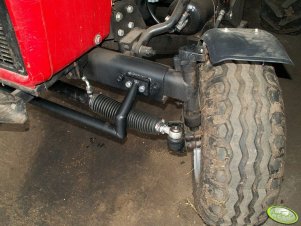

pawlus224 2628 Opublikowano 23 Września 2012 Nie mam doświadczenia w koszeniu (wogóle mam małe) bez kółka , ale z kółkiem w standardzie umieszczonym od wewnątrz całego układu ścinajaco-siekającego po opuszczeniu do końca przechyla sieczkarnię aż za bardzo na lewą stronę , znowu gdy wyreguluję to długością wieszaków to podczas podniesienia i transportu prawa strona jest za nisko a w położeniu roboczym jest ok. Odnośnik do komentarza https://www.agrofoto.pl/forum/gallery/image/387562-kolko-podporowe/#findComment-1046204

simson2812 424 Opublikowano 23 Września 2012 Nie mam doświadczenia w koszeniu (wogóle mam małe) bez kółka , ale z kółkiem w standardzie umieszczonym od wewnątrz całego układu ścinajaco-siekającego po opuszczeniu do końca przechyla sieczkarnię aż za bardzo na lewą stronę , znowu gdy wyreguluję to długością wieszaków to podczas podniesienia i transportu prawa strona jest za nisko a w położeniu roboczym jest ok. tak jest najlepiej z kólkiem bo sieczkarnia jedzie na kółku a traktor ją ciągnie a cięgnem ją tylko ustawiam Odnośnik do komentarza https://www.agrofoto.pl/forum/gallery/image/387562-kolko-podporowe/#findComment-1046350

pawel101210 5 Opublikowano 25 Września 2012 mój wujek w jednorzędówce kemper ma takie kółko fajna sprawa takie kółko i dużo niżej kosi praktycznie bliżej ziemi Odnośnik do komentarza https://www.agrofoto.pl/forum/gallery/image/387562-kolko-podporowe/#findComment-1047047

Genius9872 417 Opublikowano 12 Stycznia 2015 ja wolę śmigać bez kółka:) wygodniej Odnośnik do komentarza https://www.agrofoto.pl/forum/gallery/image/387562-kolko-podporowe/#findComment-1636599
