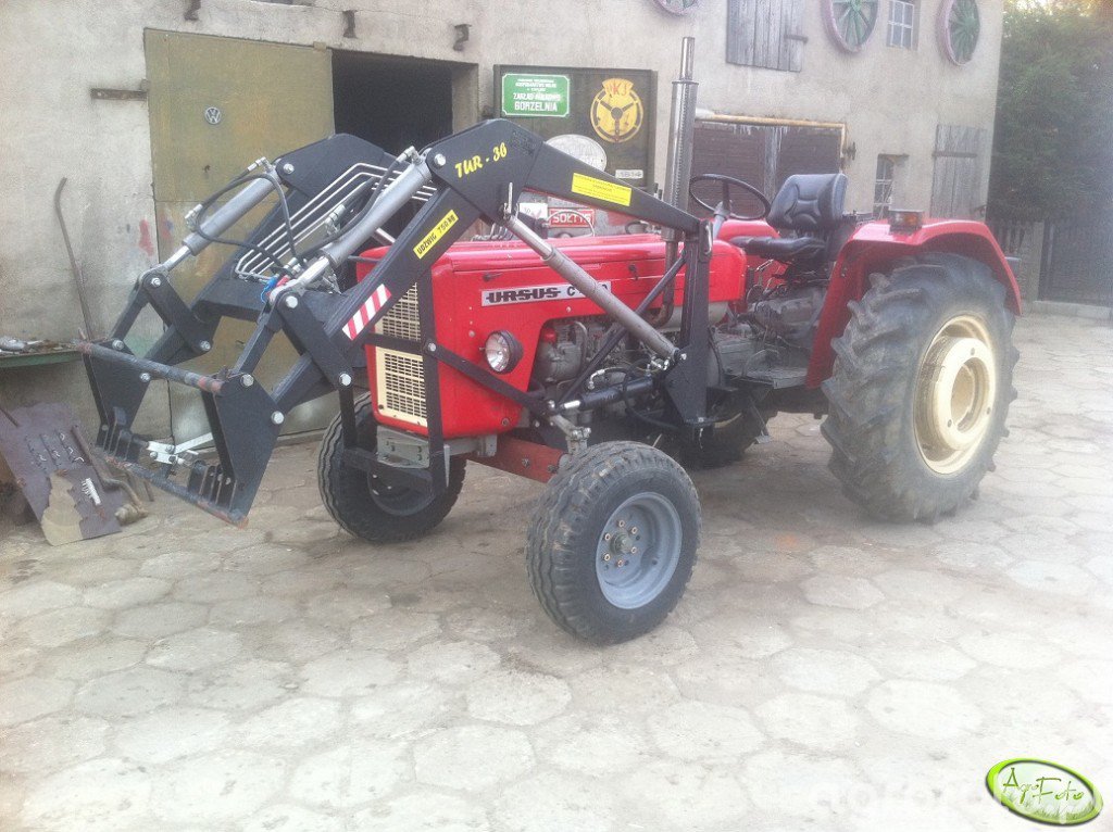

bsa 0 Opublikowano 29 Września 2012 Z czego są obręcze czy przerabiałeś piasty? Odnośnik do komentarza https://www.agrofoto.pl/forum/gallery/image/389229-ursus-c-360-tur-hydramet-3b/#findComment-1048954
Gość Opublikowano 29 Września 2012 felga od zwykłej balonówki 3,5 tony na oponie 10.0/75-15.3 przerobiona pod oryginalną piastę od C-360 sie ma patent to sie robi Odnośnik do komentarza https://www.agrofoto.pl/forum/gallery/image/389229-ursus-c-360-tur-hydramet-3b/#findComment-1048958
zblesiu 14 Opublikowano 29 Września 2012 kolego jak byś mógł zrób zdjęcie felg jestem ciekawy jak to zrobiłeś chciałbym też założyć balonówki na przodek ale felgi kosztują 180zł a mam na stanie od przyczepy to może tez bym sobie dorobił Odnośnik do komentarza https://www.agrofoto.pl/forum/gallery/image/389229-ursus-c-360-tur-hydramet-3b/#findComment-1048965
rafcio 3 Opublikowano 29 Września 2012 Z czego są obręcze czy przerabiałeś piasty? http://www.sklep-grene.pl/product_info.php/products_id/26038 Odnośnik do komentarza https://www.agrofoto.pl/forum/gallery/image/389229-ursus-c-360-tur-hydramet-3b/#findComment-1048966
Gość Opublikowano 29 Września 2012 Trzeba mieć tokarnie i mocną spawarkę + do tego duuużą wiertarkę stołową żeby podeszła ta felga Napisałem powyżej jak to jest zrobione Odnośnik do komentarza https://www.agrofoto.pl/forum/gallery/image/389229-ursus-c-360-tur-hydramet-3b/#findComment-1048971
simson2812 424 Opublikowano 29 Września 2012 no wąłśnei trzeba meic czym ja z tata to juz kilka fejg przerabialismy na własne potrzeby trzeba się troch epobawic i mieć czym i trochę się zaoszczędzi Odnośnik do komentarza https://www.agrofoto.pl/forum/gallery/image/389229-ursus-c-360-tur-hydramet-3b/#findComment-1049005
Gość Opublikowano 30 Września 2012 jak by byli chętni to mogę parę felg zrobić musieli byście przysłać do mnie swoje felgi jakie tam wybierzecie, bo jedna nowa felga to wydatek 180 zł a ja za przeróbkę proponuje 150 zł za dwie felgi Odnośnik do komentarza https://www.agrofoto.pl/forum/gallery/image/389229-ursus-c-360-tur-hydramet-3b/#findComment-1049046
izydor6280 1298 Opublikowano 30 Września 2012 nie obraz sie, ale to sie nie oplaca, nowa felga do przyczepy kosztuje +/- 150zl nawet jesli ktos ma stare to prosciej bedzie je sprzedac i kupic taka pod ta piaste, chyba ze naprawde ma sie porzadny sprzet i chwile czasu Odnośnik do komentarza https://www.agrofoto.pl/forum/gallery/image/389229-ursus-c-360-tur-hydramet-3b/#findComment-1049082
prorok 2610 Opublikowano 30 Września 2012 Ile masz tych obciążników na tylnych kołach?Wspomaganie sam robiłeś czy kupiłeś gotowy zestaw? Odnośnik do komentarza https://www.agrofoto.pl/forum/gallery/image/389229-ursus-c-360-tur-hydramet-3b/#findComment-1049536
Gość Opublikowano 30 Września 2012 Obciążników jest 5 pierścieni na jedną stronę a wspomaganie konstrukcja własna Odnośnik do komentarza https://www.agrofoto.pl/forum/gallery/image/389229-ursus-c-360-tur-hydramet-3b/#findComment-1049615
