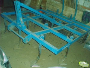

Kondziu1832 202 Opublikowano 11 Sierpnia 2012 jakim ciągnikiem ciągniesz? Odnośnik do komentarza https://www.agrofoto.pl/forum/gallery/image/380770-lemken-achat-70/#findComment-1025202
krzysiekrolnik7 33 Opublikowano 12 Sierpnia 2012 Zetor 7211 a kolega pożycza do c 360 Odnośnik do komentarza https://www.agrofoto.pl/forum/gallery/image/380770-lemken-achat-70/#findComment-1025578
Kondziu1832 202 Opublikowano 12 Sierpnia 2012 yyy jakim biegiem ja jakich obrotach i jaka wydajność? wogle jak sobie radzi? Odnośnik do komentarza https://www.agrofoto.pl/forum/gallery/image/380770-lemken-achat-70/#findComment-1025716
ahme999 116 Opublikowano 12 Sierpnia 2012 jaka to szereokość że tacha go 60? Odnośnik do komentarza https://www.agrofoto.pl/forum/gallery/image/380770-lemken-achat-70/#findComment-1025750
krzysiekrolnik7 33 Opublikowano 13 Sierpnia 2012 Zetorem to bieg 3, wydajności nigdy nie sprawdzałem a radzi sobie elegancko a c360 to bieg 2 a radzi sobie tak w miarę Szerokość agregatu to niecałe 2 m Odnośnik do komentarza https://www.agrofoto.pl/forum/gallery/image/380770-lemken-achat-70/#findComment-1026490
bartollomeo1122 7 Opublikowano 15 Stycznia 2013 Mam taki sam i szerokość to nieco ponad 1,8m Odnośnik do komentarza https://www.agrofoto.pl/forum/gallery/image/380770-lemken-achat-70/#findComment-1117906
ahme999 116 Opublikowano 15 Stycznia 2013 ile on ma łap? to zwykle sercówki czy z podcinaczami? Odnośnik do komentarza https://www.agrofoto.pl/forum/gallery/image/380770-lemken-achat-70/#findComment-1117918
krzysiekrolnik7 33 Opublikowano 16 Stycznia 2013 9 i sercówki i przy jakim ciagniku pracuje ?? Odnośnik do komentarza https://www.agrofoto.pl/forum/gallery/image/380770-lemken-achat-70/#findComment-1118283
kamil16251290 382 Opublikowano 16 Stycznia 2013 Jak 9 łap to 1,8m szerokości, taki jak mój. Mój Lemken pracował z zetorem 7211 i na równym polu idzie ładnie ale pod góre ma co robić wieć taka 60 też ma cięźko chociaż wątpie jak ona to podnosi. Nie widać dokładnie wału, wydaje się że jest lżejszy niż mój chociaż też z płaskowników ale że jest daleko to musi być sprawny, w miarę mocny podnośnik. Fendta bez obciążników mi buja trochę w czasie jazdy po drodzę a na polu tego się nie odczuwa. Mój MF 255 nie mogł podnieść tego w ogóle a podnośnik ma sprawny. Bez wału by podniósł. Odnośnik do komentarza https://www.agrofoto.pl/forum/gallery/image/380770-lemken-achat-70/#findComment-1118291
krzysiekrolnik7 33 Opublikowano 16 Stycznia 2013 Zetora troche buja przód ale jak szybko sie skreca ale idzie dobrze, 60 to na dwójce i gazował ale szedl i od tego co kupiłem tez 60 robił i miał pod górke Odnośnik do komentarza https://www.agrofoto.pl/forum/gallery/image/380770-lemken-achat-70/#findComment-1118474
tomciodomcio 0 Opublikowano 8 Czerwca 2014 słoma została zebrana z pola? na jaką robisz głębokość? Odnośnik do komentarza https://www.agrofoto.pl/forum/gallery/image/380770-lemken-achat-70/#findComment-1524112
krzysiekrolnik7 33 Opublikowano 8 Czerwca 2014 Tak tak zebrana, ale po sieczkarni to nie ma różnicy obornik bez problemu tez ,nic sie nie zapycha owies jedynie jak był zwalony to sie zapychał a na jaka głębokość nie pamiętam ale nie głęboko w granicach 10 cm naprawdę polecam go Odnośnik do komentarza https://www.agrofoto.pl/forum/gallery/image/380770-lemken-achat-70/#findComment-1524215
solek01 245 Opublikowano 8 Sierpnia 2014 mam takiego tylko bez wału z tyłu, ciągam go MF 690 ma około 80-90km. ziemie mam srednie, pagórkowate i powiem że ciągnik ma co robić. myślę że 60-ką to będzie kiepsko to ciągać chyba że na piaskach. Odnośnik do komentarza https://www.agrofoto.pl/forum/gallery/image/380770-lemken-achat-70/#findComment-1561269
