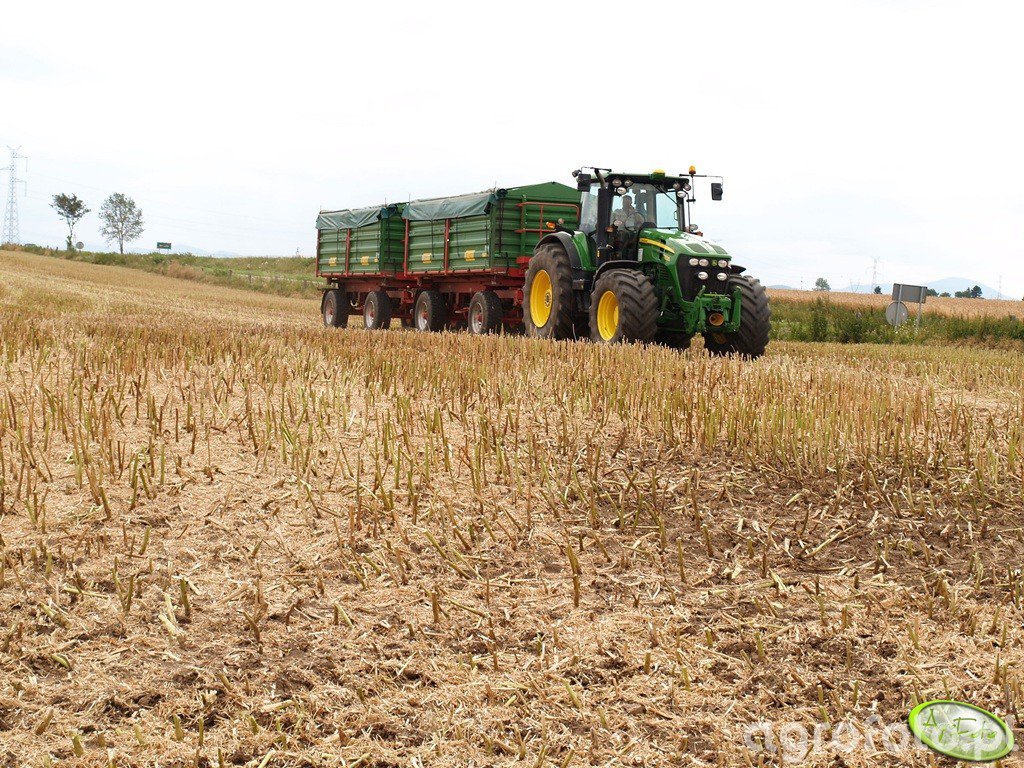

korsarz 7 Opublikowano 23 Lutego 2015 Cześć możesz mi powiedzieć czy bizon rekord da rade sypnąć na taką przyczepe?? Odnośnik do komentarza https://www.agrofoto.pl/forum/gallery/image/377213-john-deere-7830-metaltech-db-14/#findComment-1666399
Gość konteno Opublikowano 23 Lutego 2015 a dwaccać piać w kółko to samo , jak spuścisz powietrze z kół przyczep i z prawego przedniego koła w kombajnie to się da Odnośnik do komentarza https://www.agrofoto.pl/forum/gallery/image/377213-john-deere-7830-metaltech-db-14/#findComment-1666415
korsarz 7 Opublikowano 23 Lutego 2015 https://www.youtube.com/watch?v=eodV1AVSLhE#t=10 z0-56 ma tak samo rure jak rekord, ten sypie na DB 12 Odnośnik do komentarza https://www.agrofoto.pl/forum/gallery/image/377213-john-deere-7830-metaltech-db-14/#findComment-1666446
korsarz 7 Opublikowano 1 Marca 2015 Kolego konteno obejrzałeś film? Co o tym myślisz da rade czy nie? Odnośnik do komentarza https://www.agrofoto.pl/forum/gallery/image/377213-john-deere-7830-metaltech-db-14/#findComment-1669832
Gość konteno Opublikowano 1 Marca 2015 film widziałem ale trudno powiedzieć , zobacz tutaj http://www.metaltech.com.pl/pl/Katalog/Przyczepy-rolnicze-typ-DB/ DB12 ma burty 0,6+0,8 a DB14 0,8+0,6/0,8 oraz pół metra dłuższą skrzynię i 7cm wyżej położona podłogę, przy DB14 w konfiguracji 0,8+0,6 może i mogłoby to się udać ale trzeba się nakombinować przy podjeżdzaniu i pewnie końcówka rury nie będzie nad środkiem przyczepy tylko lekko za bortem a 0,8+0,8 to raczej nie ma mowy ale lepiej niech się wypowie ten kto dysponuje takimi zestawami i ma wieksze doświadczenie , u nas nie ma żadnej przyczepy więc rozważam to czysto teoretycznie Odnośnik do komentarza https://www.agrofoto.pl/forum/gallery/image/377213-john-deere-7830-metaltech-db-14/#findComment-1669932
